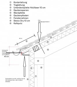

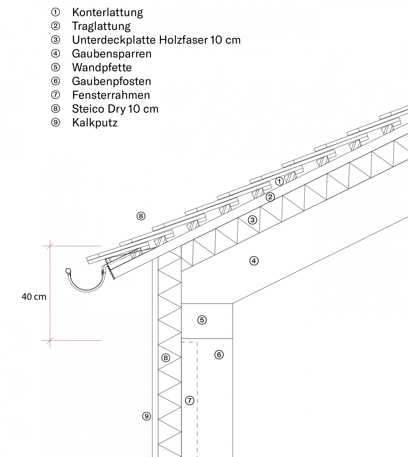

    bei uns steht eine Dachsanierung an – Haus von 1935 mit Satteldach. Hierbei sollen auch zwei breite Schleppgauben neu Aufgebaut werden. Uns ist dabei wichtig, dass das historische, filigrane Aussehen von aussen erhalten bleibt. Aber wie schafft man das im Traufbereich der Gaube trotz starker Dämmung?
    Wenn ich jetzt die Stirnseite der Gaube anschaue, sitzt über dem Fenster die Wandpfette auf dem die Gaubensparren liegen. Das ganze hat eine Ansichtshöhe von 40 cm. Jetzt kann man vielleicht den Dachüberstand etwas weiter rausziehen – wie in der Skizze – aber gibt es eine Möglichkeit die Stirnseite oberhalb des Fenster deutlich schmaler zu bekommen?
    Vielleicht die Wandpfette zwischen die Sparren? Was sagen die Profis? Wie schafft man das?
    Skizze:

    Dir ist nicht bewusst, wofür die Pfette da ist, oder? Die Pfette ist das Auflager deiner Sparren und der "Wechsel" für dein Fenster, wenn man es so bezeichnen kann.
    Du möchtest eine dicke Aufsparrendämmung, aber keinen dicken Aufbau? Das beißt sich, merkst du selber, oder? Du kannst das nicht anders Ausführen, als in deiner Zeichnung angegeben. Den Dachüberstand an der Traufe kann man auch nicht ewig weit herunter ziehen, denn dann brauchst du eine immer stärkere Konterlattung, was deinen Aufbau auch wieder dicker macht.
    Das einzige was du machen kannst, du baust einen Gesimskasten oberhalb des Fensters, dann bleibt die Traufe an der Dachrinne schmal und der Abstand von Ok Fenster bis zum Gesimskasten ist optisch weniger als bis UK Untersichtschalung der Konterlattung.

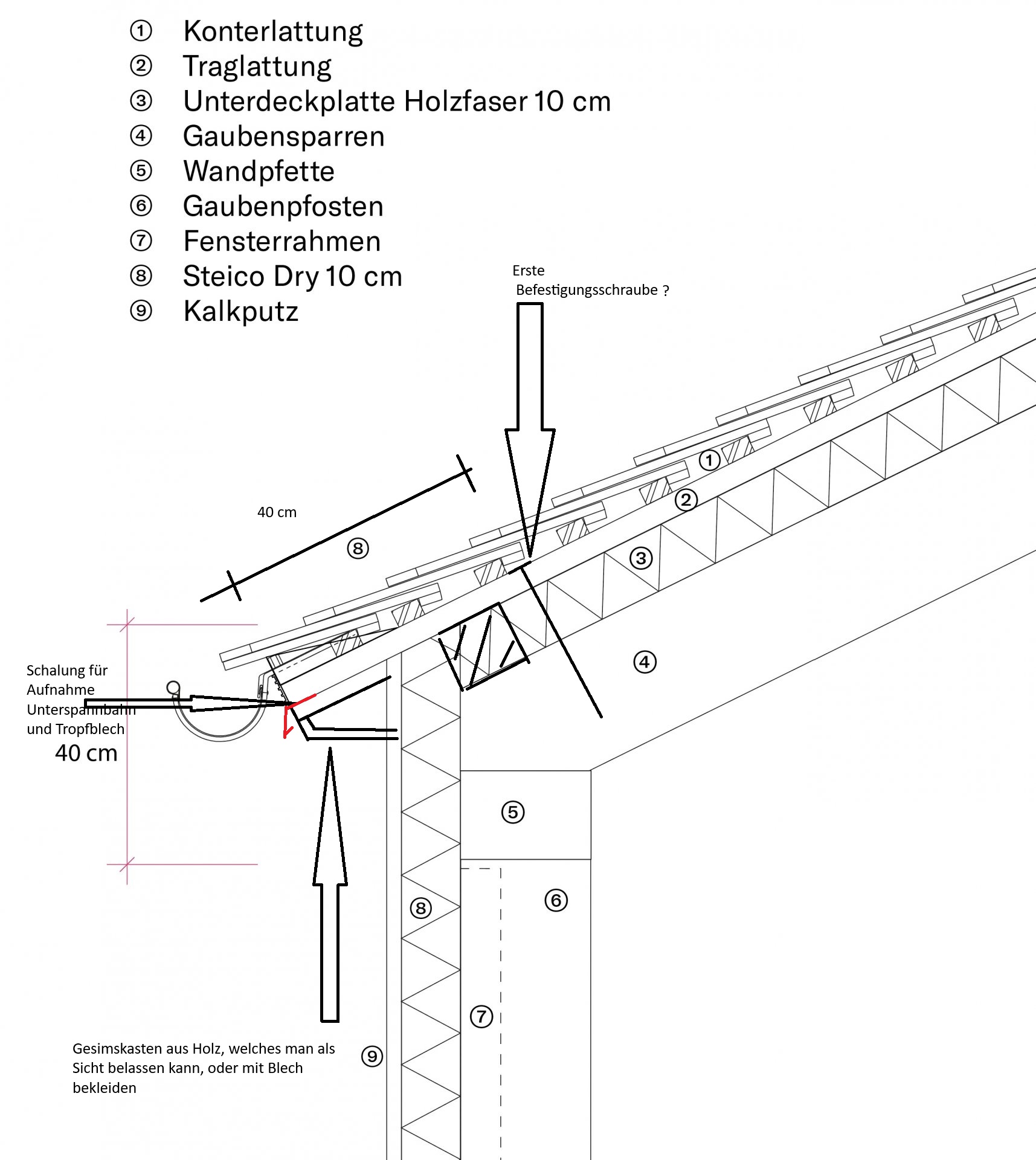

    Danke für die Antwort – ich hatte mal gelesen, weiß leider nicht mehr wo, dass man die Pfette auf der die Sparren liegen ggf. auch zwischen die Sparren kraftschlüssig verschrauben/verzapfen kann. Es sollen 4 Fenster in die Gaube, können also mit den Eckpfosten 5 Pfosten an der Stirnseite gesetzt werden.
    Ich kläre das natürlich auch noch mit dem Zimmermann/Statiker würde mich aber gerne vorab selber schlau machen was möglich ist.
    Wie könnte so ein Gesimskasten aussehen?

    upload_2026-1-14_12-28-7.jpeg upload_2026-1-14_12-28-7.jpeg Ich sehe noch in deiner Skizze das Problem mit der ersten Befetigungsschraube. Die sitzt erst nach ca 45 cm und das ist zu weit weg. Du hast einen Hebel von 45 cm mit ganz schon viel Gewicht. Du solltest vorne noch ein Schubholz in Höhe der Dämmung einbauen. Dann kannst du dort noch eine Schraube setzen. Am besten wäre es, wenn die Sparren nicht gekürzt werden, falls diese vorhanden sind.

    Aber nochmals die Frage, kann man die Höhe noch reduzieren? Also die Wandpfette auf der die Sparren liegen zwischen die Sparren setzen?

    Dazwischen nicht, aber du kannst die Sparren seitlich an die Pfette setzen. Dann sparst du dir die Höhe der Sparren. Beachte aber, dass du die Regeldachneigung einhälst und den traufseitigen Überstand nicht zu lang machst, sonst kippt dir die Traufe mit der Zeit nach unten.

    Das kapier ich jetzt nicht ganz, wäre doch dann dazwischen, oder? Also die Gaube wird ca. 6 Meter lang ... nur links und rechts geht nicht.
