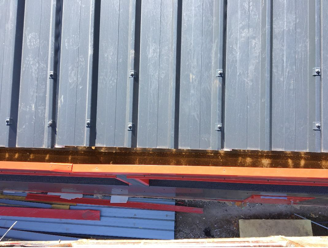

    Hallo
    eine 20x16 große Stahlhallte mit 120er Wand und 180er Dach Iso Paneele macht bei Wind auf dem Dach sehr starke Geräusche.
    Bauleiter, ausführende Firma und ein Gutachter haben bisher keine Idee woran das liegt.
    Hier hört man das:
    Vocaroo | Online voice recorder
    Hat jemand eine Idee?
    Danke und Gruß

    Technisch schaut alles korrekt aus.
    Die Platten wurden auch mit Kalotten aussen verschraubt (hat mit den Geräuschen nichts zu tun ist aber ein Plus wenn es um Dichtheit geht).
    Gewisse Geräusche sind bei dieser Leichtbauweise leider normal.

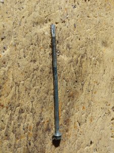

    Was mir auffällt: Schrauben für Iso Trapezdächer haben meist direkt unter dem Sechskant etwa 2cm lang Gewindegänge um Bleche bei Überlappungen zusätzlich miteinander zu verbinden.
    Aber ob das die Ursache ist...
    Wenn man unten auf die Dachplatten drückt - bewegen die sich dann oder sitzen die schön fest ?

    Guter Hinweis mit der Schraube, muss ich mir anschauen.
    Wir haben oben Trapezblech auf den Isopaneelen, wahrscheinlich wegen der Dichtigkeit?

    Das Trapezblech ist nicht auf den Isopaneelen.
    Das ist Trapezblech mit Isolierung. Einteilige Platten. Verschraubt mit den Metallsparren deines Hallendachs.
    Google einfach mal das Wort ISO Trapezblech und geh auf Bilder. Da findest du viele Abbildungen.
    Sowas hab ich übrigens auch bei meiner Firmenbude - inkl div Geräusche wenn die Sonne drauf scheint (Wärmedehnung) usw. Zum Überfluss habe ich auch noch Kunststoffregenrinnen die noch schlimmere Geräusche machen :)

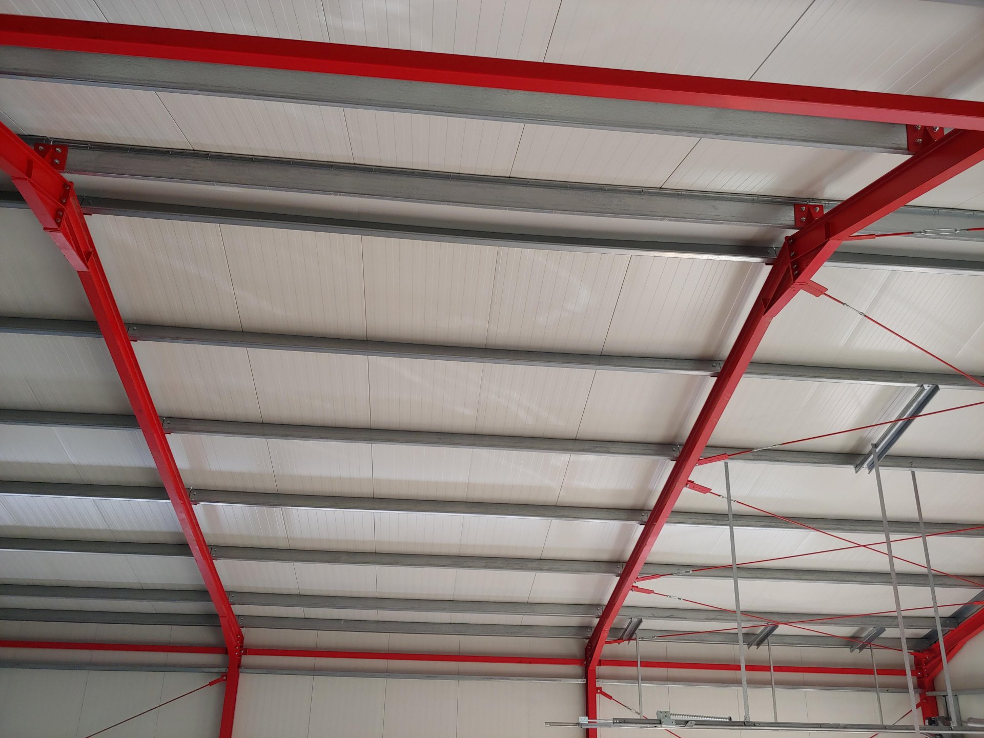

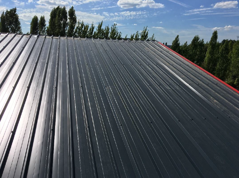

  7. #7 hanskans, 18.09.2022
    hanskans
    hanskans
    14.05.2022
    43

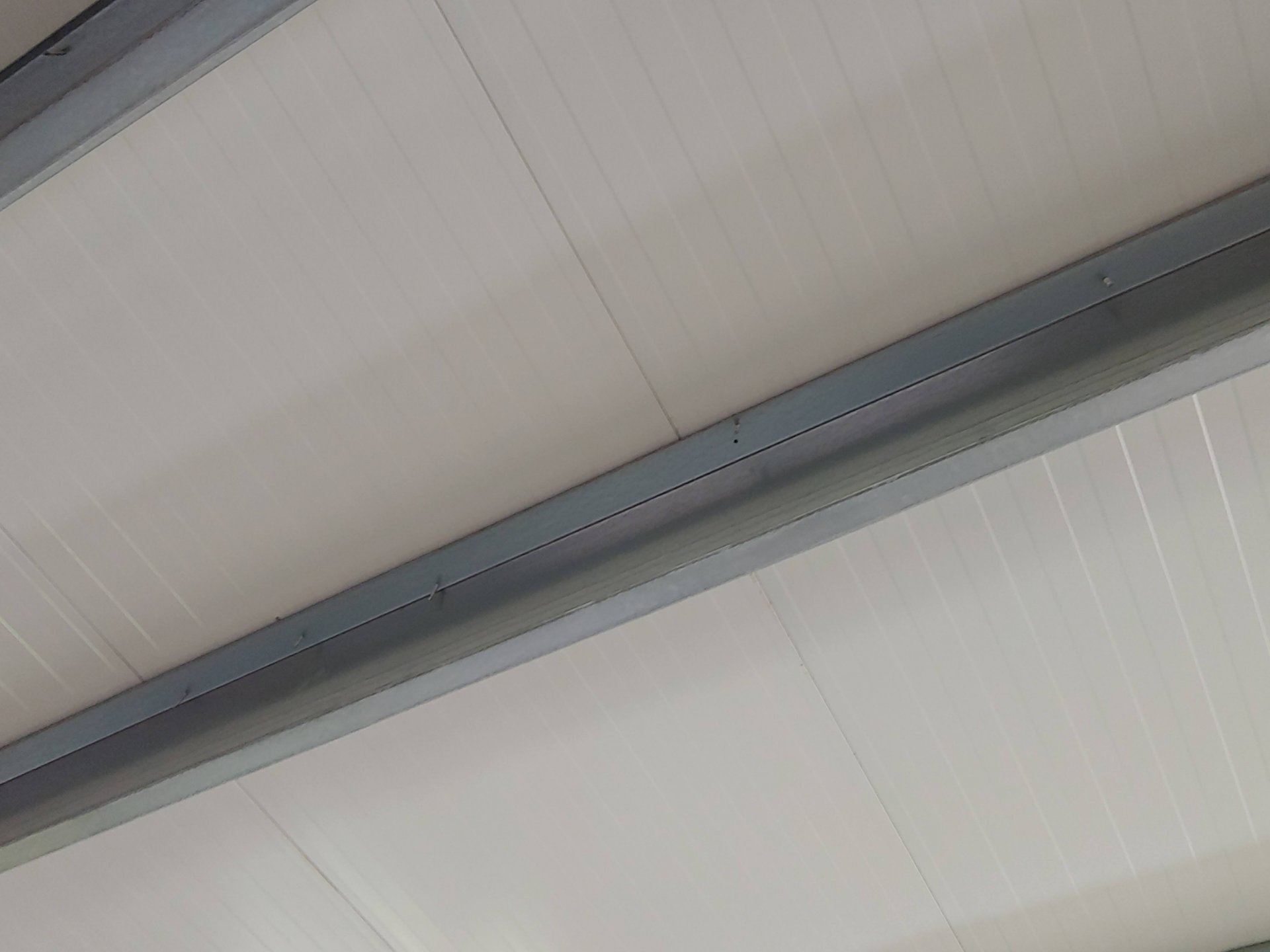

    Ich weiß das Iso Paneele einteilig sind.
    Bevor die Dinger eingebaut wurden habe ich mir gewundert wieso die ISO Paneelen für das Dach beidseitig weiß sind. Dann haben die Arbeiter gezeigt dass die Antrazit Bleche drüber kommen.
    Also wenn das nicht normal ist, gehe ich davon aus dass die Baufirma falsche Farbe bestellt hat und nachträglich mit Blech korrigiert hat?
    Hab ein Bild gefunden was ich gemacht habe, man kann sogar erkennen das die ISO Panele keine Trapezform haben . Screenshot_20220918-221438_(1).png
    Bei Sonnenschein gibt's auch Geräusche, diese sind aber nicht so schlimm und muss man mit Leben.
    Aber bei Wind ist das schon extrem laut.

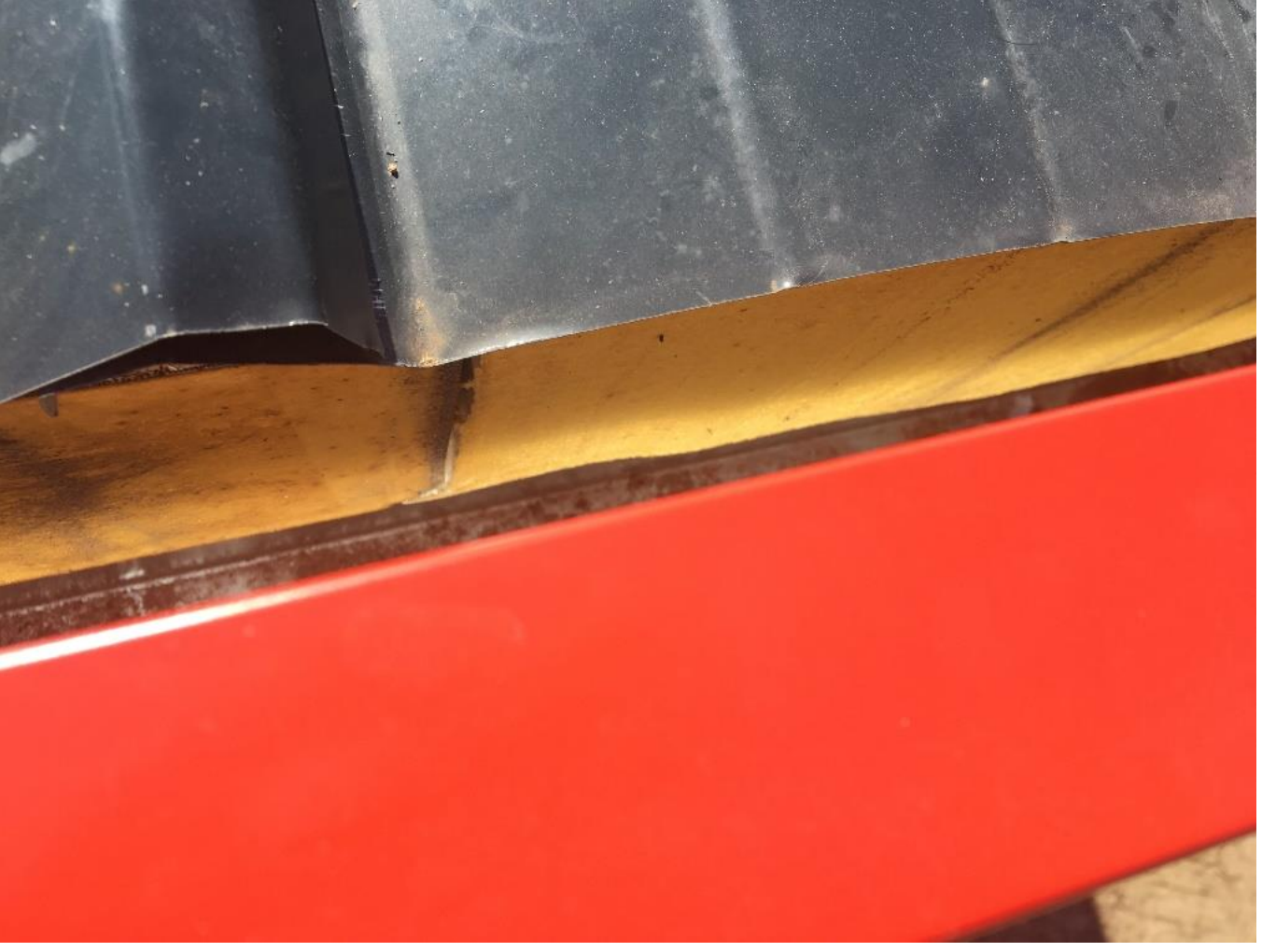

    Was für eine Konstruktion und wieso sind die Kanten nicht verschlossen an den Paneels, das ganze erinnert mich eher an eine Bauweise von vllt 20 Jahren , wie hat der Planer bzw der Errichtet den argumentiert .... Sandwichpaneele plus Deckung ? Falls ich das richtig verstanden habe, so werden die Geräusche nicht verschwinden und kontrolliere bitte mal die Verschraubung zuerst von den Paneels , also Anzahl pro lfdm und Stoß ..meine Vermutung durch den fehlenden Kantenschluss wabbert deine Deckung bei Wind erheblich dazu kommt eventuell noch eine nicht ausreichende Fixierung und von dem Fotos her - Systembauhalle?

    Das die Kanten nicht verschlossen sind und die Dämmung nicht geschützt haben wir auch schon bemängelt.
    Das Trapezbleche nicht auf den ISO Paneelen kommen weiß ich erst seit ihr das gesagt habt.
    Nächste Woche haben wir einen Termin mit der Baufirma und wir schauen uns das Dach nochmal richtig an.

    Das kann man schon machen - bei sehr aggressiver Umwelt und eventuell abrasive Kamine/ Zyklone in der Nähe - wenn dann aber nicht so !

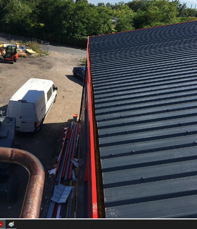

    Die Baufirma hat bestätigt dass es Wandpaneele sind die mit Trapezblech bekleidet wurden weil Dachpaneele nicht lieferbar waren.
    Ein Bausachverständiger hat gesagt dass dies prinzipiell möglich ist.
    Die Frage ist jetzt wie sowas Fachgerecht befestigt wird.

    Ich würde mal bei div Panelherstellern nachfragen ob die das so empfehlen und wenn ja, wie so etwas gemacht werden sollte.
    Die haben die Erfahrung.

    Beim Dach wird bald unter dem Trapezblech noch ein Entkopplungsband eingebracht.
    Mal schauen was es bringt.

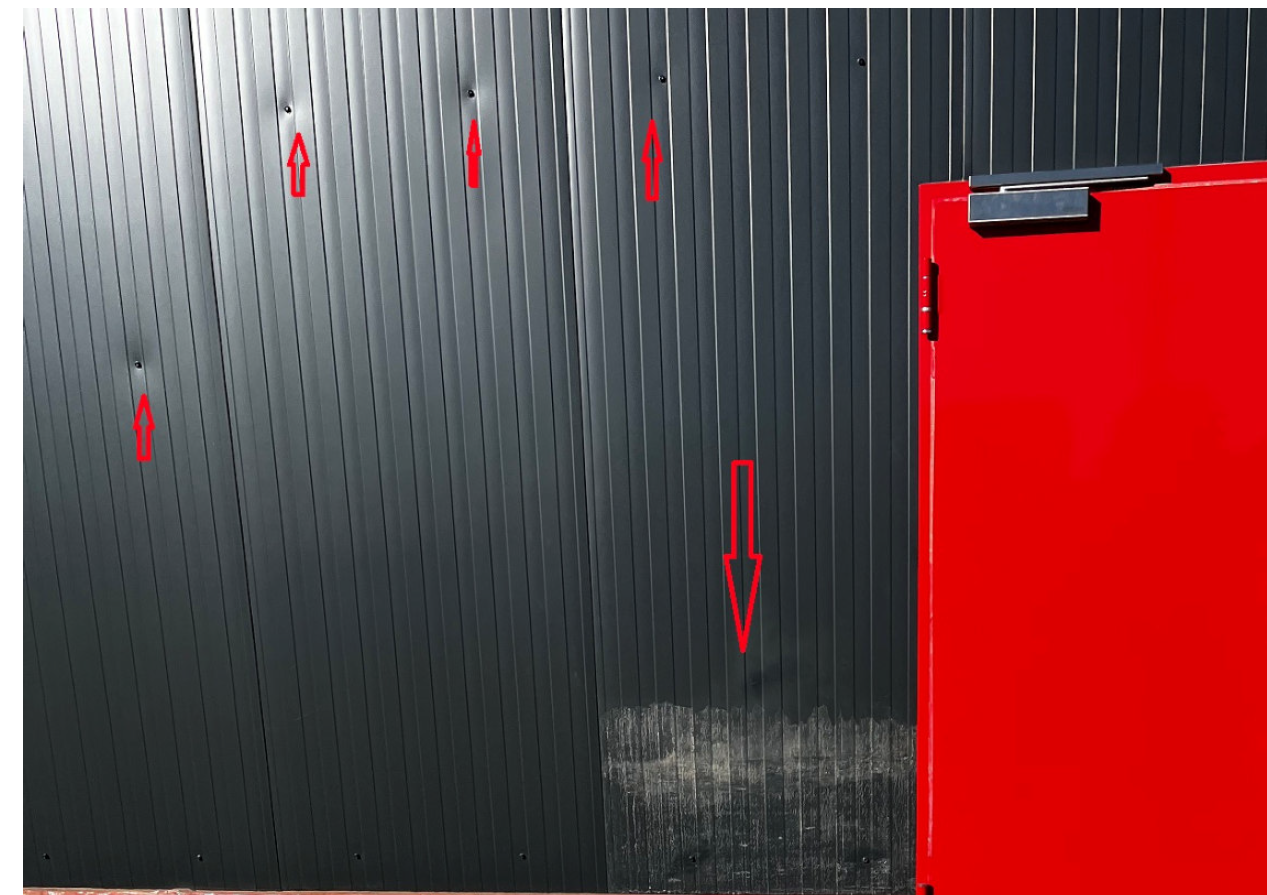

    Eine Frage noch, bei den Wänden wurden die Befestigungsschrauben etwas zu fest angezogen, da haben sich dann halt um die Schrauben Vertiefungen gebildet.
    Ist das ein Baumangel oder muss man damit leben?

    Zu fest an den Wänden angezogen ? Wenn eine Dichtung an den Schraubenköpfen ist würde ich mir keine Sorge machen.
  16. SIL
    10.865
    4.212
    Mach bitte Foto...
    Kommt darauf an , wie weit 'reingezogen' ab entsprechender Tiefe dichtet das nicht mehr ab, du bildest einen kleinen 'Hohlkranz'.

    also die Geräusche sind ja echt der Hammer und Trapezblechdach auf Wandpaneel, als Dachpaneel habe ich auch noch nicht gesehen.
    1. Sind die Geräusche bei Wind oder bei Sonne ?
    2. Passt denn da die Entwässerung (Rinnenkasten) noch ?
    3. Ist das Dach überhaupt dicht ?
    4. Was sagt das Wandpaneel, als Dachpaneel zu den Schneelasten und beides zu den Windlasten (Befestigungen, Abstände) ?
    5. Ist das Wandpaneel als Dachpaneel überhaupt zugelassen ?
    5. Ich würde das so nicht abnehmen !
    Der Planer und der Paneelhersteller sollten da mal schön was dazu schreiben .
    Vertrag und Zeichnungen prüfen.
    Mängelanzeige !

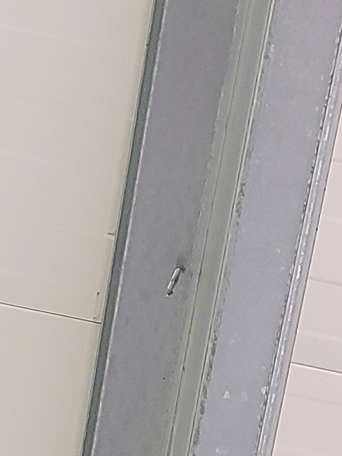

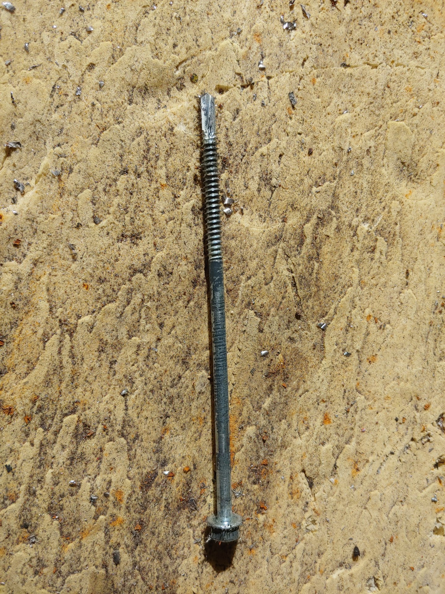

  18. #18 hanskans, 17.10.2022
    hanskans
    hanskans
    14.05.2022
    43
    Im Anhang das Bild von den Schrauben.
    Bei Sonne und bei Wind. Bei Wind überall auf dem Dach.
    Bei Sonne nur an den Rändern.
    Der Rinnenkasten ist schon oben dran, das Rote Blech.
    Also Wasser kommt da bisher nicht durch.
    Luftdichtigkeitstest müssen wir noch machen.
    Ok das kläre ich noch ab

    Kann man von der Firma verlangen daß sie die Wand Panele nochmal verkleiden statt zu ersetzen?
    Wie bereits gesagt, zuviel Schrauben zu fest angezogen, optisch nicht schön.
    Kratzer, eingebrannten Folien usw..
    Die Wände zu ersetzen würde zuviel Aufwand Kosten.
    Welche Verkleidungsmöglichkeiten gibt es?
    Müsste man die Schrauben dann wieder lösen und mit der Verkleidung dann zusammen verschrauben?
