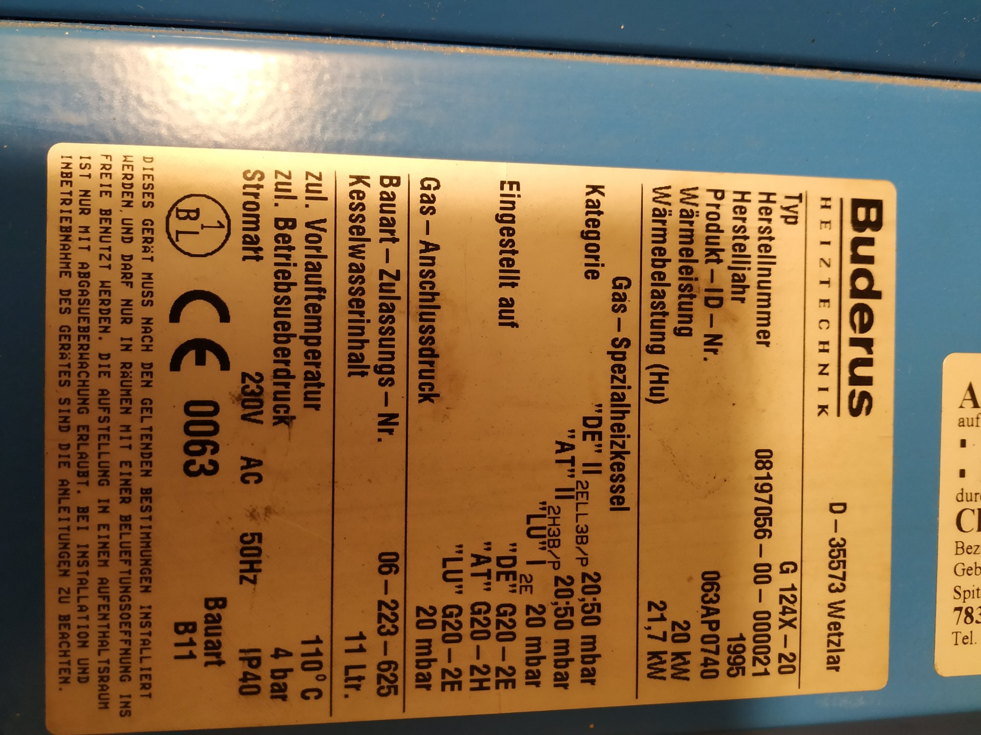

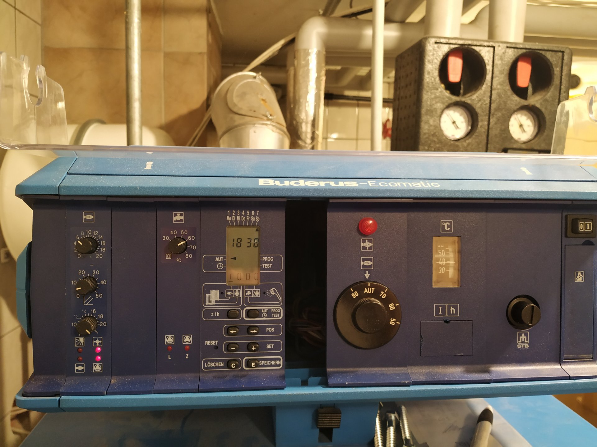

    20 KW Kessel. Typ siehe Anhang. Regelung ist die HS 3220. Einstellungen auch siehe Anhang.
    Momentan werden alle Heizkörper/Räume per elektr.Thermostat gesteuert. Läuft über Homematic. Darüber schalte ich dann auch die Heizungspumpe und die Absenkung des Kessels.

    Steht doch auf Automatik, stell doch mal auf 50. Das wäre doch mal ein Anfang.
    Warum steht Brauchwarmwasser auf 60 und nicht auf 45?
    Das meine ich mit erstmal richtig einstellen...

    Und das bringt dann was? Die Heizkurve ist schon relativ flach. Wenn ich den Kessel dann per Regler auf 50 Grad begrenze kriege ich auch kein Warmwasser mehr was heißer ist als 50 Grad da das WW Modul die Kesseltemperatur nicht übersteuert. Leider. Das wurde auch so schon getestet

    Sind VL und RL Temperatur fast gleich (scheint auf der Anzeige so zu sein), deutet auf zu stark eingestellte Heizungspumpe oder zu hohe VL Temp (Sättigung durch Thermostate bei erreichen der Wunsch RT) hin.
    VL zu hoch würde ich pauschal mal sagen.
    Ich denke das kriegst du so eingestellt, da man an der Heizung recht viel machen kann, aber ein moderner Mischer kann in diesem speziellen Fall manchmal auch gut sein.
    Die haben dann sozusagen eine eigene Steuerung mit A-Temp usw. Dann kannst du deine Gastherme durchfeuern lassen und machst die Regelung über den Mischer+Regler

    Auf dem Bild scheint VL und RL gleich zu sein. Liegt aber daran das die Anlage nicht läuft weil der Kaminofen im EG an ist. Die Heizungspumpe hab ich auf die zweit niedrigste Stufe schon gestellt. Auf der kleinsten Stufe schafft sie es nicht mehr das OG zu beheizen.

    Mein Vorschlag 50Grad Heizung, Pumpe höher und alle Thermostate voll auf.
    Brauchwarmwasser 45Grad.
    Probier doch mal ein paar Tage aus.
    Ansonsten kannst Du auch noch einen großen Pufferspeicher (ca. 500L) aufstellen und Deine Heizung über einen Mischer laufen lassen. Noch größerer Puffer würde sogar für eine Frischwasserstation passen.

    Die Heizkurve hatte ich heute schon mal nach unten gestellt. Laut Handbuch entspricht die Einstellung auch 50 Grad VL Temp. Den Beobachtungen nach schaltet der Kessel auch bei 50 Grad ab und steigt ein wenig weiter durch die Nachwärme.
    WW stelle ich dann morgen mal auf 45 und die Zeiten auf dreimal am Tag WW Bereitung.
    Wenn der Kaminofen im EG läuft habe ich allerdings keinen Bedarf an Heizwärme und kriege die Wärme vom Kessel nicht weg.

    Dann wird es mit der einfachen Leistungsreduzierung leider nichts werden, in einem durchschnittlichen EFH wird der Kessel nur einen viel zu kleinen Teil seiner Wärme los.
    Wenn besagtem Kessel dann noch die Thermostate zumachen und je nach Hydraulik auch gleich den Durchfluss nehmen ist die Takterei maximiert.
    Je weniger am Heizkörper abgeregelt werden muss, umso besser. Im Idealfall ist die Heizkurve so eingestellt dass die Thermostate stets voll offen sind und nur bei Fremdwärmeeintrag schliessen.
    Neigung 6 und Niveau 5 ist zumindest schon besser als Werkseinstellung, das war in etwa 10/10. Zum Test beides weiter reduzieren, Pumpe auf Maximalleistung und die Thermostate auf. Im besten Fall wird es nicht viel zu heiss ;).
    Bezüglich Brauchwasser, M006 beherrscht wöchentliche thermische Desinfektion, von Werk aus sollte es das Montag nachts tun.

    Ich hab den Kessel jetzt Mal so stehen lassen auf Niveau 5 und Neigung 6. Und schau mir das mal an wie gut ich da voran komme. Wie sehe ich denn eine Verbesserung des jetzigen Zustandes? Weniger Verbrauch? Oder weniger takten?
    Alles klar. Ich hab jetzt Mal die wöchentliche Desinfektion angeschaltet, die WW Temperatur auf 45 gestellt und die Kesseltemperatur für die WW Bereitung auf 70 Grad runter gedreht. Dafür auf dann insgesamt drei Aufheiz Intervalle pro Tag.
    Soweit alles in Ordnung erstmal?

    Weniger Verbrauch durch weniger, dafür längere Takte.

    Takten wird er stets, das lässt sich nicht vermeiden, die Frequenz sollte jedoch sinken. Wenn im Extremfall die Thermostate zu sind und praktisch kein Durchfluss herrscht pulvert der Kessel übrigens keine Wärme in den Heizkreislauf sondern nur in sich selbst und den Schornstein.
    Idealerweise beides. Du kannst auch ein paar Takte mit der Stoppuhr zählen, also wie lange jeweils aus- und eingeschalten war, und dann vergleichen.
