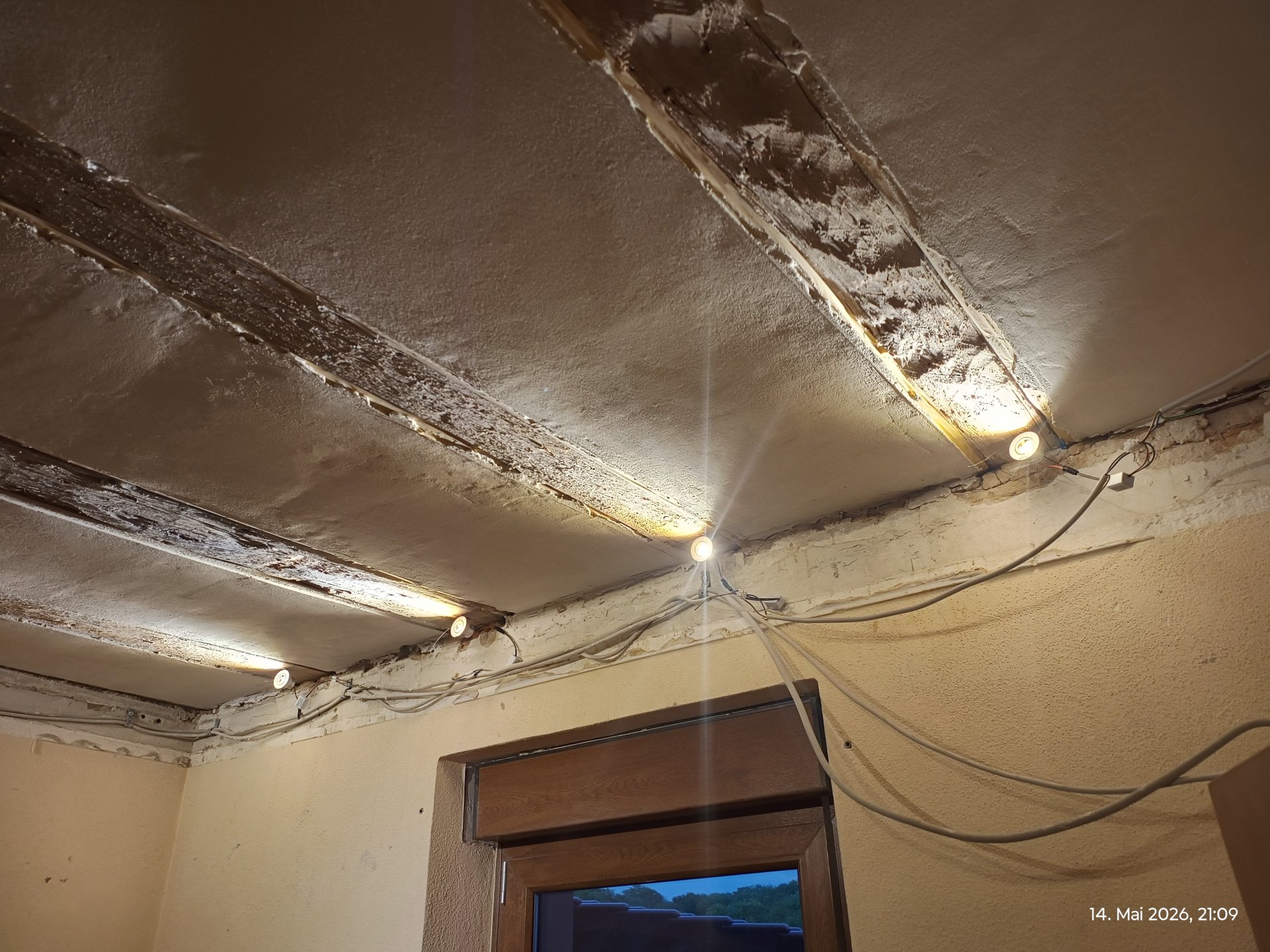

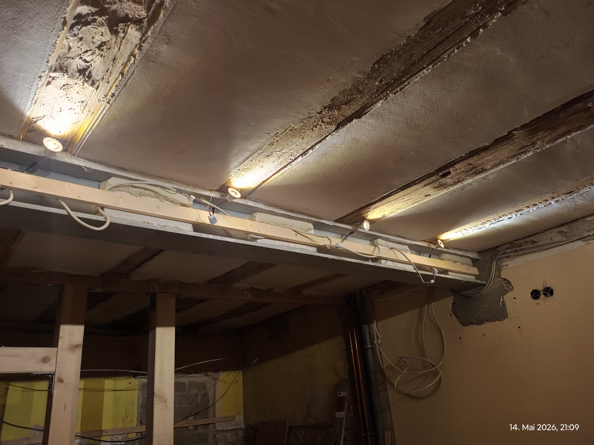

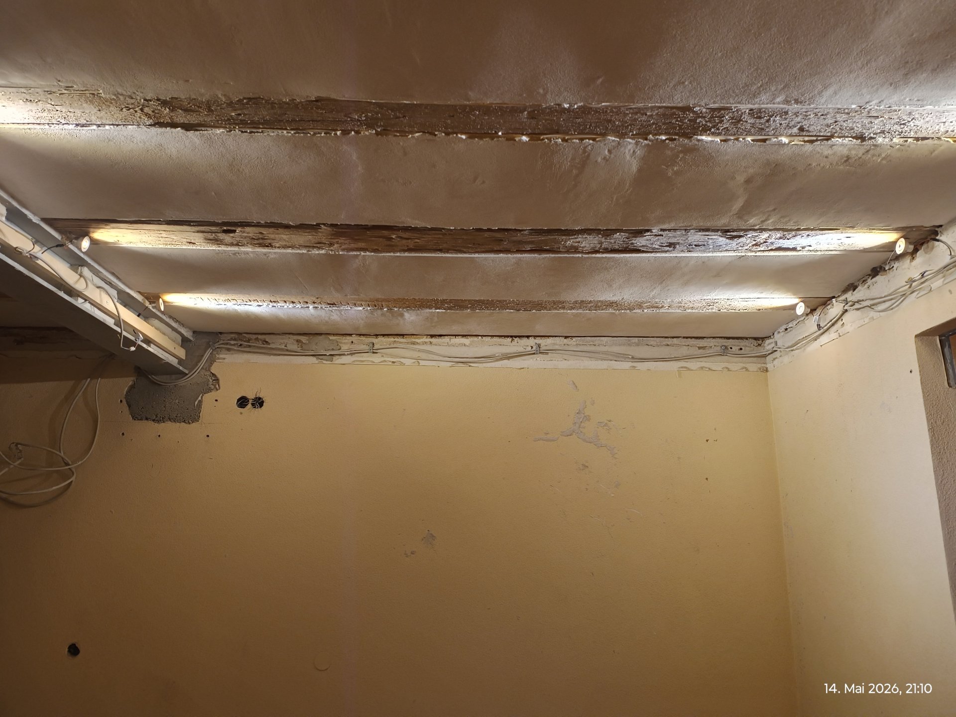

    ich bin auf der Suche nach geeigneten Leuchten für mein Bad.
    Ich habe dort eine Holzbalkendecke und möchte die Balken als Ambientebeleuchtung von den Seiten anstrahlen. Das Bad wird später rundrum mit Rigips vorgestellt werden, der Stahträger wird ebenfalls mit Rigips verkoffert.
    Ich hab dafür mal probehalber ein paar Spots gekauft und testweise installiert, aber die Spots sind zu hell, und vor allem strahlen sie die gesamte Decke an. Das Ziel wäre aber nur die Balken zu akzentuieren, ohne den Raum damit zu stark aufzuhellen und v.a. ohne dazwischen die Gefache mit anzustrahlen.
    Kennt jemand passende Leuchten die man nehmen könnte?

    Ja, ein LED Profil darunter hängen und nach oben strahlen lassen. Wird nicht gefallen...
    Es gibt auch Wandleuchten, da kann man über klappen den Öffnungswinkel nach unten und oben frei einstellen. Man wird aber auch damit nicht annähernd dazu kommen, nur den Balken zu beleuchten und sonst nichts.
    Man könnte (mit entsprechend Aufwand) die Beleuchtungsrichtung umdrehen, also ein flaches LED Panel auf die Balken setzen (entsprechend heruntergedimmt) und da eine Folie mit einem Druck des Balkens drauf kleben.
    Man könnte sich jetzt noch komplexe Systeme überlegen mit sehr vielen einzelnen Lichtquellen, wobei jede einzelne hinsichtlich Ausrichtung, Optik und Helligkeit individuell betrachtet werden muss - wenn ich mir die Preise für Designerlampen anschaue, dürfte eine Individuallösung bei 2000€ pro Balken starten - wenn man jemanden findet der das umsetzen will und kann.
    Was vielleicht noch ginge: beidseitig zu den Balken Profile montieren die leicht von unten nur den Balken anstrahlen, aber auch nicht ganz einfach.

    Acevel zum Beispiel hat da passende Leuchten für. Das sind Spezialisten für Miniatur und fokusierbar. ODer du baust sowas wie den SLV HORN MINI ein.

    Off topic: Optisch ansprechend sind die Balken so gar nicht, als dass man dort eine Akzent-/Effektbeleuchtung anbringen sollte. Ich glaube, der erwartete "Wow" Effekt wird nach hinten losgehen.
