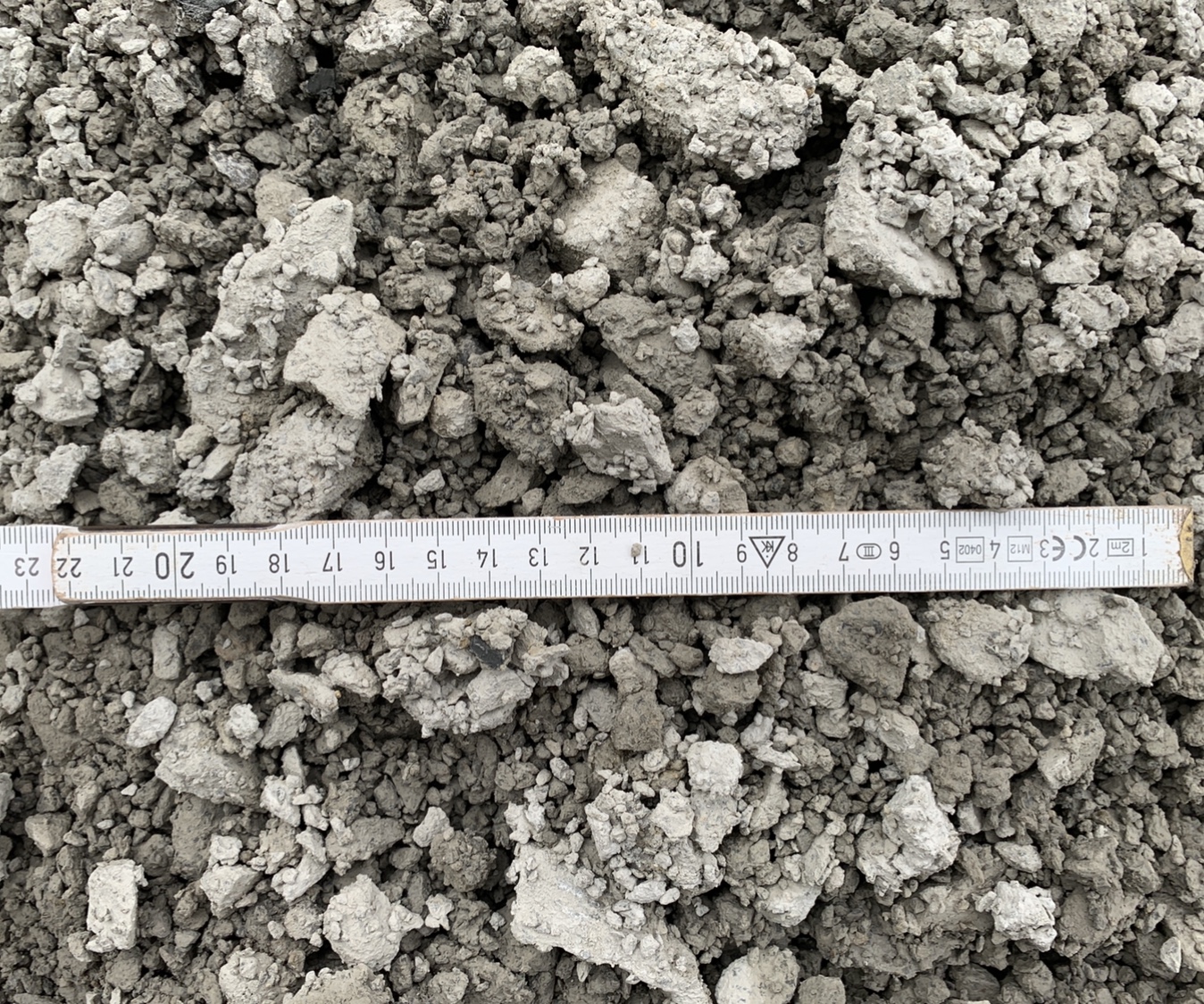

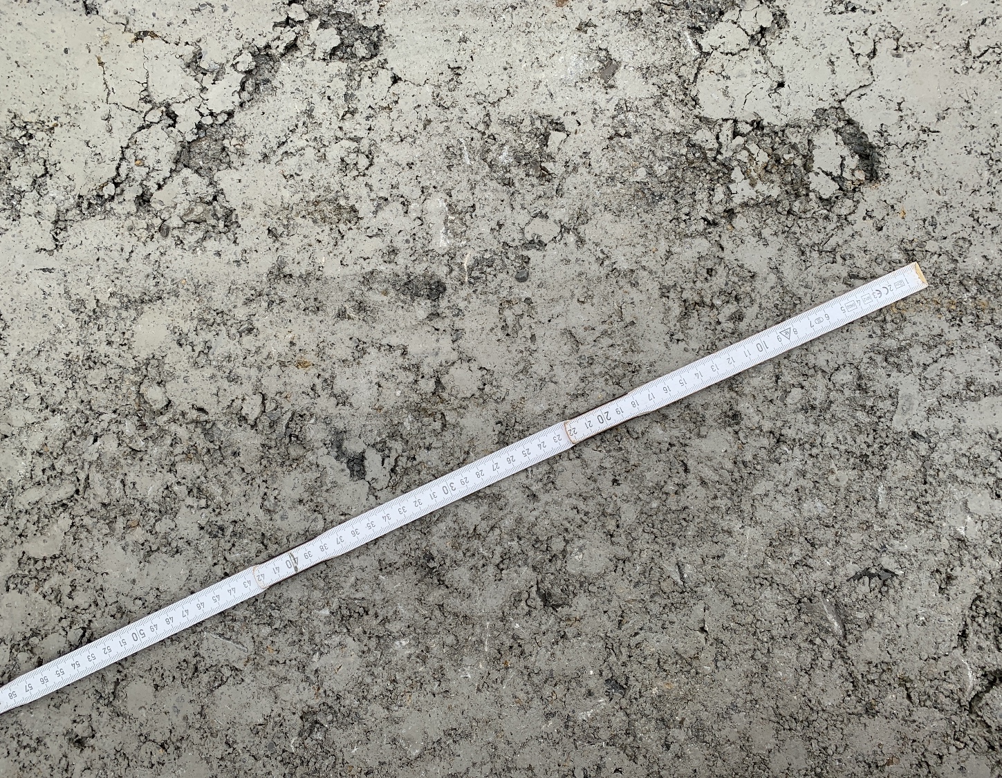

    Habe hier mal zwei Fotos, eines vom Schotterhaufen, und eines von der Stelle, wo der Pflasterer mit der 500 Kilo Rüttelplatte rüber is.
    Kann man daran die Körnung erkennen?

    Definitiv kein 16/32 wie vorgetragen, zulässig sind zwar geringe Anteile je nach Verwendung an " Unter und Überkorn",nun ist leider der KFT Mineralbeton nicht gesondert klassifiziert ausser der Besteller gibt es an oder nach DIN EN 13043/EF Gestein 2011/HE /TL SoB-Stb/TL Gestein 04 04/07 exemplarisch, ich tippe mal bei Ihnen auf 0/45 so ca. die " Feuchte und Nässe" kann zwar etwas täuschen, aber auf dem verdichteten Bereich ist deutlich ein fast "Oberflächen Glattzug" zu erkennen.Was meint @Spezialtiefbau oder @bauspezi 45 dazu?

    @Klaus1975 also tragfähig ist der sicher, bei entsprechender Verdichtung, was aber die gewünschten Sicker Fähigkeiten /Durchlässigkeit betrifft ist ohne exakte Materialangabe leider nichts zu sagen. Definitiv liegt er nicht in 10exp - ⁴ < eher 10 exp - ³ geschätzt.
    Sickern tut alles, irgendwann, eine günstige Wahl ist er nicht,umso mehr Fein/Kleinkorn vorhanden umso weniger 'Zwischenräume' bleiben beim verdichten erhalten, umso zögerlicher die Sicker/Drainage.

    okay, dann ist es kein mineralbeton. umso besser, denn ich hatte bedenken, dass der so gut wie gar nicht sickert.
    aber zum glück haben sich nach dem ganzen regen die letzten tage keine pfützen gebildet.
    so wie es bei dem Regen jetzt aussieht, kann ich mir schon vorstellen, dass die durchlässigkeit ausreicht. gefälle der einfahrt ist zur öffentlichen strasse hin. also würde das „zuviel“ wasser im fall der starkregenfälle einfach auf die strasse laufen.
