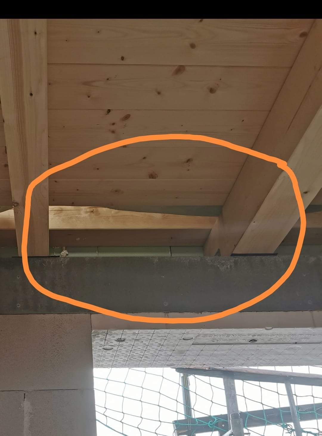

    Guten Tag zusammen,
    ich baue aktuell ein EFH aus 36,5 mm Porenbeton und Sichtholzdecke im OG (Balkenlage mit Schalung).
    Aktuell bin ich dabei zu überlegen wie das Gefache am besten verschlossen werden kann (Siehe Foto).
    Der Wandaufbau ist so: Außen 12er XPS Platten und dann kommt der Ring Gurt (24 cm) auf dem die Stockwerksbalken aufliegen.
    Ich würde gerne Kanthölzer rechts und links an die Stockwerksbalken schrauben und darauf 12,5er OSB und eine 12,5er Rigipsplatte befestigen.
    Spricht etwas gegen diese Ausführung (mit Rockwoll dazwischen) ?. Die Sichtholzdecke / Speicherboden ist ungedämmt.
    Danke und Grüße

    warum die OSB?

    Hab ich noch da :-)
    Und etwas stabiler..
