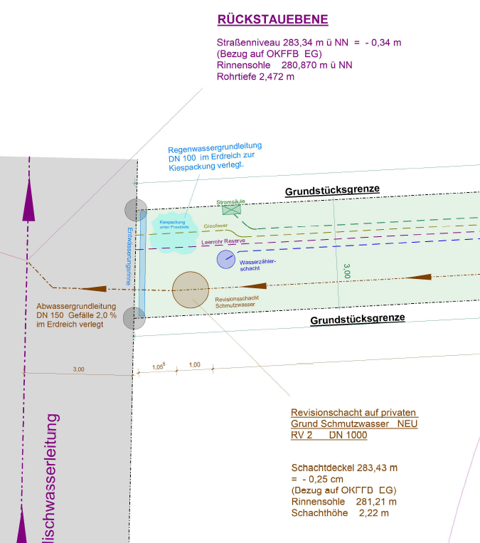

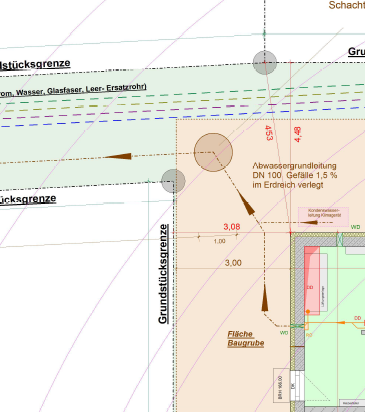

    wir sind gerade am bauen unseres EFHs. Uns kam das Gefälle vom Haus zum Revisionsschacht etwas wenig vor, also haben wir heute mit einem Laser als Referenz nachgemessen. Wir landen bei ca. 1,5cm, anstatt der 1,5% Gefälle für das DN100er zwischen Haus und Revisionsschacht auf unserem Grundstück, die im Werkplan angegeben sind. Die Gesamte Leitungslänge bis zum Schacht werden so um die 4,5 - 5m sein, und es ist noch eine Kurve drin.
    Wir werden mal am Montag natürlich mit dem Bauleiter reden, wollte aber trotzdem mal nachfragen, ob das trotzdem funktionieren kann oder ob wir darauf bestehen müssen, dass das geändert werden muss.

    Falls die Leitung auch häusliche Abwässer führen wird, sollte das auf jeden Fall korrigiert werden. Die Frage ist nur, wo die fehlenden 6 Zentimeter herkommen ...

    Jup, das ist unsere einzige Abwasserleitung. Ja, woher nehmen. Das ist eine wirklich gute Frage, denn dieLeitung läuft dann zu einem zweiten Revisionsschacht auf unserem Grundstück DN125 per Plan auch mit einem Gefälle von 1,5% ca 23m weit, um dann in ein DN150 mit einem Gefälle von 2% 4,5m in die Städtische Leitung zu laufen.
    Der Revisionsschacht 1 nähe Haus hat:
    Dann ab 23 m weiter nach links
    Wenn das zwischen Revisionsschacht 1 und 2 richtig ausgeführt wurde, dann stimmen die 1,5% zwischen den beiden, aber wir haben, wenn ich das recht sehe, nirgends diese 6cm über außer wir setzen höher am Haus an.
    Was wäre denn eine Lösung, wenn man das Gefälle in der Leitung nicht erstellen kann? Das Rohr hat eine BRH von 130cm im Mittelpunkt OKRFB. Man könnte, was doof wäre, weil Dämmung, Bitumenzeug und co ist schon drauf, das ja eigentlich nur hochsetzen im Keller um steiler nach unten zu kommen, oder?
