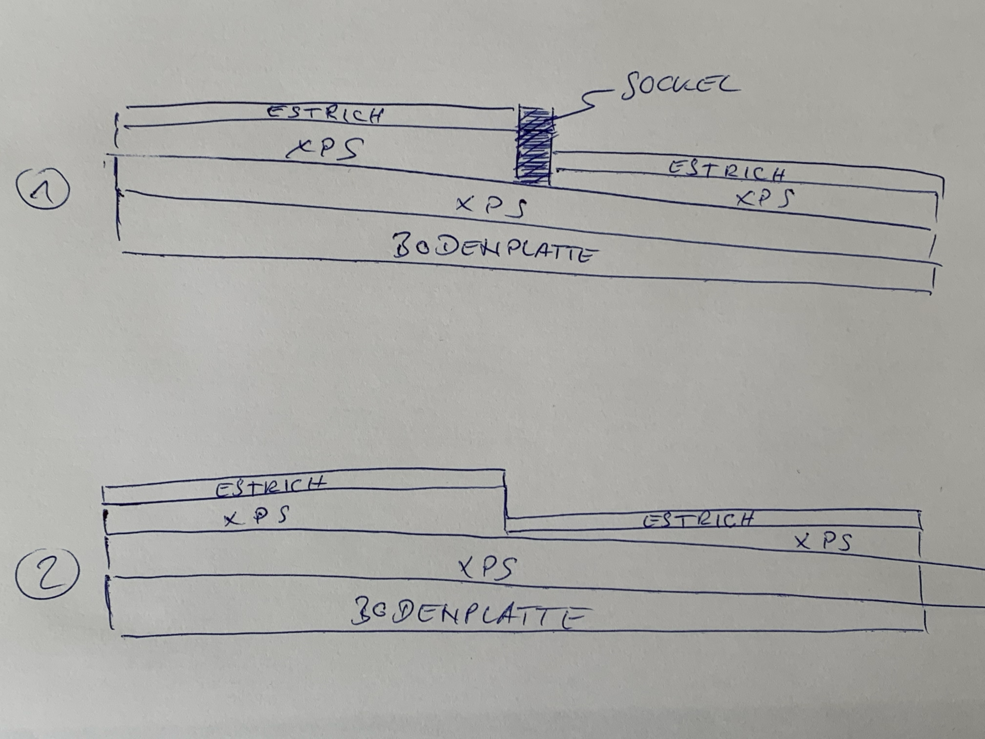

    Hallo Zusammen,
    wir haben einen Altbau, in dem wir die Garage als Schlafraum Umnutzen möchten. Leider haben wir ein Gefälle im Grundaufbau (Estrich haben wir bereits beseitigt). Wir dämmen den Boden mit XPS Platten und möchten wenig Höhenverlust erleiden.
    Geplant ist den Boden in 2 Ebenen anzulegen, damit wir bei der tieferen Seite nicht unnötig viel aufschütten müssen und stattdessen dort etwas mehr Raumhöhe haben.
    Frage:
    Soll ich zur Trennung der beiden Ebenen einen Sockel für die beiden Estrichflächen erstellen oder nicht? Wenn ein Sockel Sinn macht, diesen dann direkt auf den Boden oder auf die erste Lage XPS?
    Danke schonmal für eure Ratschläge :)
    Gruß Robin

    Vielleicht ja einen Porenbetonsockel direkt als Schwelle/Stufe direkt auf die Bodenplatte kleben und dann oberhalb und unterhalb die Dämmung und den Estrich anarbeiten?
    Vorher vielleicht noch über eine Flächenabdichtung nachdenken sofern erforderlich?

    Habe eigentlich schon bei der ersten Antwort mit so einer Frage gerechnet.
    Und natürlich muss man mehrere Auflagen erfüllen und einen Architekten teuer bezahlen. Dann bekommt man auch so ein tolles Baustellenschild damit solche Leute wie @hanghaus2000 auch beruhigt sein können, das alles mit rechten Dingen zugeht.
    Das beantwortet meine Frage zum Problem aber nicht.
    Die Frage ist, ob man einen Sockel zur Trennung beider Ebenen benötigt. Solange mir durch das Gefälle von ca. 1° nicht die höhere Ebene auf die untere rutscht, würde ich nämlich gerne die XPS Platten durchgängig ohne Sockel verlegen. Verklebt werden die XPS Platten mit 1k Bitumen.

    Den Sockel kannst du weglassen später eine Wediplatte vor den Stoß und beim befliesen darauf achten dass unten ein min. 5mm Spalt zum versiegeln bleibt.
    Ohne Genehmigung ist das übrigens ein Schwarzbau und kann im Ernstfall (z.B ein Feuer) sehr übel ausgehen. Wenn du Pech hast sitzt du dann auf den Schulden und keine Versicherung zahlt. Nicht böse gemeint aber das sollte man sich ernsthaft überlegen ob man das Risiko für ein paar gesparte Euros eingehen möchte.
