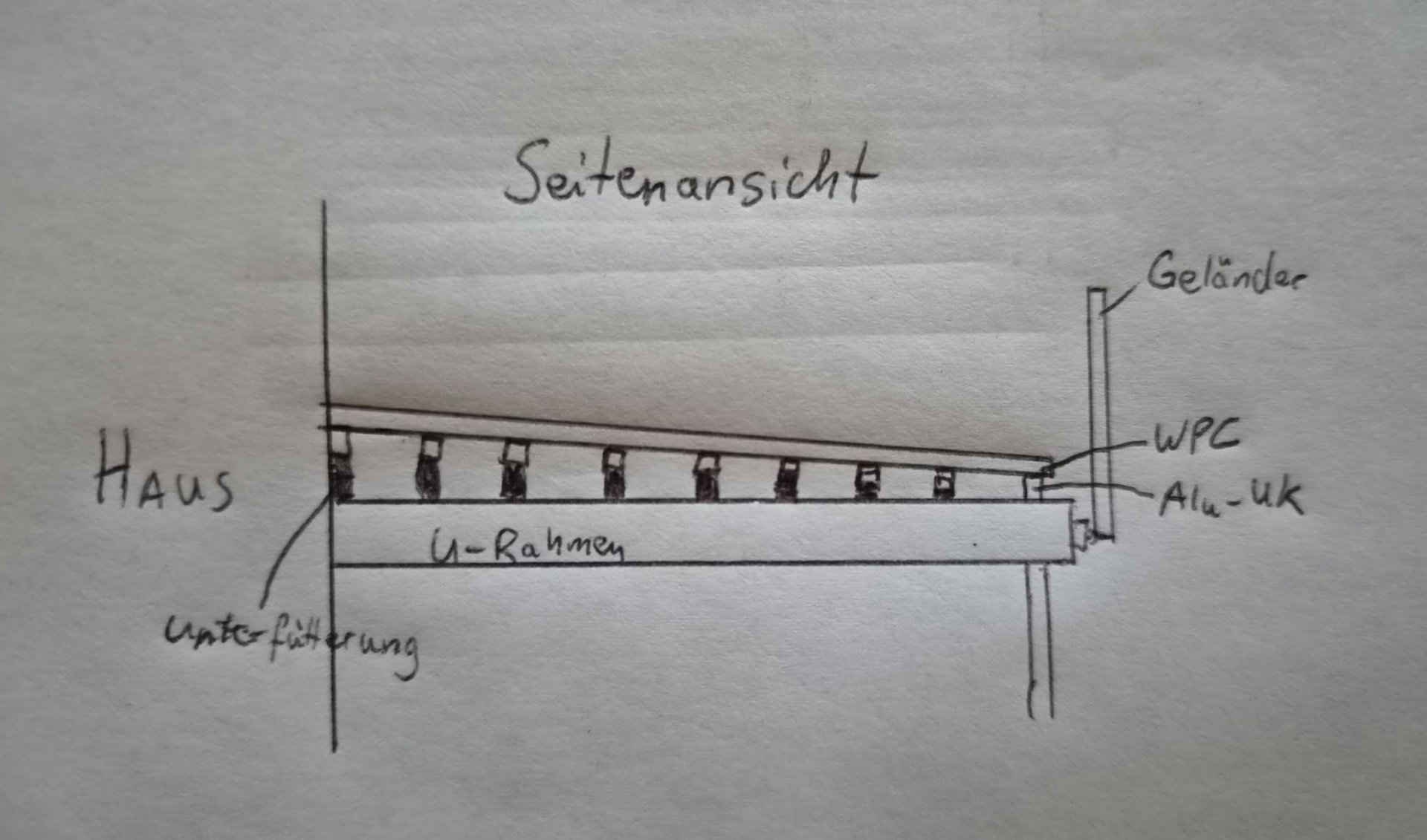

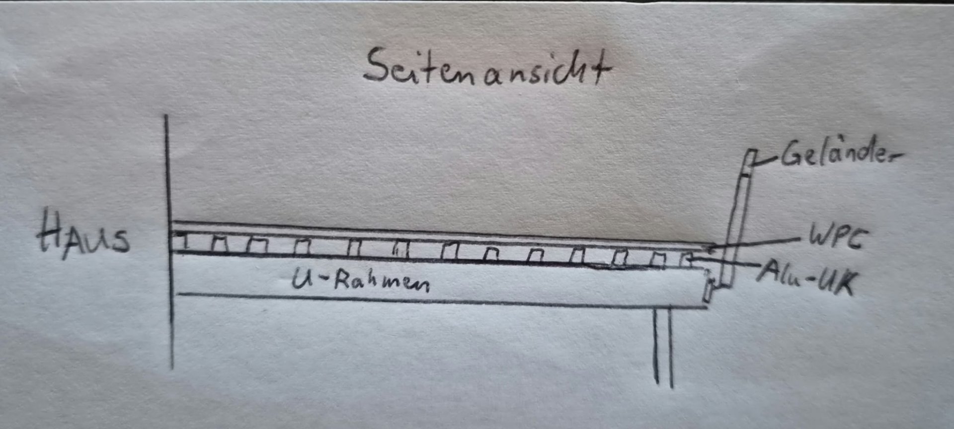

    ich plane einen Stahl-Anbaubalkon und bin absoluter Handwerksamateur. Ich hoffe, hier gibt es ein paar Bauexperten, die mir einen Tipp geben können, welche der unten beschriebenen Varianten ich bevorzugen sollte - oder ob es noch ganz andere Lösungsansätze gibt.
    Status
    Statik und Baugenehmigung sind bereits abgeklärt. Aktuell befinden wir uns in der Planungsphase bezüglich Bodenbelag und Gefälle. Aus Kostengründen fertigt ein Schlosser aus der Familie die Stahlkonstruktion und das Geländer.
    Ist-Zustand
    Unser EFH wurde 2022 angebaut. Dabei wurden Schöck-Isokörbe in die Betondecke eingebaut, an denen der Balkon später verschraubt werden soll. Unterhalb des Anbaubalkons befindet sich der Garten, dort stehen bereits zwei Fundamente für die Stützen.
    Soll-Zustand

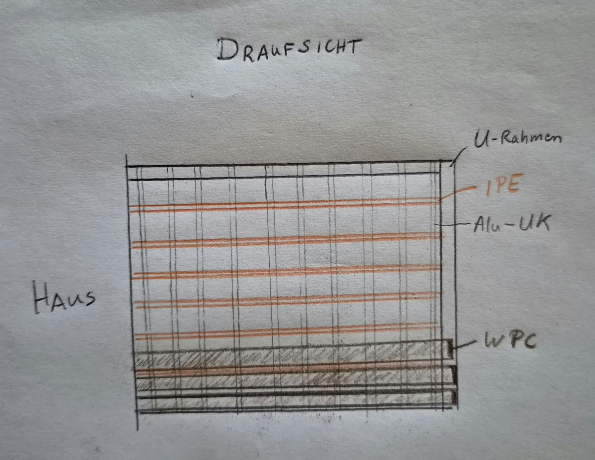

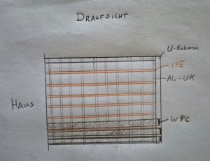

    Geplant ist ein 4,50 m x 4,50 m großer, feuerverzinkter Stahlbalkon:
    • Hausseitig Befestigung an den Isokörben, gartenseitig auf zwei Stützen (Stahlrohr, rund)
    • Umlaufender Rahmen aus U-Stahl 160, offene U-Seite zeigt nach innen, außen glatte Seite
    • Der U-Rahmen wird an der Hauswand und auf den Stützen befestigt
    • Geländer wird von außen am U-Stahl montiert
    • Innerhalb des Rahmens kommen I-Profile (IPE 120), deren Abstand wir passend zum Bodenbelag selbst festlegen können
    • Als Bodenbelag ist eine massive WPC-Diele (21–26 mm, je nach Wahl) vorgesehen
    • Da die WPC-Dielen nicht direkt auf die I-Profile montiert werden sollten, ist eine zusätzliche Konterlattung über eine Alu-Unterkonstruktion (40 x 40 mm) geplant/angedacht
    • Der Höhenversatz zur Balkontür muss nicht berücksichtigt werden - dort ist genug Platz, eine kleine Stufe ist unproblematisch
    Problem / Frage
    Empfohlen wird ein Gefälle von 2 % für den Wasserablauf, sodass das Wasser von den WPC-Dielen weg vom Haus abfließt. Bei 4,50 m Balkonlänge entspricht das einem Höhenunterschied von 9 cm. Meine Frage: An welcher Stelle im Aufbau baue ich dieses Gefälle am sinnvollsten ein?
    Lösungsvarianten
    Variante 1 – Gefälle im U-Stahlrahmen
    Der komplette U-Stahlrahmen bringt das Gefälle von 2 % bereits mit. Für den Schlosser sehr aufwendig, da nirgends ein rechter Winkel angenommen werden kann.
    Variante 2 – Gefälle in den I-Profilen
    Die I-Profile innerhalb des Rahmens bringen das Gefälle mit. Dadurch müsste meine Alu-Unterkonstruktion über den U-Rahmen hinausragen bzw. in ihn hineingebaut werden. Am Ende des Balkon würde es vermutlich eine unschöne Kante geben. Von der Seitenansicht vermutlich eine ungewöhnliche Optik.
    Variante 3 – Gefälle über die Alu-Unterkonstruktion
    U-Stahlrahmen und I-Profile bleiben in der Waage, das Gefälle wird ausschließlich über die Alu-UK erzeugt. Dafür müsste ich die Alu-UK an der Hauswand um 9 cm unterfüttern. Auch hier optisch fraglich, da das Geländer (am Stahlrahmen befestigt) in der Waage bleibt, der Spalt zwischen Geländer und Bodenbelag über die Länge aber unterschiedlich groß würde. Womit unterfüttere ich das am besten?
    Über Erfahrungswerte, Einschätzungen oder alternative Lösungsansätze würde ich mich sehr freuen!
    Viele Grüße
    Alex

    Wenn Du nach unten hin offen bist, das Wasser also per se von oben nach unten durchtropft, würde ich persönlich gar kein Gefälle einplanen (WPC-Dielen dann bitte mit offenen Fugen verlegen - es gibt ja auch die Möglichkeit, diese zu schließen und eine fast ebene Fläche zu bekommen).
