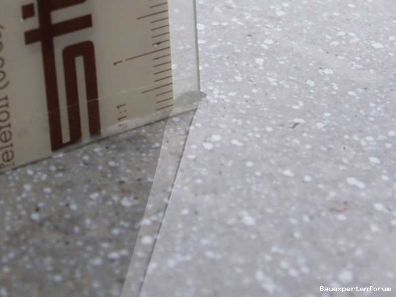

    Danke für den Link Baufuchs. So sehe ich das ja auch und habe vom Fliesenleger den Nachweis der Mängelfreiheit verlangt. Als Antwort kam nur, dass sie das schon immer so machen würden und ich mich auf ihre Fachkompetenz verlassen könne. Auf einer R11 Fliese könne man gar nicht ausrutschen und wenn doch wäre man rechtlich auf der sicheren Seite...
    Bernix und wassweisich: Vorher waren die Fliesen glatter. Gefälle ist mir unbekannt. Wasser stand nie darauf. Deshalb hatte ich keinen Grund vorher zu messen.
    baldosa: Nein, die Fliesen sind nicht gewölbt. Das Lineal liegt satt auf.
    Heute nach dem leichten Regen waren es "nur" 1,5 mm Wasserstand. Wenn das aber gefriert, dürfte es für eine Schlitterbahn ausreichen.

    Herr Gnoettgen, herrliche, wunderbare Fotos... und wenn das alles nix hilft, für eins ist es doch gut:
    - ein schlechter Fliesenleger kann hier mal sehen, was 1% Gefälle mit einer R11 bedeuten.
    Super Lehrstück.
    "Hamma immer schon so gemacht..." gilt übrigens nicht.
    Fachverband anfragen ?
    http://www.fachverband-fliesen.de/
    Notfalls SV mit Baufuchsens link beschäftigen..?

    momentmal, auf dem dritten foto ist genau zu erkennen dass das wasser nur auf der linken seite zum austritt hin stehen bleibt. die übrigen fliesen sind matt feucht.
    steht in diesem bereich vielleicht die schiene einwenig höher?

    Nett, wie Du Deinem Kollegen beistehen willst.;)
    Nein, die Schiene steht da nicht höher. Es hat gestern nur leicht von links geregnet. Auf die anderen Fliesen sind nur ein paar Spritzer gekommen.

    Wasser läuft manchmal sehr schlecht ab. Beispielsweise bleiben auf einer neuen PVC Plane auch bei 4° Dachneigung (7%) einzelne Tropfen stehen.
    Das hier scheint mir aber zu viel...
    ...daher mal so zur Sicherheit: Wie und mit was gemessen?
    (ich hab drei Wasserwaagen, von "naja" bis "schonungslos", mit entsprechenden Unterschieden...)
    Das tatsächliche Gefälle kannst du mE mit Laserwasserwaage und Richtteller ermitteln..
    Denkbar dass hier teilweise kein Gefälle drin ist, auch wenn es die WW anzeigt

    Ich hab noch nicht soviel von dem neumodischen Zeug. Benutze noch eine herkömmliche Wasserwaage mit einer Flüssigkeitslibelle.
    Diese schlage ich an einer zu messenden Fläche um, um festzustellen ob die Wasserwage spinnt oder das Bild schiefhängt.
    Hier habe ich dann die Wasserwaage soweit einseitig angehoben, bis die Blase mittig stand und bei einer Länge der Waage von 60 cm genau 5 mm Luft gehabt.

    ...mal abgesehen von der möglichen Meßungenauigkeit....ist das unter 1%
    Weitere Vorgehensweise: gescheites Werkzeug besorgen....belastbare Meßergebnisse erhalten....

    Werde ich machen. Aber ist es denn so wichtig, ob es nun 0,8333 % oder 1,000 % sind?
    Ich meine, der Fliesenleger schuldet mir ein Podest, auf das meine Mieter sicher steigen und drübergehen können, ohne Gefahr zu laufen, auf einer überfrorenen Pfütze auszurutschen.
    Mit anderen Worten: Er schuldet den Erfolg und keine Prozente.
    So lese ich jedenfalls den Link von Baufuchs im BGB.

    Die Firma hat sich bekehren lassen und mir zwei wunderschöne Podeste mit 3% Gefälle hingezaubert. Jetzt klappts auch mit dem Wasser.:biggthumpup:
