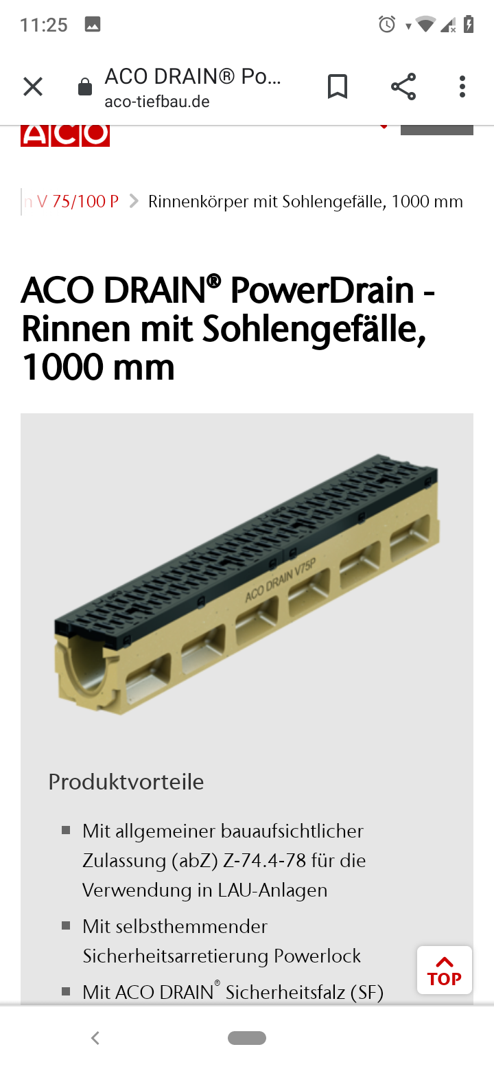

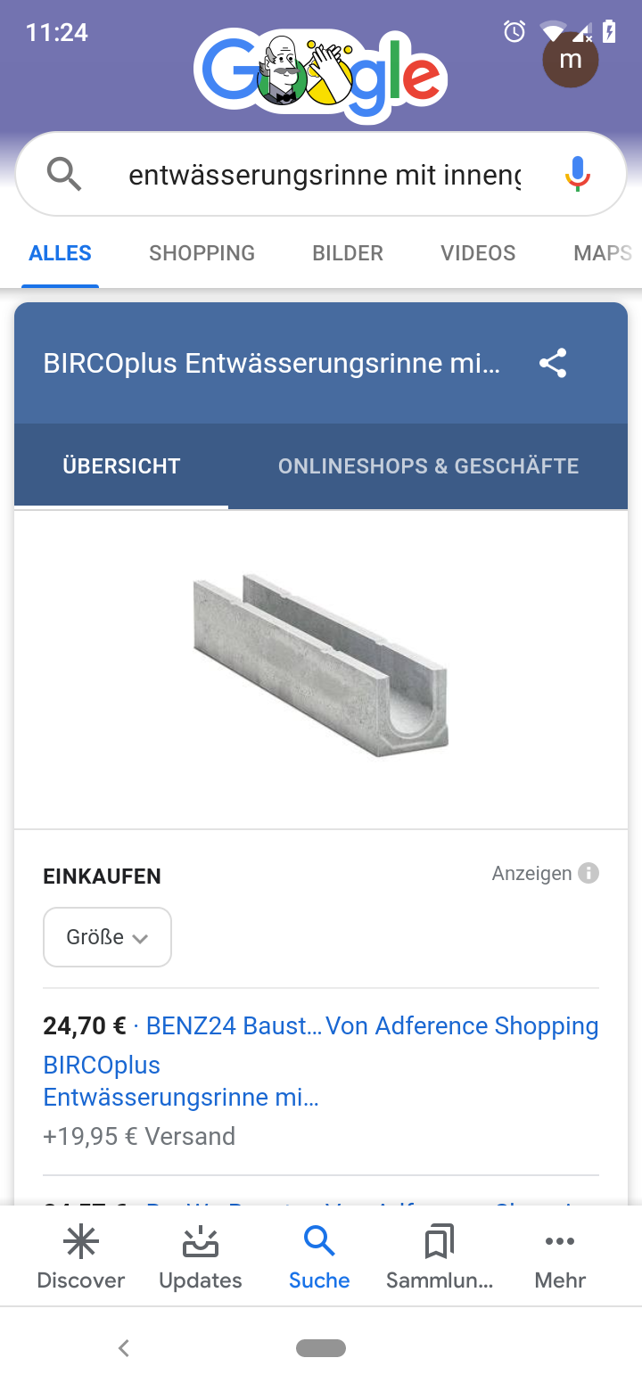

    Rinnen die ein 'inneres Gefälle' haben, irgendwo soll es ja abfließen in der Rinne... Es gehen natürlich auch mehrere Rinnelemente mit unteren Anschluss - entweder du ziehst deine Rinne etwas von den Wandscheiben weg und schließt deinen Belag beidseitig mit Gefälle an oder du bildest mit kleinen Formaten vorher Gefälle aus, jede Straße ist so ausgebildet bzw sollte es sein. Wenn dein Gefälle mit deinen Platten ausreicht lässt man dies natürlich..... Ansonsten haben Rinnen immer mit Gefälle zu sein, ausser kurzen die im Meterbereich vor Türen oder ähnlichen sind - im Gegensatz zu Dachrinnen, da hat Lexmäulchen recht, das ist aber etwas sinnfrei, sowas in der Art - inners Gefälle oder Sohlgefälle..
    Edit du musst keine Power oder V Serie nehmen, das ist exemplarisch zu sehen, es gibt noch andere Hersteller, du musst halt schauen wie angeschlossen bekommst bzw wie dein Höhenlauf ist, vermutlich 4 Gefälle bei 13 m mit Abgang

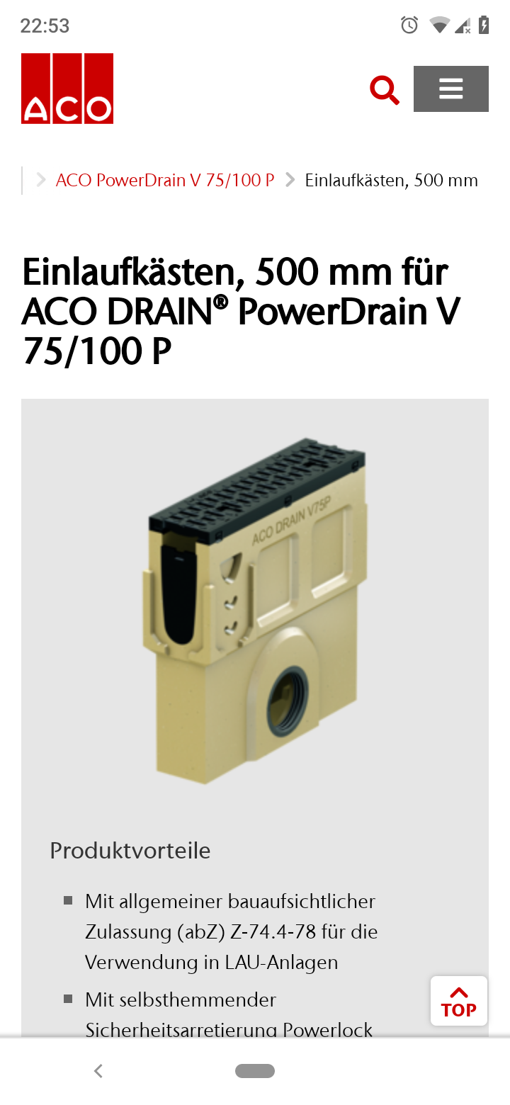

    Du brauchst die entsprechenden Elemente bzw Sinkkasten /Anschlussstück /Einlaufkästen ansonsten werden deine Rinnen ja immer höher, das steht zwar im Erdreich aber was willst du mit 500er hohen Elementen, wenn das innere Gefälle durchlaufen soll, das macht so kein Mensch.Schau doch mal bei Rinnen mit Sohlgefälle nach da sind die anderen Bauteile nicht weit egal ob ACO MEA...

    Ok die Variante mit den Sinkkästen wird wohl eher sehr teuer, da ich wohl alle 1-2 Meter einen versenken müsste. Auf 10
    meter mit entsprechender Zuleitung wird
    das echt aufwändig.

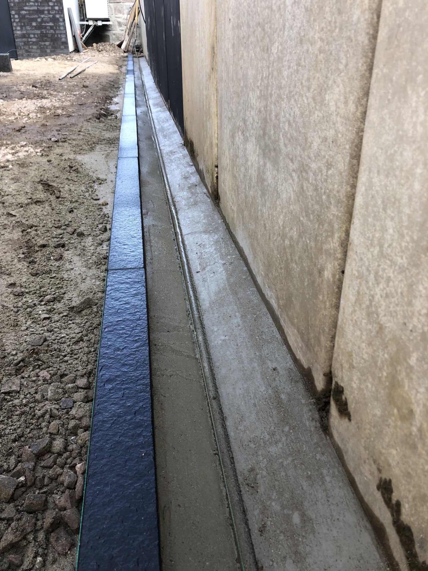

    So 8 Std. später...
    Randsteine sind gesetzt und die selbstgebaute Rinne betoniert.
    Gefälle ca. 8 cm auf 10 Meter.
    Muss noch mit Flussigkunstoff drüber.
    Hoffe das tuts.
    Siehe Foto...
