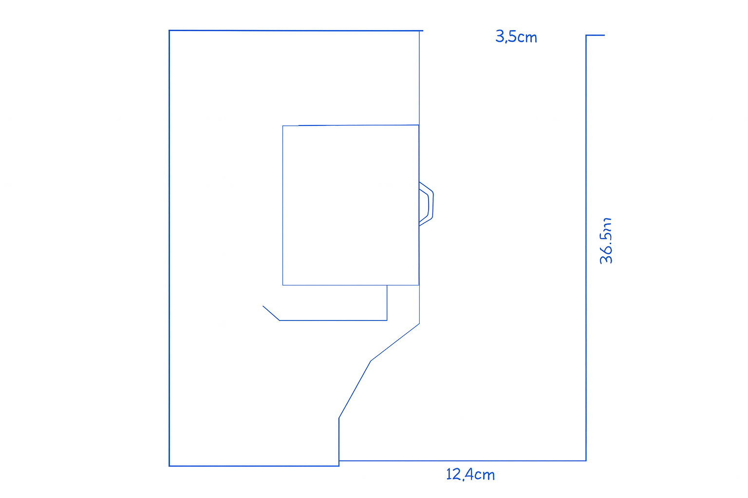

    Hallo Mitstreiter,
    ich plane aktuell, meine Auffahrt zu pflastern und bräuchte eure Unterstützung beim Thema Gefälle.
    Es soll ein Quergefälle entstehen – im vorderen Bereich soll das Gefälle nach rechts ablaufen, im hinteren Bereichsoll es dann nach links wechseln. Das Ganze soll natürlich so gestaltet werden, dass Regenwasser zuverlässig abläuft und sich keine Pfützen bilden.
    In den hinteren Teil sollte das Wasser nicht ablaufen, da dort ein Carport und ein schuppen stehen sollen.
    Wie gestalte ich den Übergang des Quergefälles am besten, ohne eine unschöne Kante oder Stolperkante zu erzeugen?
    Ich freue mich über Tipps, Erfahrungen oder auch Skizzen, falls jemand sowas schon mal umgesetzt hat. Vielen Dank im Voraus!
    Im Anhang eine grobe Skizze des Grundstücks mit der geplanten Auffahrt rechts. Die Maße sind natürlich all in Metern ;)

    Denk dran das das Wasser nicht aufs Nachbargrundstück läuft

    Der Nachbar ist minimal höher und zwischen der Auffahrt und der Grundstücksgrenze soll ein beet mit 1m Breite entstehen.
    Da muss ich die Skizze nochmal nachbessern.
