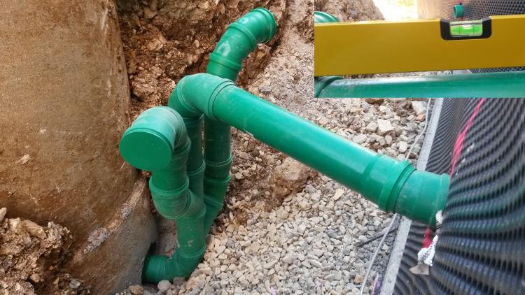

    ich war gerade auf meiner Baustelle und da ist mir aufgefallen, dass die Abwasserrohre, (zum Teil) bereits an den Kanal angeschlossen wurden. Jedoch erschien mir das Gefälle des Rohres, welches aus unserem Keller austritt, recht gering. Daher habe ich mal die Wasserwaage dran gehalten (siehe Foto). Auf die Länge (ca. 60-70cm) fällt das Rohr ungefähr 5mm ab. Laut Ausführungsplan sollte hier ein Gefälle von 2% vorgesehen werden - so käme ich aber noch nicht mal auf 1% Gefälle.
    Liegt dieses Gefälle so noch im Rahmen, oder sollte ich das bei meinem Rohbauer reklamieren? Ich hätte natürlich wenig Lust, dass es hier später Probleme gibt (die Baugrube soll im Laufe dieser Woche verfüllt werden).

    Frage :
    Gibt es auch eine Rückstau-Sicherung ( Rückstau-Klappe ) ?
    Die Abdichtung der Rohrdurchführung durch die Außenwände des Kellers wurde wie ausgeführt ?
    Zu den 5mm Gefälle sag ich jetzt mal nichts...

    1% reicht auch, und irgendwie müssen die rohre ja auch auf die kurze strecke gestöpselt werden.
    spannender finde ich die dimensionierung, die verzweigung an sich, auch die schachteinführung.
    aber ohne zu wissen was da alles dranhängt, alles spekulatius.

    Soweit erkennbar , alles richtig !!!!
    Das leicht abfließende Wasser soll die Feststoffe einer SWL mitnehmen können .
    Andersrum wärs schlechter . Starkes Gefälle - Wasser fliest schnell ab - Feststoffe bleiben liegen -sprich einefragederzeitbisdasrohrzuist .
    Der von dir gezeigte Schwanenhals ist bauüblich , die anderen Zuläufe wurde sicherlich nicht ohne Grund angearbeitet .
