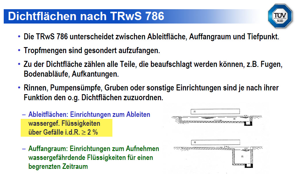

    ich bin auf der Suche nach einer Norm, die mir das Mindestgefälle bei Regenwasserableitflächen geben würde.
    Das einzige was ich soweit gefunden habe bezieht sich auf AwsV Flächen (TRwS 786). Das ist dann warscheinlich eher etwas kritischer zu sehen.
    Doch selbst hier ist die Angbae mit "i.d.R. größer-gleich 2% recht schwammig.
    "i.d.R." hhmm... und wann ist es nicht in der Regel? Bei einer großen Fläche können 2% schon zu extremen Höhenunterschieden führen. Es sollte doch auch ein Rolle spielen was ich für ein Oberfläche habe, oder?
    Eine Betonfläche kann beispielsweise viel besser ableiten als unregelmässieg Flastersteine, nicht wahr?

    ich habe die TRwS786 hier halt als schönes Beispiel auf die schnelle gefunden. % mit Bildchen dran :-)
    Aber, nein, bei meinem Fall handelt es sich nicht um ein AwsV Fläche.
    Es geht hier zwar um eine Industrieanlage aber die Ableitung ist lediglich nur Regenwasser , keine Grundwassergefährdenden Stoffe
    Dei Frage ist, ob es eine Norm gibt die das Ablaufgefälle bei Regenwasser Ablufflächen definiert? Vielelciht gibt es hier auch keinen nahaltswert, na dnan noch besser. Dann könnten selbst 0.5% angesetzt werden.
