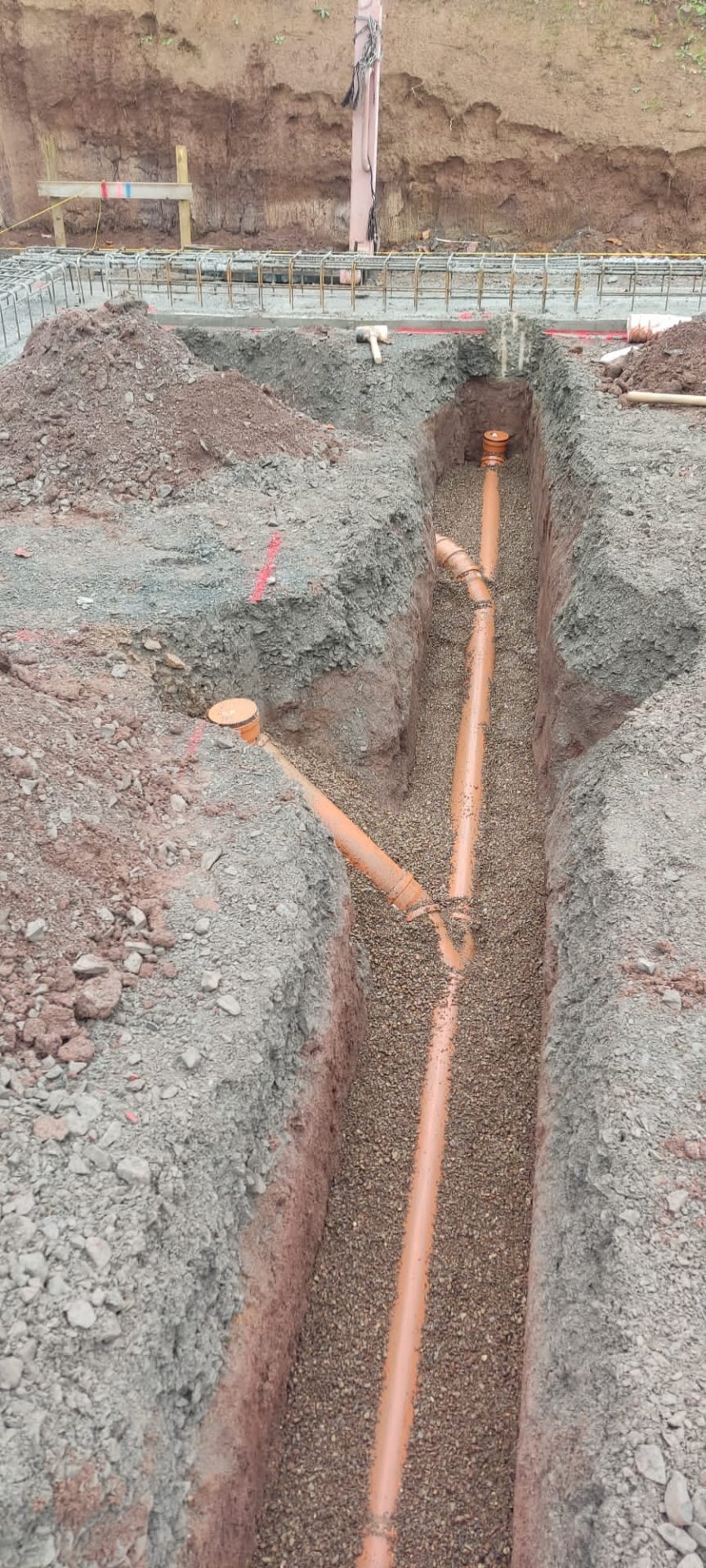

Diskutiere Gefälle KG-Rohr unter Bodenplatte teils falsch? im Praxisausführungen und Details Forum im Bereich Architektur; Hallo, bei uns wurden KG-Rohre während der Abwesenheit verlegt und es stehen nur wenige Fotos vom BU zur Verfügung. Mir ist im folgenden Foto...

    bei uns wurden KG-Rohre während der Abwesenheit verlegt und es stehen nur wenige Fotos vom BU zur Verfügung. Mir ist im folgenden Foto aufgefallen, dass es beim WC-Anschluss sehr steil zum Hauptrohr heruntergeht. Was denkt ihr dazu?
    Vielen Dank.
    Marco

    Es ist als Sturzgefälle anzusehen und es wird nicht zu Problemen kommen. Das haben Sie öfter innerhalb des Hauses.

    Solange die Position im Haus stimmt, ist alles gut
