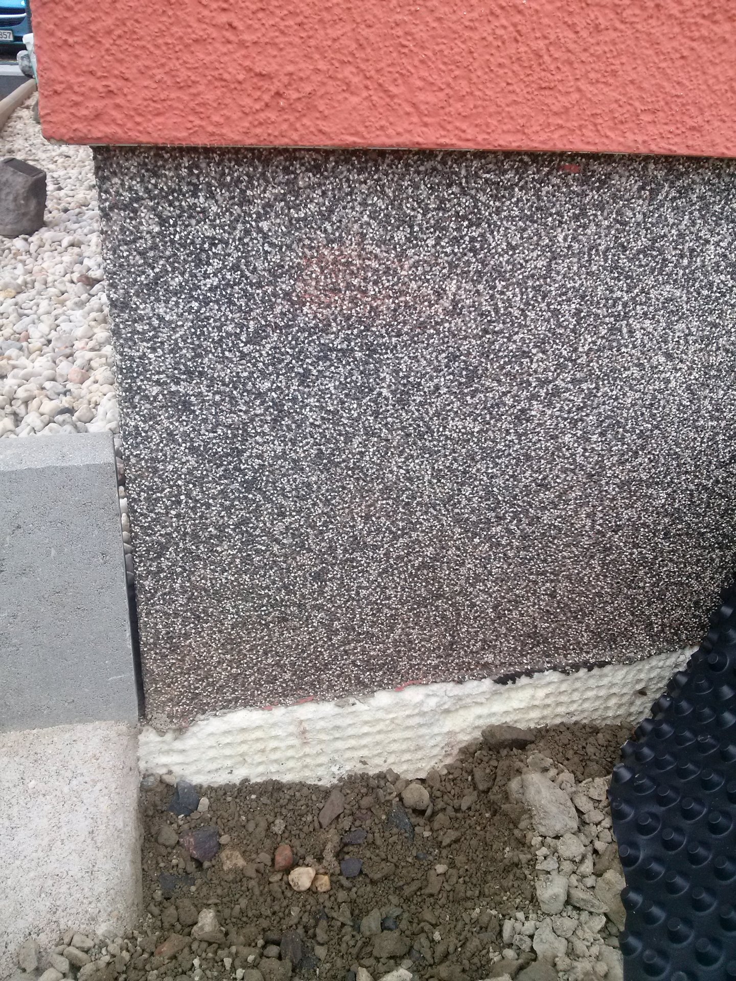

    Und noch eine Frage zu der ich nix gescheites finden konnte.
    Der Bodenaufbau geht 25 cm in die Sockeldämmung rein. Ich war mir nicht sicher ob ich bis an die Hauswand heran die Terrassenplatten verlegen soll oder einen Spritzschutzstreifen anlegen sollte. Mir wurde gesagt, dass ich ruhig bis an die Wand ranpflastern könne, da passiert mit einer Noppenbahn nix an der Dämmung. Ich kann mir aber ehrlich gesagt nicht vorstellen dass beim Verdichten des Schotters Die Dämmung nicht doch in Mitleidenschaft gezogen wird Jetzt wäre meine Frage Ist diese Dämmung dafür ausgelegt Für solche Belastungen Oder ist es besser einen spritzschutzstreifen
  6. #6 A1985, 07.03.2019
    A1985
    A1985
    07.07.2017
    80
    Beamter
    Gera
    Hier ein bild dazu. Unten ein styroporstreifen rund ums haus. Ist dieser aufbau geeignet um direkt daran frostschutz zu verdichten? (Noppenbahn würde noch ran kommen).
  7. #7 SIL, 07.03.2019
    10.874
    4.219
    Nein, das verbietet ja der gesunde Verstand, kein Mensch verdichtet direkt maschinell an Lichtschächten sofern nicht aus Beton, Frostschürzen oder Dämmung, entweder mit einer Handramme diesen Bereich mit geringen Lagenhöhen oder vorsichtig mit 'Frosch' mit Abstand so 10-15 cm bei Rüttelplatte kommt es auf die Größe an,mit diesen Spielzeugen 60 oder 80/90 kg geht natürlich dichter als mit 400 und + verlegen können Sie natürlich bis ran laut Bild haben Sie ja einen quarzit Sockel?Der kann das Spritzwasser ab.
  8. A1985
    A1985
    07.07.2017
    80
    Beamter
    Gera
    Ich weiss nicht genau eas für ein sockel das ist. Hört sich aber beim klopfen genau so an wie die wanddämmung.
    Ok dann sollte feststehen, lieber sprirzschutz rumziehen, ist nicht der mega aufwand für mich.
    Besren dank an alle :-)
  9. SIL
    10.874
    4.219
    Das ist doch ein Buntsteinputz da unten, der ist mechanisch belastbar und verträgt auch Nässe.. @Lexmaul wo steckst wieder :hammer:
