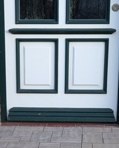

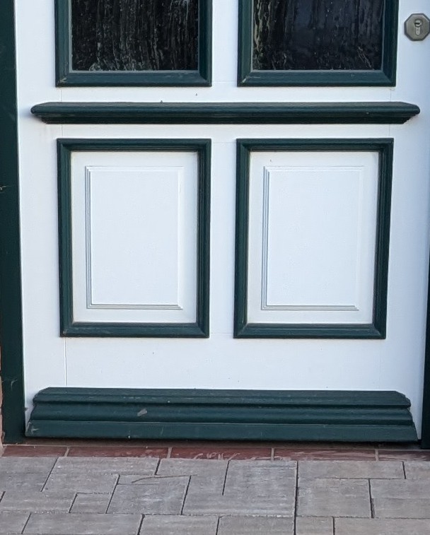

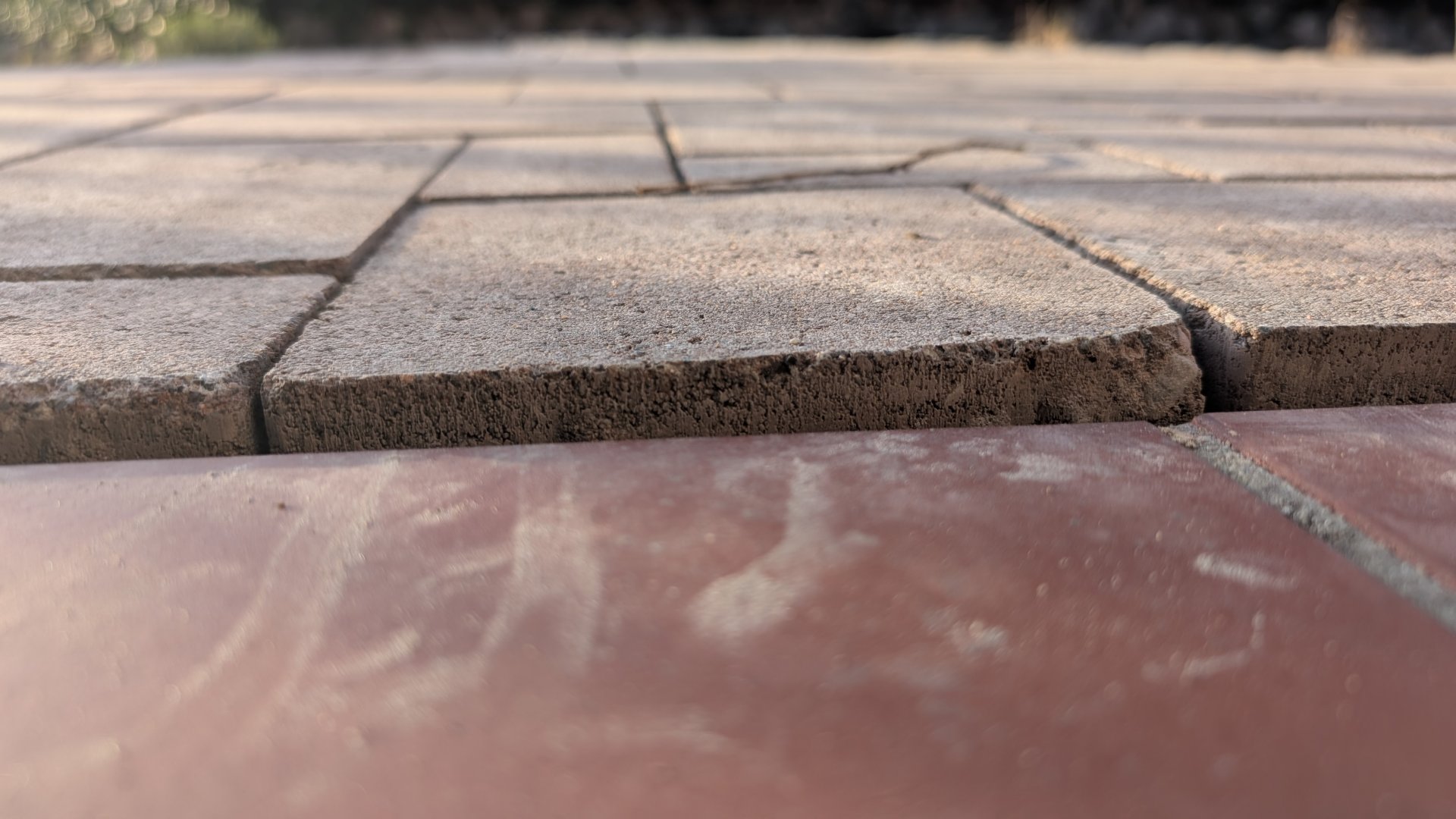

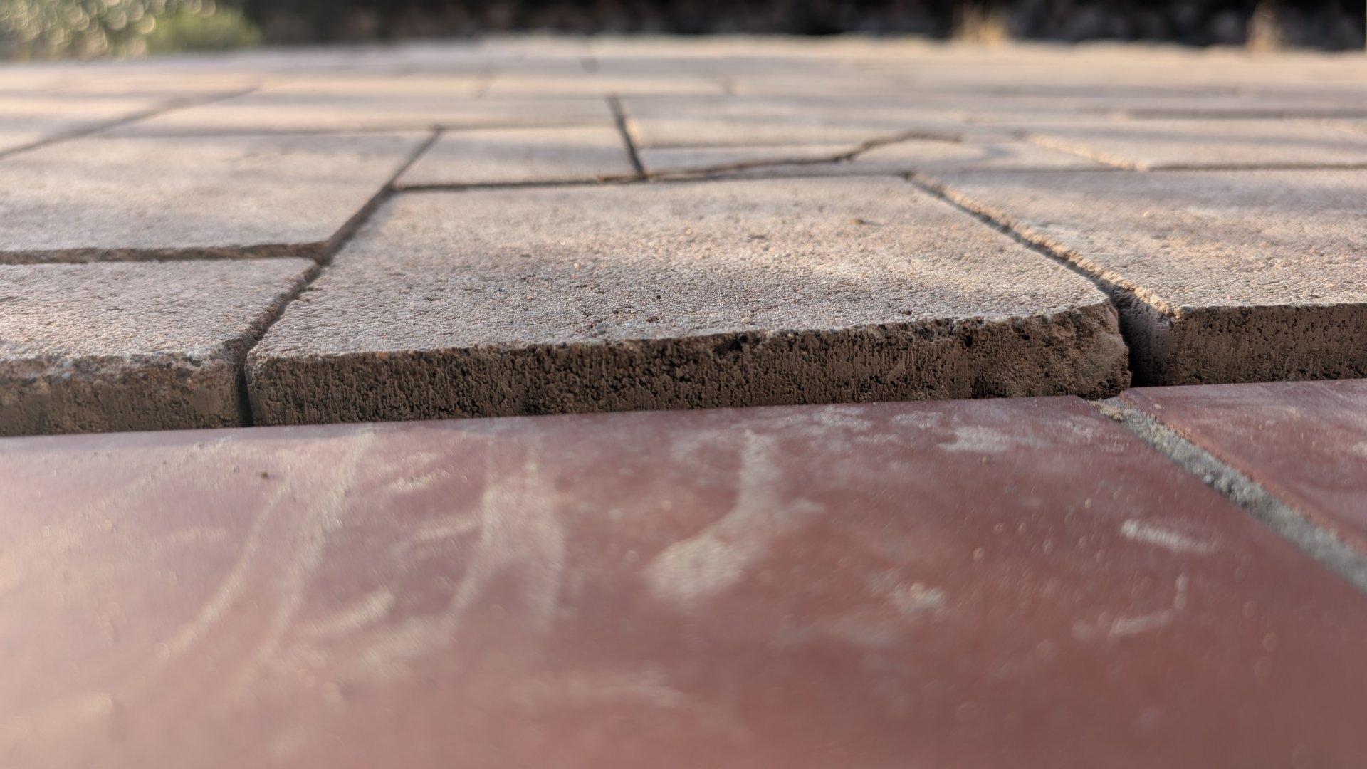

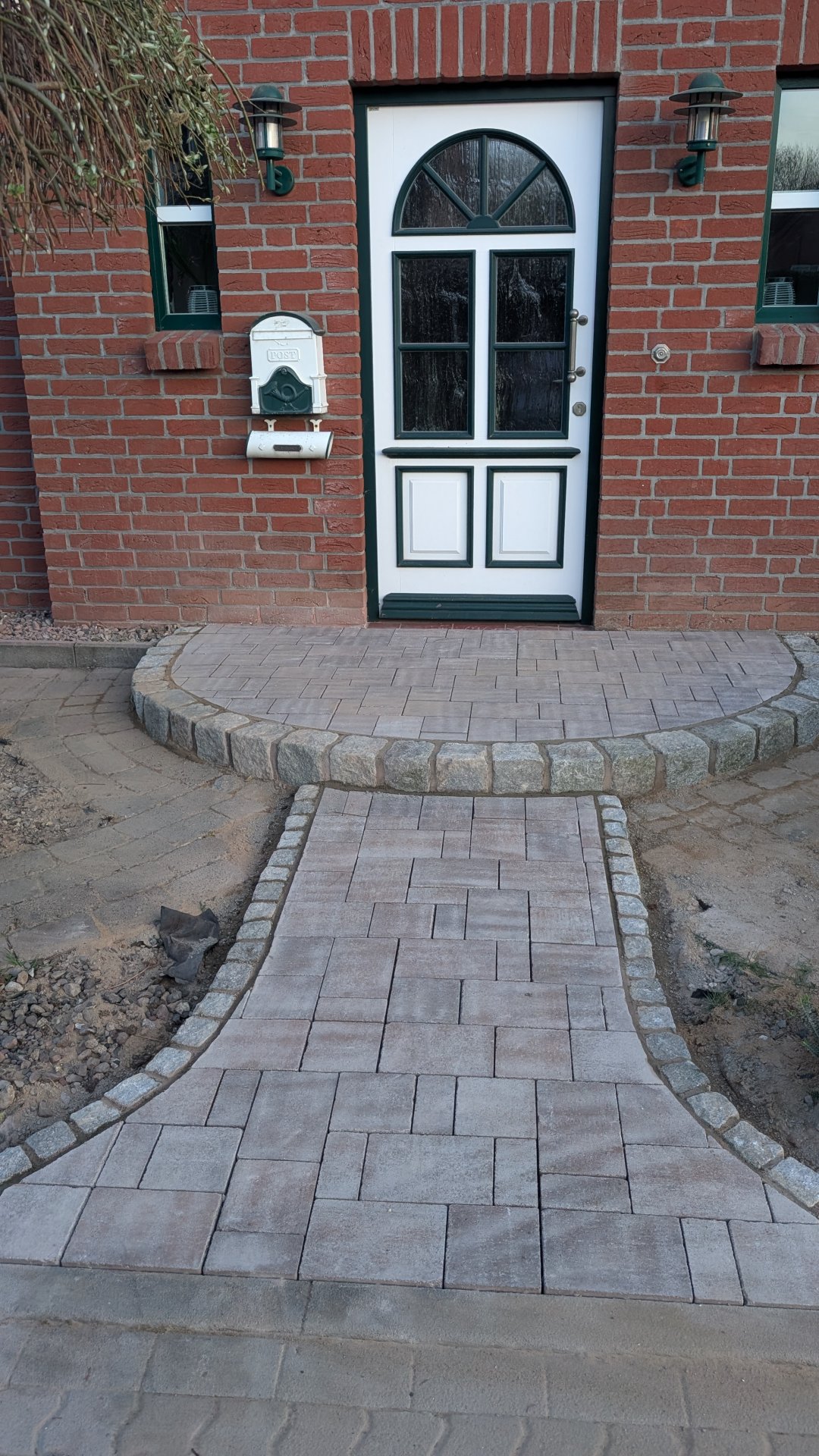

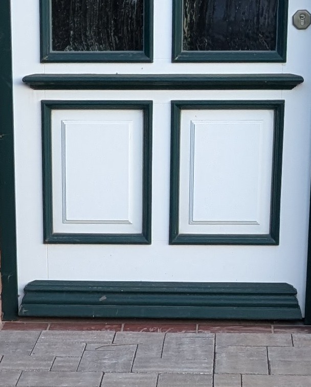

    der Hauseingang wurde neu gepflastert.
    Aussage des Maurermeisters.....
    Das Pflaster würde sich noch absenken.
    Gelegt wurde gestern am 15.04.25. Noch nicht verfugt.
    Was meint Ihr? Gut 1 cm Überstand.
    Viele Grüße
    Paul

    Wurde schon gerüttelt?
  3. batus
    batus
    21.08.2019
    71
    Abgerüttelt würde noch nicht,
    Die Fugen sollten erst gefüllt sein...oder?!

    Hi Paul,
    1 cm Überstand ist nicht unüblich, wenn noch nicht abgerüttelt wurde – vor allem wenn die Fugen noch offen sind. Sobald da ordentlich eingekehrt und gerüttelt wird, senkt sich das Ganze nochmal ein Stück.
    Wichtig ist halt, dass’s gleichmäßig absackt und keine einzelnen Steine kippeln. Ich würd abwarten, bis alles verfugt und abgerüttelt ist – dann sieht man, ob’s passt.
    Grüße
    Karsten S.

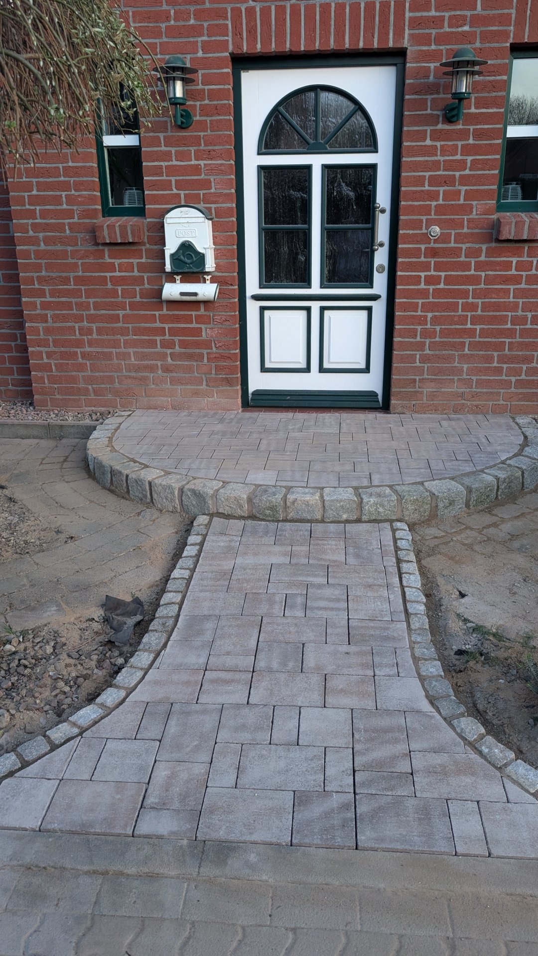

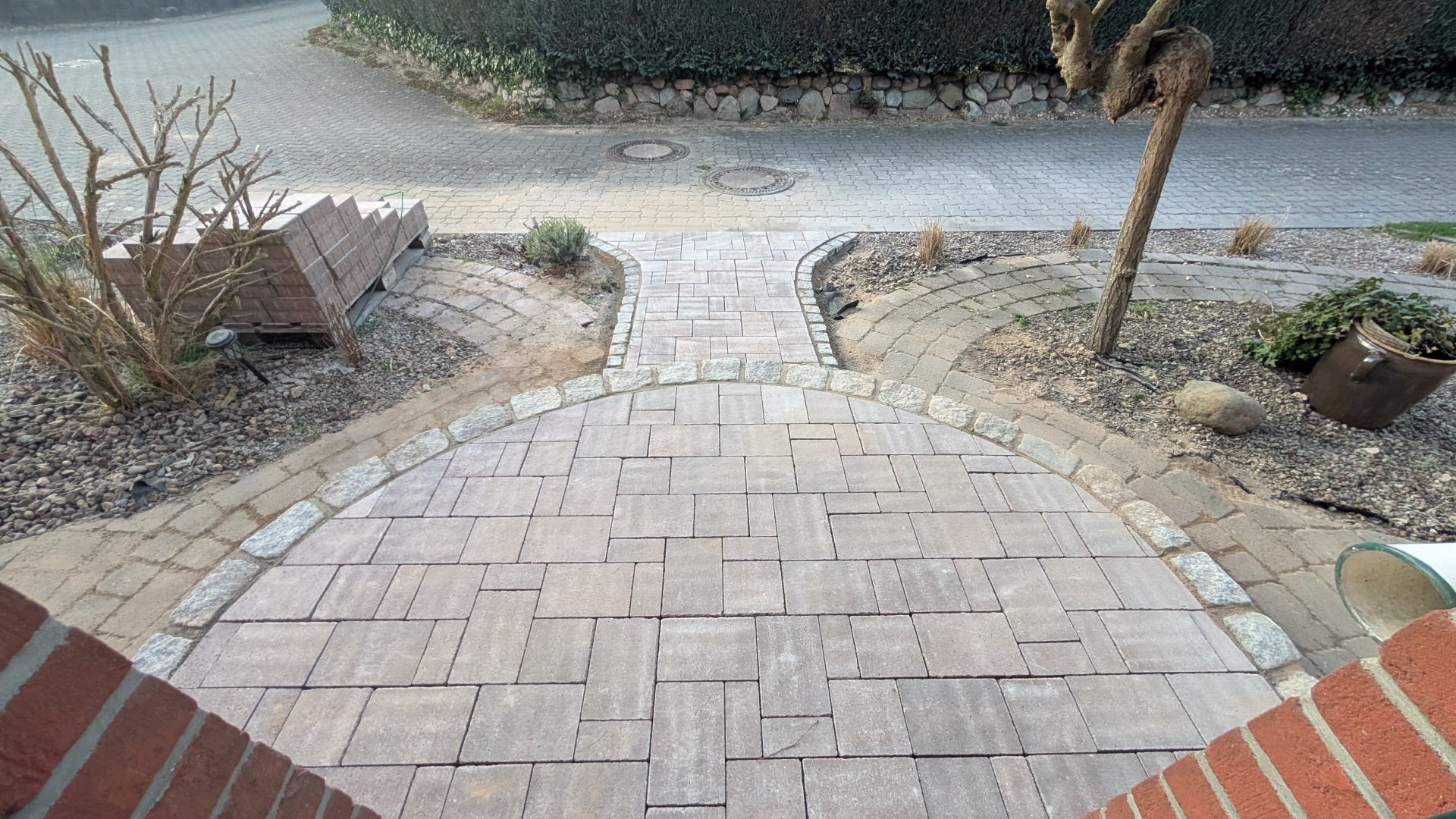

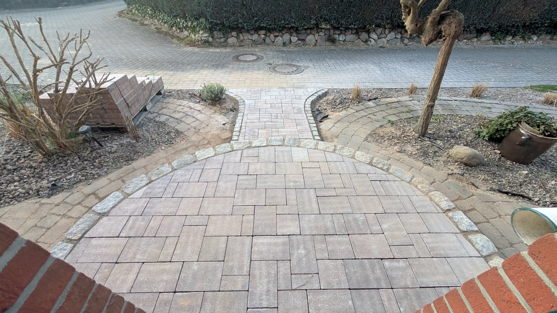

    Der Meister meinte man könnte auf dem Podest nicht mit einer Rüttelplatte arbeiten, da sonst die außenliegende großen Granitköpfe sich noch verschieben würden, da sie ja gerade frisch betoniert sind. Deshalb klopft man mit einem Holzstück und einem Gummihammer die Steine fest.
    Das Setzen der Steine dauert jedoch grundsätzlich etwas. Man setzt die Steine wohl ein bis anderthalb Zentimeter höher. Meint er.
    Ich habe noch mal ein Bild angehangen, wo das ganze Podest zu sehen ist.

    Wenn er da gepfuscht hat dann verschiebt sich das natürlich. Ansonsten nicht (wenn er nicht gerade mit der 300kg Platte ankommt).

    Vielen Dank für eure Antworten.
    Ich werde dann wohl erst mall abwarten.
    Er hat mir ja versichert, dass ich das alles noch in den nächsten paar Wochen absenkt. Schauen wir mal.

    Das wird sich dort setzen wo du drüber läufst.
