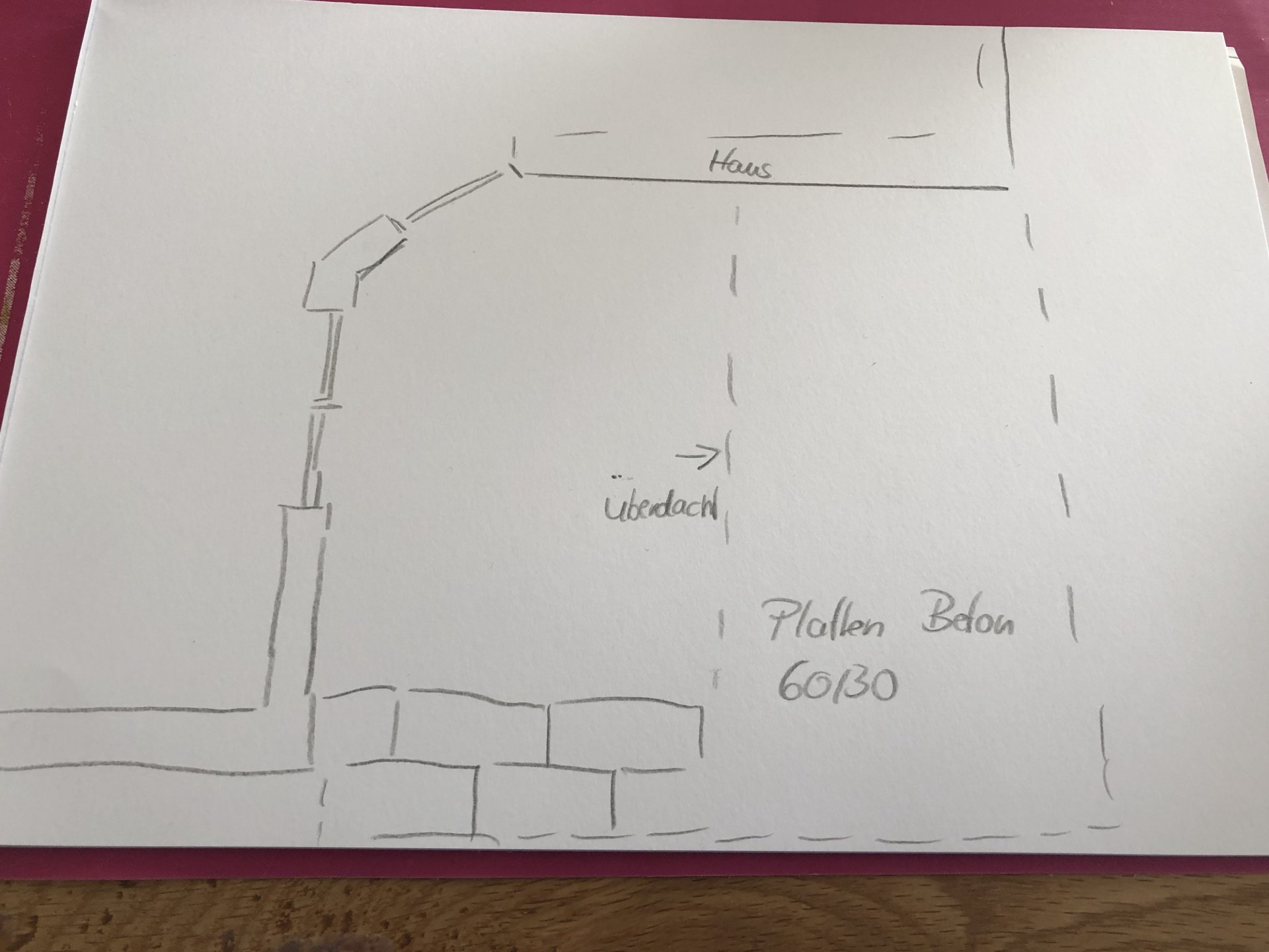

    Hi,
    Bin gerade dabei meine Terrasse endlich in Angriff zu nehmen.
    Bin mir nur total unschlüssig zu welcher Seite ich das Gefälle machen soll .
    Ich hänge mal ne Skizze an.
    Es sollen Betonplatten in Split verlegt werden 30x60.
    Mache ich das Gefälle nach rechts , sieht es wahrscheinlich zur Sockelkante die ja gerade läuft blöd aus mit dem Gefälle an der langen Wand .
    Lasse ich das Gefälle nach unten laufen , wird es blöd an den Fenstern bzw. Türen sein , da ich mit Oberkante Platte bis direkt unter die Führungsschienen der Rollladen gehen will .
    Da hätte ich dann beim großen Fenster auf schon nen Spalt an der linken Schiene von um die 2,5 cm .
    Gebt mir mal ne Anregung was besser ist .
    Freundliche Grüße Daniel

    Genaugenommen Gefälle auf beiden Seiten. Immer weg von den Hauswänden.
    PS: Und die Platten um 90° drehen.

    Ja warum drehen ?
    Und Gefälle in beide Richtungen, ist das so überhaupt machbar mit diesem Format?
    Ich denke ich lege mich auf eine Richtung fest .
    Was denkt ihr was ist besser ?
    Entweder der Spalt unterm Fenster oder der Keil der zur Sockelkante entsteht .

    Aber bei 60x30 und Gefälle in beide Richtungen, ist das technisch überhaupt möglich?
    Optisch würde mir das Gefälle nach unten am besten gefallen.
    Die Linke wand ist eigentlich auch komplett überdacht.
    Da hätte ich halt nur das Problem mit dem Spalt unter dem großen Fenster bzw Keil durch das Gefälle.
    Danke für die Hilfe .

    Aufgrund der Überdachung kannst das Gefälle gemäß Deinem Pfeil in der Zeichnung machen.
    Plattenverlegung. Weshalb drehen? Weil's sonst Sch...e aussieht. Wer will zudem, beim Blick aus dem Fenster, die durchgende (wellige) Fuge beobachten?:biggthumpup:
    Als ich vor 5 Jahren die Planung für die Platten startete, wäre ich nie auf die Idee gekommen, diese anders zu verlegen (70 x 40).
    Ich würde jetzt mal behaupten, ist ein ungeschriebenes Gesetz!;)

    Wäre Gefälle nach unten nicht sinnvoller ,
    Die Wand links ist ja überdacht ,
    Wenn ich das Gefälle nach unten mache läuft es doch von der langen Wand ohne Überdachung besser besser weg ,oder ?
    Hmm meinst du die Fuge wird so wellig ?
    Ich hatte die Richtung im Kopf weil die Bretter vom Dach auch do laufen .
    Sieht meiner Meinung nach optisch stimmiger aus .
    Grüße Daniel
