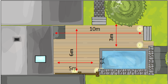

    Hallo zusammen, ich bin neu hier und habe ein "kleines" Problem.
    Ich habe vor circa einem Jahr das Haus meiner Eltern geerbt und habe Innen soweit alles selbst umgebaut. Nun bin ich mit dem Garten bzw. mit der Terrasse beschäftigt.
    Nun habe ich folgendes Problem. Aufrund, dass die Terrasse quasi in U-Form gebaut ist, fällt es mir schwer, das Gefälle zu berechnen. Laut meiner Berechnung, müsste ich eine Höhenunterschied von 20 cm auf der gesamten Fläche habe, was allerdings nicht machbar ist. Die vorherigen Platten wurden auf einem Betonfundament verlegt bzw. teilweise verklebt. Wenn ich 20 cm drauf rechne, würde ich zudem deutlich höher als die Terassentür sein. Mein Vater hatte wohl kein großartiges Gefälle einberechnet sonder am Haus die Platten sehr schräg gestellt, damit das Wasser nicht zum Haus läuft. An der Poolseite befindet sich eine Holzwand, an der sich auch kein Wasser sammeln sollte. Es sollen wieder Terrassenplatten im Format 40x40 verwendet werden
    Leider habe ich keine Idee mehr, wie ich es am besten machen kann. Vielleicht kann mir einer von euch helfen. Ich würde mich freuen.

    Zuerst einmal die jetzt bestehenden Höhen der Betonplatte feststellen
    dann die an den Türen maximal möglichen inkl. fertigem Bodenbelag.
    Ggf dünnere Platten wählen falls kein genügendes Gefälle möglich ist.
    Verklebte Platten ermöglichen die geringste Aufbauhöhe,
    Platten auf Splitt zu legen ist einfacher, dabei könnten Ablauflöcher an den Tiefpunkten in den Beton gebohrt werden, sofern der Untergrund die Versickerung ermöglicht.
    Du könntest bei Bedarf an den Türen eine flache offene oder eine tiefere Rinne mit Abdeckung für den Wasserablauf zur Seite einschneiden/ausstemmen.
    Rinnen sind bei Spritzwasserbelastung und geringer Schwellenhöhe sinnvoll

    Vor blindem Aktionismus sollten wir vielleicht erstmal klären, wie die Terrasse bisher entwässert und ob es dadurch zu Schäden gekommen ist. Denn es muss ja nicht zwingend ein Oberflächengefälle vorhanden sein, wenn die Werksteinplatten im Außenbereich im Splittbett verlegt sind.

    Obwohl sich der Splitt im Laufe der Jahre durch Verschmutzung zusetzen und den Wasserablauf behindern könnte.
