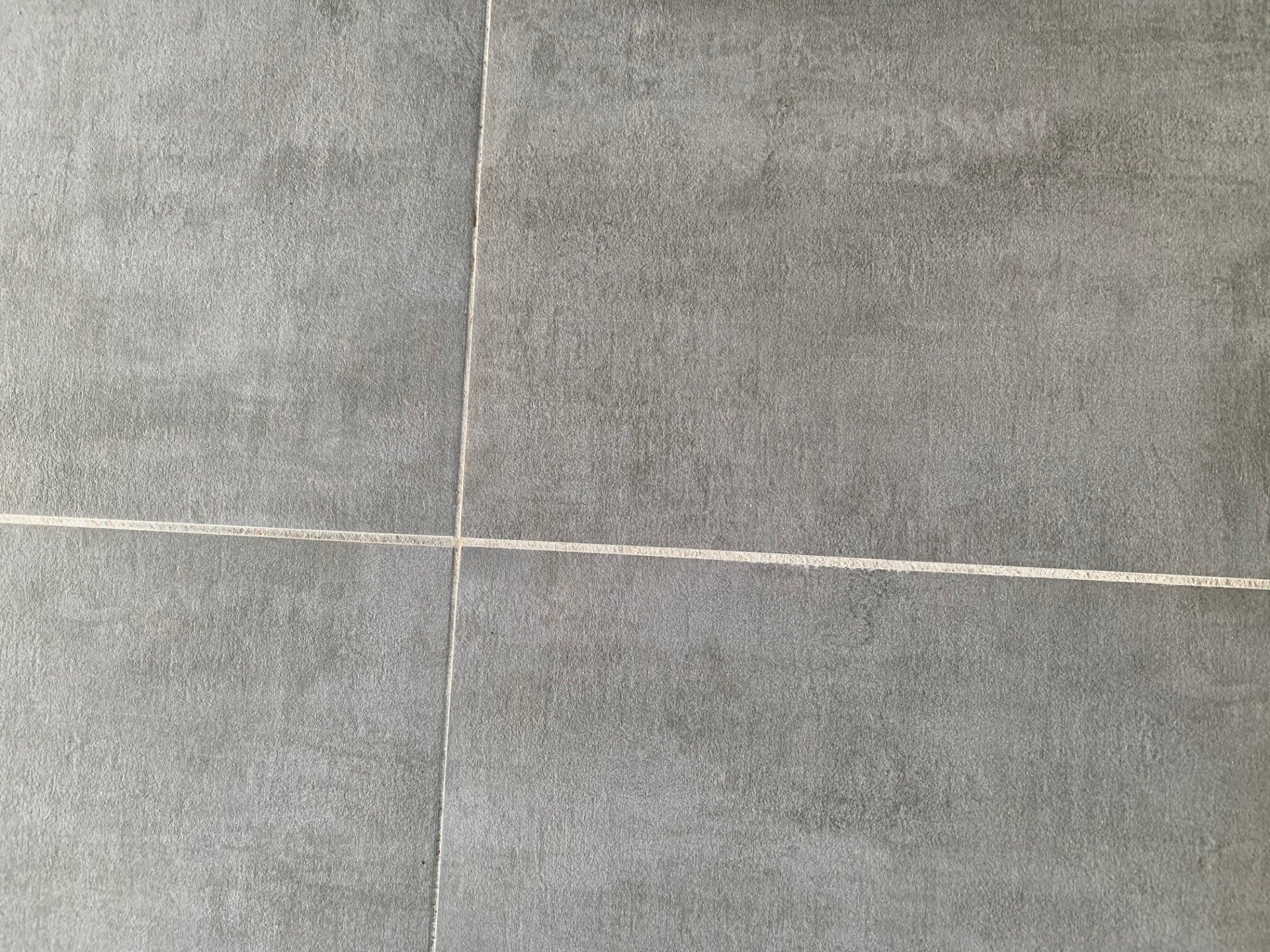

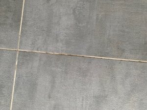

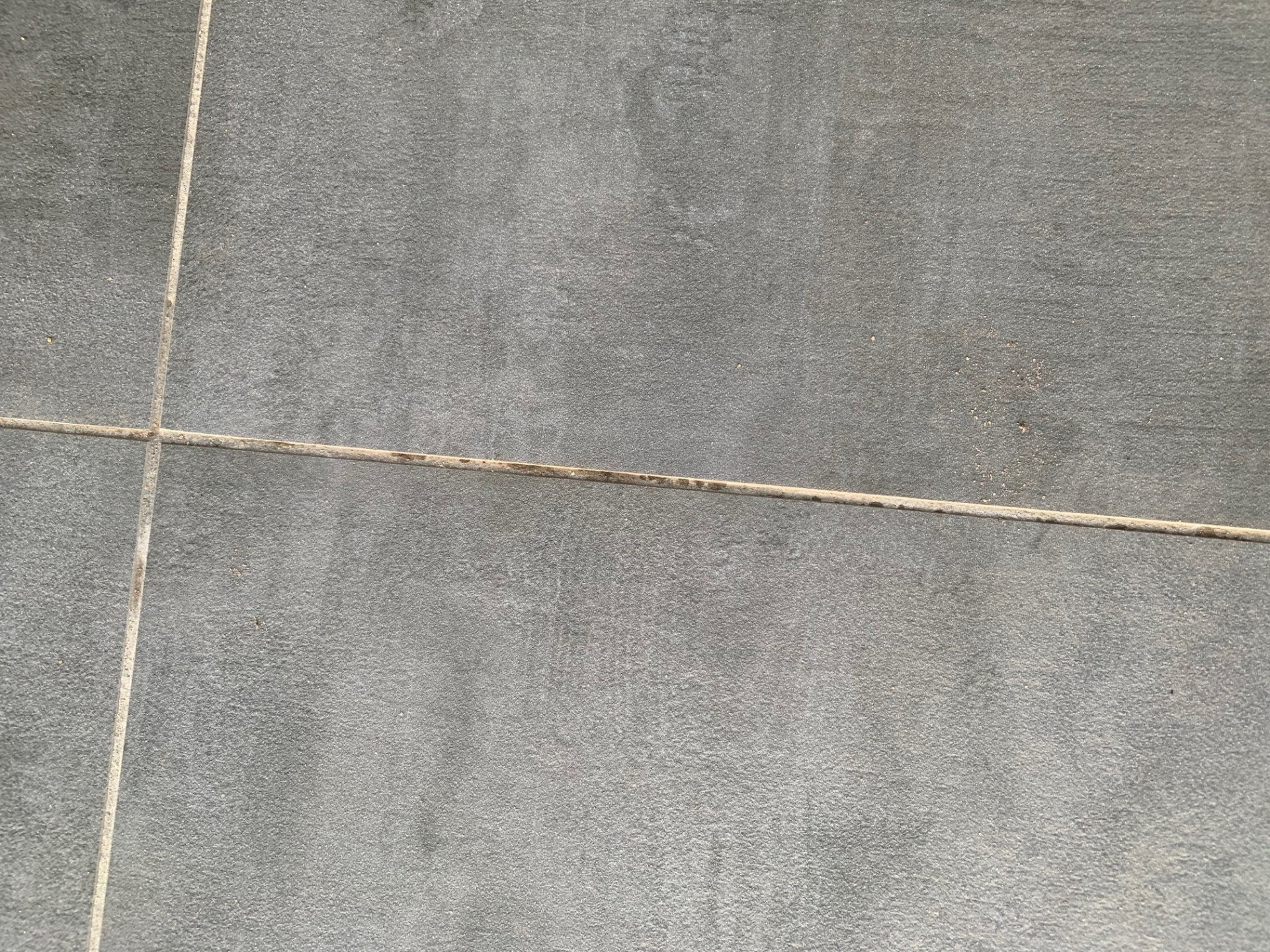

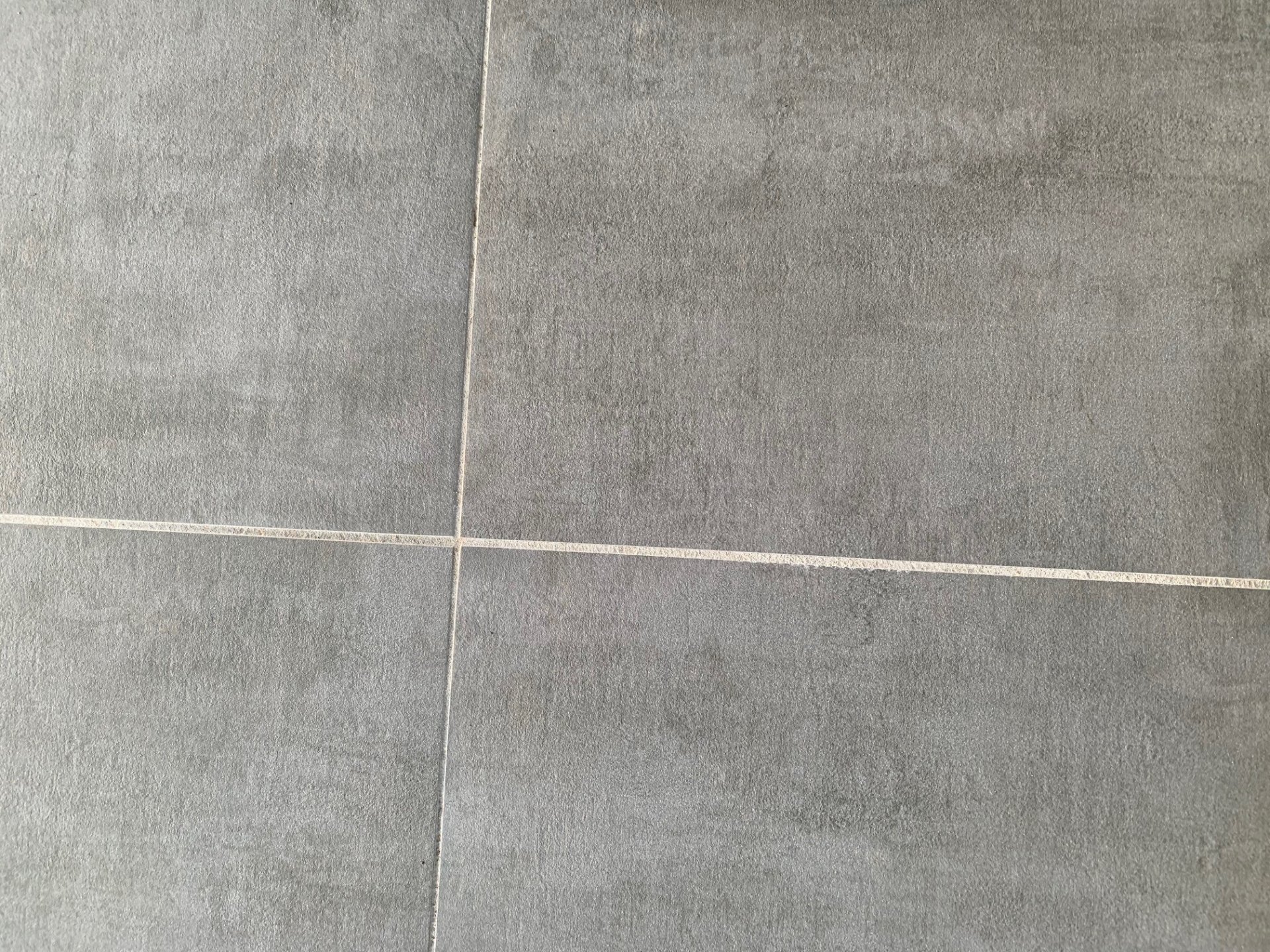

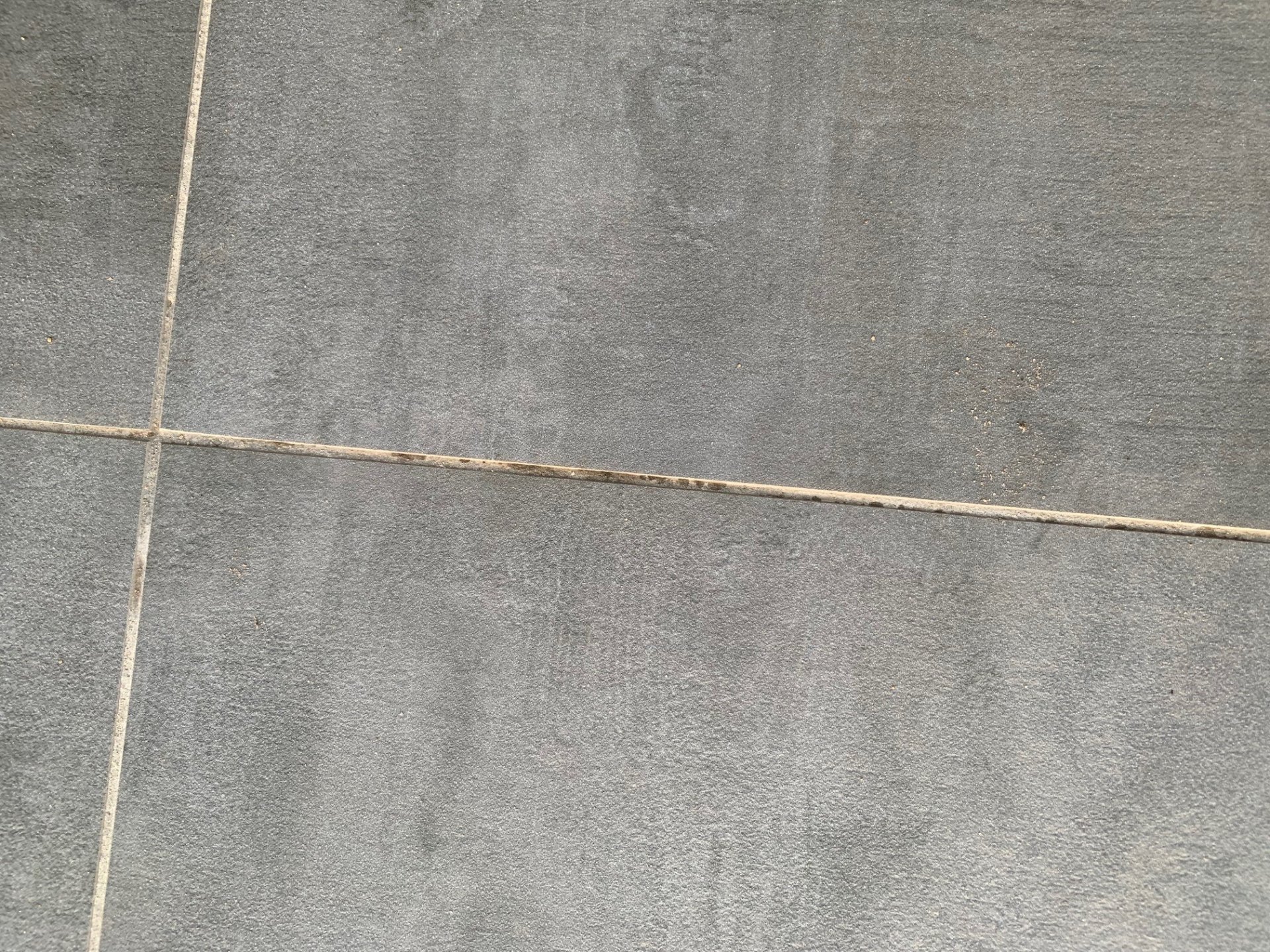

    195
    Wir haben vor dem Winter noch verfugt. Nun sehen die Fugen leider nicht gut aus (siehe Fotos). Eigentlich sollen sie so grau sein wie die Platten. Jetzt sind sie eher weiss und teilweise dreckig. Wie bekommt man das wieder vernünftig hin? Kann man nochmal drüber fugen? Gibt es spezielle Reiniger?

    Also bisher habe ich keine Probleme mit der Terrasse. Der Fliesenleger (hat die Platten geklebt) hat manchmal bisl gemeckert wenn der Drainbeton nicht ganz eben war aber an sich war es gut. Problem sind aus meine Sicht so bisl die Fugen. Bei uns wurde gefugt da hat es genieselt. Dadurch sind die Fugen jetzt für meinen Geschmack zu hell. Zudem bröckelt sie jetzt an einigen Stellen. Da weiß ich noch nicht wie ich damit umgehe. Wenn im Winter dort Wasser/Schnee rein läuft, hoffe ich nicht, dass sie mir hochfrieren.
