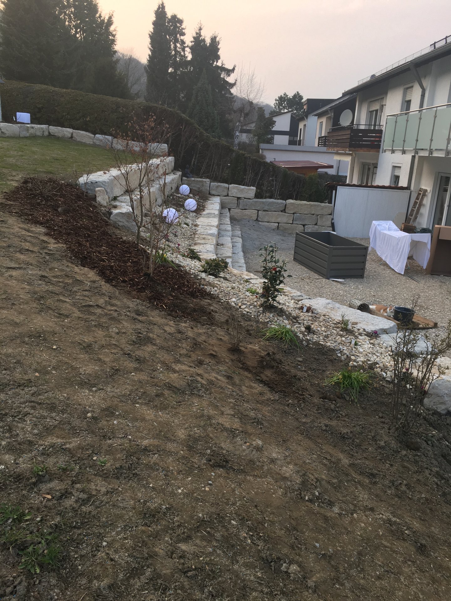

    Wir haben eine Doppelhaushälfte ,
    Terrasse liegt unterhalb eines mit Natursteinen abgefangenen Hanges
    Die Terrasse geht ums Eck . Nun geht es um s Gefälle...
    L Terrasse. Gartenbauer erzählen alles was anderes bzgl Entwässerung , Kanalanschluss vorhanden .
    Wie würde man das richtig angehen ?
    Das Gelände ums Eck fällt leicht ab
    Einer sagt so...
    Der andere will dort entwässern

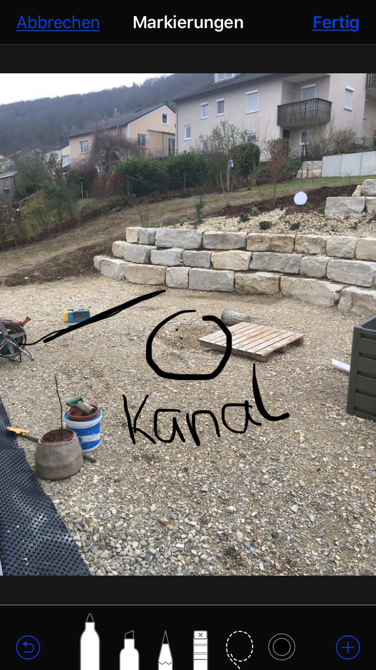

    Sie meinten, weil die Terrasse immer ein Gefälle haben muss , wo das Wasser versickern muss.
    Die Terrasse läuft ja gegen diese Steinmauer und dann ums Eck geht’s wieder bergab .
    Sind Wasserrinnen also Unsinn ?

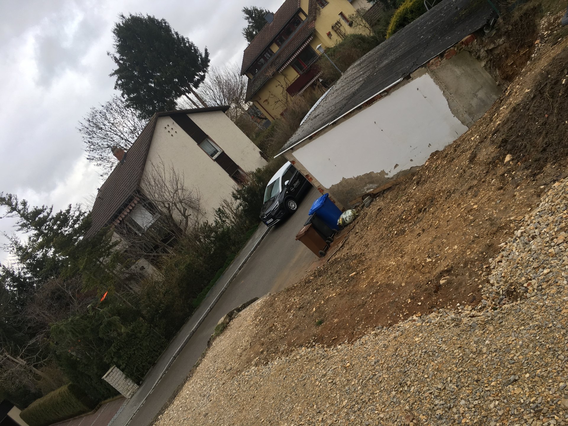

    Aber der Garten fällt doch auf dem Foto nach links ab, also weg von der Mauer. Dahin auch das Gefälle.
  5. ria
    ria
    09.04.2019
    9C21C7C9-3F33-4BE7-BAC7-8EC5E1EA3209.jpeg 2B3FF115-5A73-4B7E-BC7F-6004278C733B.jpeg
  6. #6 Fabian Weber, 09.04.2019
    16.588
    6.621
    Ah sorry verstehe, da steht das Haus. Na dann kommt es einfach auf das Pflaster der Terrasse an, wie sich die Rinne am besten einfügt. Am einfachsten ist es, wenn man eine lange Fuge in den Platten hat die man dann als Schlitzrinne ausbilden kann.

    Ok, also hat Pflasterer von Bild Nummer 2 recht ?
  8. #8 Fabian Weber, 09.04.2019
    16.588
    6.621
    Beide haben recht, welcher Belag ist entscheidend.

    Und in welcher Richtung wird das Pflaster verlegt? Das Muster entscheidet, denn es bildet sich ja eine Lange Fuge aus, wahrscheinlich die Längsseite der Platten.
  11. ria
    ria
    09.04.2019

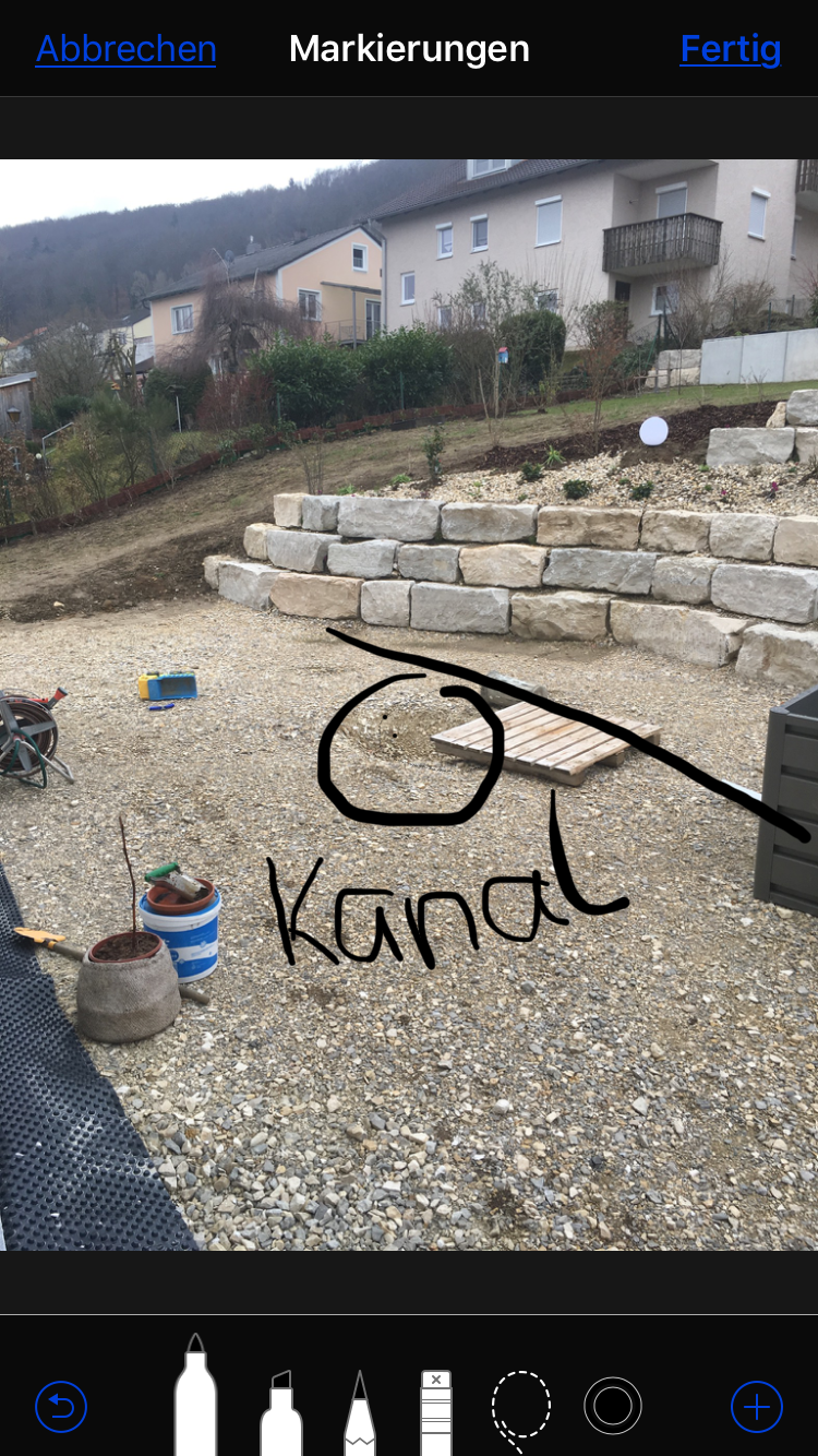

    Es wird im Verband gelegt , parallel zu den Steinen. Der eine meinte , er mache eine Rinne am Ende der Terrasse , der andere möchte zu der Mauer hinpflastern und die Rinne als Abschluss bilden ‍♀️‍♀️‍♀️‍♀️
    Ein andere würde gar nicht entwässern
  12. ria
    ria
    09.04.2019
    Die würden das Gefälle jeweils anders ansetzen.
    Aber was ist richtig ?

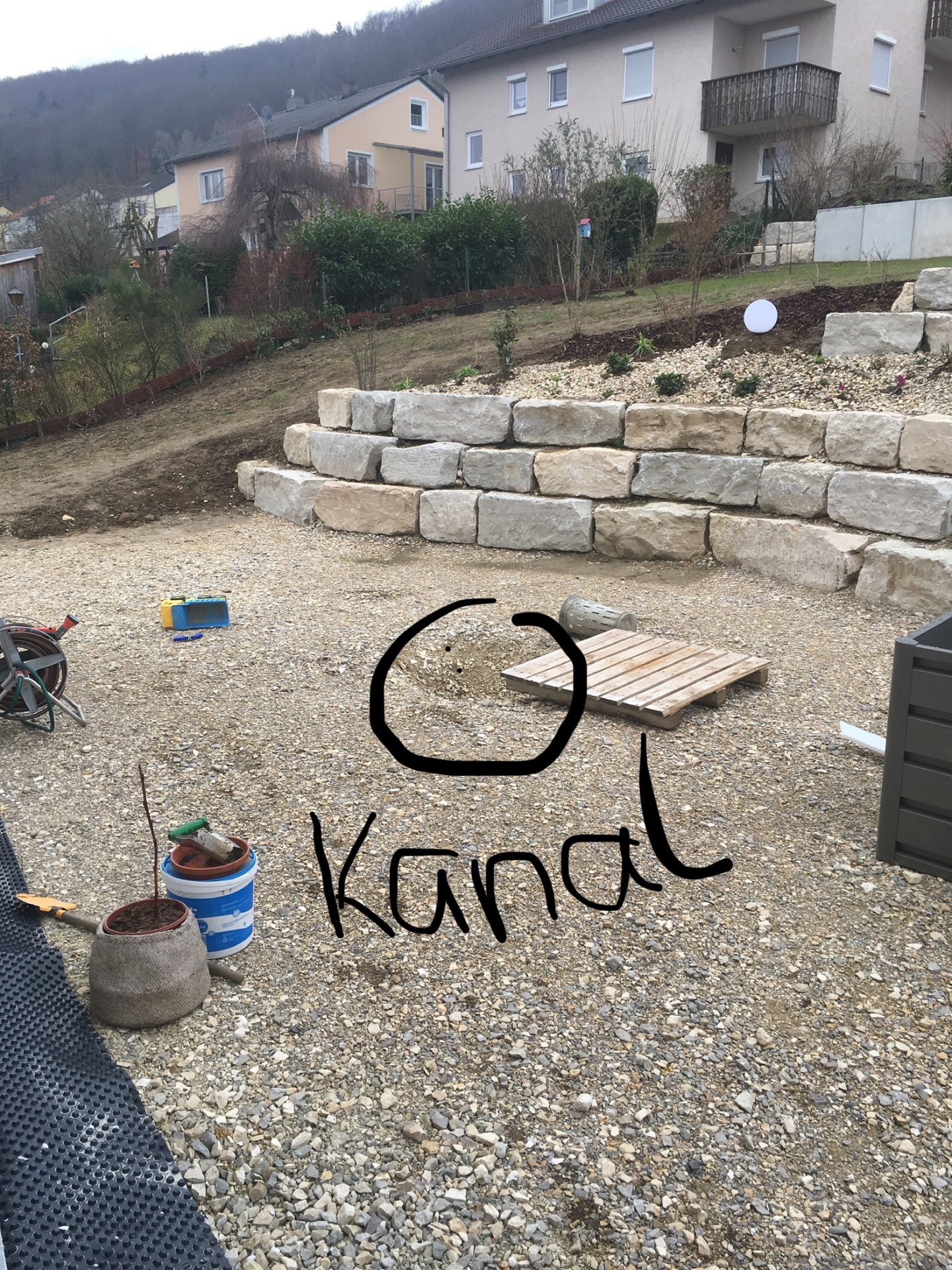

  13. #13 Fabian Weber, 10.04.2019
    16.588
    6.621
    Alles richtig, Hauptsache Gefälle. Nehm das was Euch am besten gefällt.

    Schmale, unscheinbare Entwässerungsrinne direkt an der Hauskante entlang, dann Gefälle vom Haus weg von maximal 1% und Wasser einfach im Boden versickern lassen. So würde ich es machen.
    Die Natursteinmauer gefällt mir. Sehr schöner Stein.
