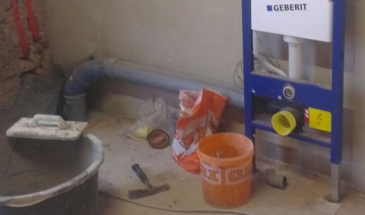

    Wir sollen hier eine Vorwand erstellen und dann fliesen.
    Ist der Ablauf vom Vorwandelement so O.K.?
    Ich hab das Gefühl das funktioniert so nicht, wenn mal was verstopft ist drückt es die S..eiße zurück in die Kloschüssel.

    tut mir Leid, aber bei dem Bild das zu beurteilen, ist wie der Blick in eine Glaskugel. Ich würde empfehlen, eine Wasserwaage auf das Rohr zu legen und von der Libelle ein Foto zu machen, dann gibts wohl mehr Antworten.

    Wenn das mittlere bogen ganz reingedrück wird, wird es auch mit der gefälle passen :mauer

    Das Gefälle vom Rohr ist O.K.- ca. 1,5cm.
    Mir geht es darum ob das Rohr direkt hinter dem WC nicht erstmal einen Knick nach unten machen sollte?

    Yilmaz - das passiert ganz von allein, wenn das stehende Wasser zu schwer wird und dank fehlender Schelle das Rohr absackt. :mauer

    Manchmal geht es ja kaum brauchbar zu machen, aber hier wäre besagte wesentlich bessere Rohrführung ohne weiteres möglich! Auch jetzt noch. Sollte man daher ändern lassen.
    Vermutlich ist der Bauher für einen diesbezüglichen Tipp dankbar.

    Was ist denn - wenn das Gefälle stimmt - gegen die Rohrführung einzuwenden, das man den Vorgewerker beim AG in ein schlechtes Licht rücken muss.
    Die fehlende Schelle hat ja nichts mit der Rohrführung zu tun!
    Mich stört eher:
    Fehlende Schwitzwasserdämmung
    Bauschaum??? in der Wand (um die Heizrohre)
    In der Ecke 87° Abzweig - Anschluß WC ans Fallrohr so zulässig (Delta h> 25 cm???)
    Kein U-Profil unter den Duofix-Füssen

    ich würde sagen das ist falsch, und ein Be- und Entlüftungsrohr über Dach fehlt auch.

    Weil so Wasser zurück in die Schüssel laufen könnte, oder auch das was weg gespült werden soll. Ich bilde mir ein das mal anders gelernt zu haben.
    Siehst du eine ? Ich nicht

    Ich weiß nicht, was Du gelernt hast, aber die Vorschrift mit dem Höhenversatz kenne ich nur, wenn mehrere WC an der Leitung hängen.
    Dann min. 10 cm Versatz
    Warum müsste ich eine sehen? Wir sehen einen Raumausschnitt eines ganzen Hauses.

    Vorab: Wir haben so eine Situation bei einer unsere drei Toiletten.
    Es nicht anders weil der unterste Zulauf für die tiefe Dusche gebraucht wurde.
    Diese Toilette hat ein deutlich schlechteres Abflussverhalten. Bis alles Papier weg ist, ist zweimal Spülen notwendig.
    Toilette Nr 2 im OG hat den gleichen Abstand vom Fallrohr etwa...hier konnte aber der Zulauf zum Fallrohr tief gelegt werden. Direkt nach der Toilette gehts erstmal 45° nach links unten und dann gleich in die fast Waagrechte.
    Hier reicht immer einmal Spülen.
    Wenn es ausreicht dass es abläuft und nichts zurückkommt, dann ist gegen die Rohrführung nichts einzuwenden.
    Optimal ist sie aber nicht.....

    Danke Bernix, genau dies befürchte ich eben...
    Eigentlich könnte es mir ja wurscht sein, ist ja nicht mein Klo, aber jetzt ist da noch mit ein paar Handgriffen vorab noch was zu machen.

    Hhhhmmmm - dann sollten wir ganz schnell alle Grundleitungen ändern!
    Die haben nämlich auch so eine Art der Verlegung.
    Vernünftig gemacht geht das sehr wohl, wie ja auch Bernix andere beiden WCs zeigen.

    Unmittelbar nach dem WC sollte ein Höhensprung 1x Nennweite der Anschlussverrohrung erfolgen.
    Die 2x45° Bogen über dem Abzweig sind zwar löblich aber nicht zwingend.
    Wenn die Konstruktion *so* gewählt wird, dann wäre es fachlich besser Abzweig-->87° Bogen--> Anschlussleitung mit etwas mehr Gefälle--> 45° Anschlussbogen mit 1xDN Abriss am WC..
    Noch eleganter gehts mit nem Doppel- oder Kugelabzweig. Dann liegen die Anschlüsse tief und alles lässt sich sauber lösen und es ist noch ein Anschluß über für ein ggf. erforderliches Belüftungsventil vorhanden.
    So wie auf dem Bild installiert wird das WC nicht wirklich gut ausspülen.

    Danke für die Infos. Bin morgen am Bau und mach die Bauherrin mal drauf aufmerksam. Der Sani ist wahrscheinlich auch da. Doppelabzweig ist eigentlich die Idee. Und den Sani frag ich mal nach der Entlüftung.

    Doppelabzweig???? Der ist aber nur als 90° Abzweig zulässig, wenn ein WC reingeht (oder mit einem enbtsprechenden Versatz auf der Gegenseite.
