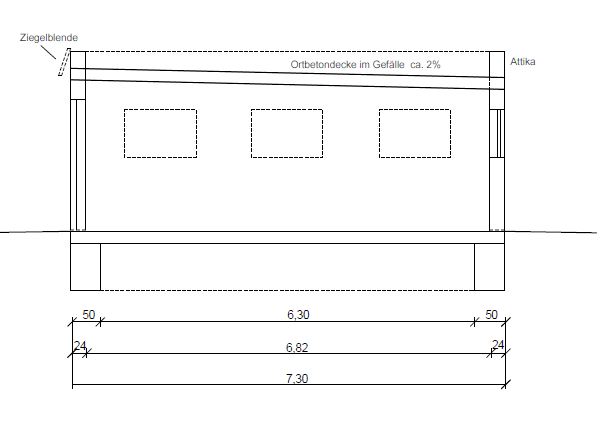

    Hallo liebe Forumgemeinde,
    ich habe folgende Frage. Und zwar beabsichtige ich eine Garage mit den Abmaßen 6,78m x 7,3m errichten zu lassen.
    Von meinem Bauplaner habe ich nun die Baupläne bekommen wobei das Gefälle mit Hilfe schräg geschnittenen Ziegeln ca. 2° umgesetzt werden soll. Obendrauf soll dann eine 20cm dicke Ortbetondecke betoniert werden.
    Nun habe ich mich bereits mit eins, zwei Firmen unterhalten, die Schwierigkeiten sehen den Ortbeton in Gefälle auszubringen, ebenso die Absteifung der Schalung (wäre dann ja auch im Gefälle).
    Meine Frage wäre nun, ob dem wirklich so ist oder ich nur die falschen Leute gefragt habe.
    Die zweite Möglichkeit wäre ja die Decke in Waage zu setzen und dann das Gefälle mit einer Gefälledämmung umzusetzen.
    Vielen Dank schon mal für die Tipps, ich hoffe ihr könnt mir ein wenig weiter helfen.
    LG Peter

    Eigentlich ist das nix besonderes für einen Rohbauer, aber die Idee mit der Gefälledämmung ist auch nicht schlecht.
    Wahrscheinlich ist aber für die Garage gar keine Dämmung geplant.
    Man könnte auch einfach ein WU-Dach bauen.

    Das stellt tatsächlich ein technisches Problem dar, nun haben Sie eine relativ kleine überschaubare Fläche und dort sollte der Rohbauer halt 2 Abzugsprofile einbauen.
    Nein, das geht.

    Fibi Beton ist kein Estrich - du bekommst kein vernünftiges Gefälle ohne Profileinlage hin, ansonsten rüttelst und verdichtest du das vor Ort mit Gefälle ;)

    Danke für eure Meinungen! Also sagt ihr erst ein mal Grundsätzlich das eine "schräge" Betondecke
    machbar ist.
    Laut SIL am besten Links/Rechts ein Abziehprofil mit einarbeiten, so das man
    dann den Ortbeton quasi schön gleichmäßig abziehen kann.
    Wäre also jetzt noch zu klären, ob man dazu gleich WU Beton nimmt oder nicht....?
    Ebenso noch das Thema Absteifung der Decke. Ich meine gibt es keine Doka Stützen
    die "Schräg" sind oder Adapter dafür? Man könnte doch auch einen Keil zur Hilfe nehmen, oder?

    Schalung schräg ist kein Ding.

    Entweder feuervz oder Edelstahl, das bleibt drinnen, kann später auch raus, je nach Gusto und nicht am Rand die rutscht man ein
    Warum WU? Abdichtung sparen? Das wird dann eine relativ starke Decke - mit 20 cm im Aussen Bereich frei bewittert wird das nix.
    Entweder an/in den Schalungskopf was einlegen, oder spannst axial dein Joch und keilst an der aufliegenden Schalung direkt, bei 2° geht auch Viertelstab oder Leiste, oder Schrägstützen dann aber mit Dreibock oder Kugel Pendelköpfe, das ist aber Sonderzeugs....

    Klaro geht das. Sogar bei uns im kalten Berlin.
    Terrassen für mehr Miteinander - Besuch im Atelierhaus von Brandlhuber + Emde, Burlon und Muck Petzet im Berliner Wedding
    Für die Schalung einfach die Spindeln nach gefällt rausdrehen und die Dokaträger drauf fertig. Bei 2% Gefälle braucht man auch keine Abziehhilfe, so flüssig ist der Beton nicht, da reicht auch die normale Patsche.

    Dieses Fibi mit 20cm Stärke als WU mach mal - :winken

    Wo steht 20cm? Warum nicht bisschen dicker?
    Wird doch eh kein WU, weil gemauerte Attika usw.

    WU - Decke in Sichtbetonqualität..aalglatt .
    Na klar geht das …
    Aber nicht mit Ortbeton ..:konfusius
    Das Gefälle macht man mit dem Unterbau und darauf dann eine wasserundurchlässige Abdeckung .
    Geht mit Bitumenbahn oder mit Zink in Stehfalztechnik

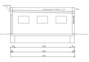

    Kannst du mal eine Skizze einfügen wie du das meinst?
