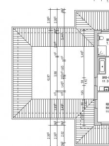

    ich brauche von euch eine Empfehlung für mein Garagendach.
    ICh habe unten ein Bild eingefügt, wie mein Dach auf der Garage ausgeführt wird.
    Das Dach erhält eine "Dachschürze". unter diesem Dach wollte ich Glaswolle verlegen. Außerhalb des Daches ist ein Flachdach mit Gefälle pflicht. Ich nenne diesen Bereich zum besseren Verständniss "Smimmingpool". Es wird aber kein Swimmingpool und dieser Bereich ist auch nicht begehbar. Diese Begriff soll nur zu meinem verständnis dienen :)
    Leider werde ich zuerst das Haus verklinkern und anschließend werde ich den Dachstuhl stellen.
    Daher habe ich mir gedacht, dass ich nach dem Klinkern das Dach erst abschweiße und die Schweißbahn über den Kliner rausschauen lasse, damit das Wasser erst einmal nicht ziwhschen Hauswand und Klinekr fließen kann (Wegen KD Platten Dämmung in diesem Bereich).
    Nach dem die Schweißbahn drauf ist, stehen mir nun zwei Möglichkeiten. Entweder Gefälleestrich und dann mit 240mm dämmen, oder Gefälledämmung 240mm
    Da ich den Estrich selber ausführen würde und die Gefälledämmplatten selber verlegen würde, ist für mich interessant,welcher dieser Varianten günstiger (€) ist. Der Swimmingpool ist etwa 45m² groß.

    Sofern die Betondecke thermisch getrennt ist und somit nicht ins innere einbindet und damit eine potenzielle Wärmebrücke darstellt würde ich mir die Dämmung komplett schenken. Dein Aufbau Flachdach/Klinker ist schon mal verkehrt, wenn hier keine Z-Folien entsprechend verbaut wurden und das oberhalb des zu erstellenden Wandanschlusses.
    Ich habe die Befürchtung dass die Fähigkeiten hier nicht unerheblich überschritten werden, die man sich so zutraut.

    Klinker zu Innenmauerwerk. Dort gehört eine Z Folie hin oberhalb des zu errichtenden Wandanschlusses vom Flachdach. Ansonsten läuft ja die Brühe die durch den Klinker geht hinter die Abdichtung. Das würde keinen Sinn ergeben, dann kannst dir den Wandanschluss auch schenken. Ist aber vermutlich in den aller meißten Fällen verkehrt und gerade beim nachträglichen Anbau. Welcher Kunde bezahlt es schon, wenn der Klinker in dem Bereich Stückweise aufgenommen wird? Niemand, also wirds weggelassen und auf Glück gehofft.

    bei dem anschlussdetail kann man so viel verkehrt machen, wärmebrücke, hinterläufigkeit etc.
