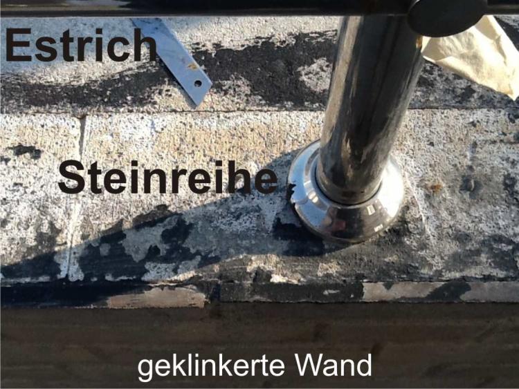

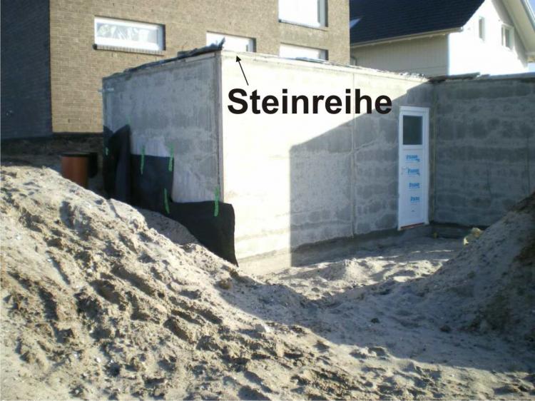

    Hallo, wir haben auf einer Stahlbetongarage, deren Dach als Terrasse dient, einen Gefälleestrich erstellen lassen. Nun sollte ein Steinteppich aufgeklebt werden. Dabei fiel auf, dass der Estrich gar nicht bis zur Kante geht, sondern eine Umrandung mit einer Steinreihe erstellt wurde. Dadurch entsteht eine Fuge, an der der Steinteppich reißt und und durch die Wasser eindringt, so dass die an an der Wand aufgebrachten Klinker abplatzen und sich die Steinreihe bei Frost löst. Ist das Erstellen des Estrichs korrekt oder wurde er vor 6 Monaten fehlerhaft erstellt? Ich hänge zwei Fotos an.
    Vielen Dank für eine Antwort und Einschätzung.

    Gefälleestrich war zur Wasserableitung schon mal in Ordnung. Damit der Estrich nicht vor der Garage landet, wurden offenbar Steine am Deckenrand vermauert und der Gefällestrich bis an die Steine herangeführt. Hierbei wird eine unvermeidbare Fuge zwischen der Steinumrandung und dem Gefälleestrich entstanden sein. Über der Fuge ist dann natürlich auch der Steinteppich gerissen.
    Unabhängig hiervon ist aber der Steinteppich nicht wasserdicht. Er hat wasserführende Mörtelfugen. Insofern hätten der Steinkranz und der Gefälleestrich mit einer Verbundabdichtung abgedichtet werden müssen. Hätte aber auch nicht dauerhaft funktioniert, well das Geländer auf dem Steinkranz befestigt ist. Das ist auch mit einer Verbundabdichtung kaum dauerhaft dicht zu bekommen. Geländerbefestigung hätte besser auf den Wänden ( schwanenhalsförmig ) befestigt werden sollen. Außerdem hätte der Steinteppich wegen der Übergangs Estrich/Steine wohl auf einer Trennlage verlegt werden müssen.

    Die Stahlbetondecke war mit zweifach abgeschweißt. Darauf wurde der Gefälleestrich aufgebracht. Die Umrandung ist ca. 6 cm hoch und aus Kalksandstein. Diese lösen sich schon an einzelnen Stellen. Der Steinteppichleger hat Bedenken, dass am Übergang ein Riss entsteht. Die Wasserführende Ebene sollte nach meiner Einschätzung oben auf dem Belag sein, damit sich kein Frost unter den Estrich setzt und das Wasser ablaufen kann. Mein Problem ist, dass nicht nur der Steinteppich reissen kann sondern auch Wasser unter diese Steinreihe gelangen kann und beimFrost alles abfällt. Ist diese Steinreihe ein übliches Vorgehen oder kann ich mich an die Estrichfirma wenden, da Folgeschäden zu erwarten sind.

    In der Rechnung, bzw. im Auftrag stand leider nichts davon. Ich hatte gar nicht daran gedacht, dass er den Estrich evtl. gar nicht bis zur Kante aufbringt und zu diesem Zeitpunkt auch nicht, dass die Steinteppichfirma mit einer Fuge ein Problem haben könnte.
    Geplant war eine Entwässerung über den Gefälleestrich bis zur Terrassenkante. Dort sollte ein Abschlussblech auf der Kante aufgebracht werden. Über diese Blech sollte das Wasser dann über die Kante in eine Regenrinne fließen. Nun wird das Wasser vermutlich von der gesamten Terrasse (57qm) bis kurz vor die Kante fließen und dann auch in diese Fuge zwischen dem äußeren Steinkranz und dem Estrich laufen. Mal sehen, wann der Frost alles absprengt. Schon jetzt und ohne Frost lösen sich einzelne dieser Kantensteine. Das Problem ist, dass die Steinteppichfirma heute den Steinteppich aufbringt und nichts mehr zu korrigieren ist. Die Estrichfirma hat auf meine Anfrage bisher nicht reagiert.
    Meine ursprüngliche Idee war, am Ende des Estrichs eine Ablaufrinne einzubringen. Das hatte ich mal als Skizze gezeichnet und der Estrichfirma geschickt. Dort sagte man mir aber, dass dies nicht möglich sei. Wenn ich mir aber die nun die äußere Steinreihe ansehe, hätte man dort auch genau so die Rinne anbringen können. Aber offenbar war dies nicht möglich. Daher habe ich dann zugestimmt, dass der Estrich bis zur Kante gelegt wird und ich dann zusätzlich von außen eine Regenrinne anbringen muss. Meine ursprüngliche Skizze hänge ich mal an.
