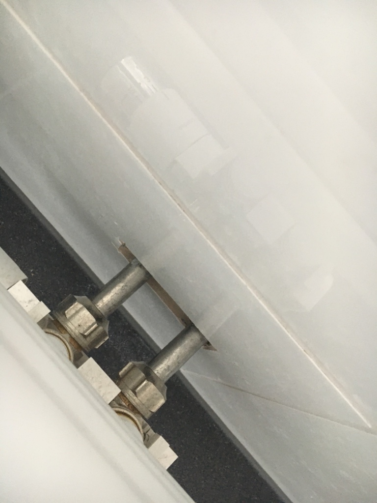

    Hallo allerseits,
    hier seht Ihr ein Foto von meinem Badezimmerheizkörper, besser gesagt die Rohrein- und ausgänge. Hinter den Fliesen ist eine Trocvkenbauwand installiert; der Hohlraum zwsichen den Wänden im Badezimmer und Küche ist mit Glas- oder Mineralwolle befüllt. Die Heizrohre sind neu und ummantelt. img_0638.jpg
    Man sihet auf dem Foto dass da eine recht große Öffnung um die Rohre gemacht worden sind. Wenn ich da mein Finger reinstecke, komme ich bis zur Glas- oder Mineralwolle durch. Nun duschen wir da täglich und da das Bad auch relativ klein ist entsteht jede Menge Dampf.
    Besteht nicht die Gefahr, dass da Feuchtigkeit durch durchdringenden Dampf entsteht und somit der Nährboden für Schimmelbildung hinter der Trockenbauand gelegt wird ?
    Danke und Gruß

    Es handelt sich ja offenbar um eine Innenwand zwischen zwei beheizten Räumen, da ist das Risiko zu vernachläsigen.

    Ja sicher, wer baut denn so etwas?
    Bei einer Innenwand gäbe es zumindest keine Kondensationsgefahr-
    jedoch sollten Öffnungen immer verschlossen werden- abhängig von den Anforderungen, Feuchte-, Schallschutz etc.
    Ihr solltet zumindest eine passende Rosette mit 2 Löchern darüber setzen und abdichten.
    Darunter möglichst die Gipskartonplatte ergänzen- darüber Fugenmaterial oder ggf kleines Fliesenstück kleben.
    Auch wenn ich Schaum generell vermeide:
    wenn ihr Arbeit sparen wollt ausschäumen und nach dem Abschneiden darüber abdichten und flache fertige Rosette montieren oder diese aus weißem Kunststoff ggf selber herstellen:
    passende Löcher bohren und hinterher quer mittig durch die Löcher sägen und mit Silikon ansetzen.
