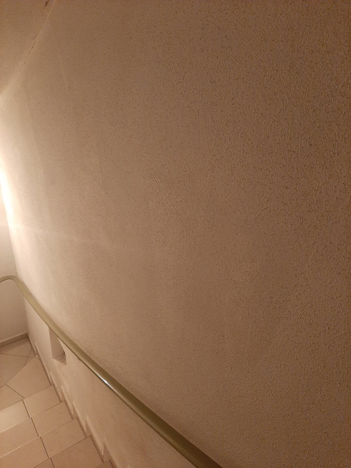

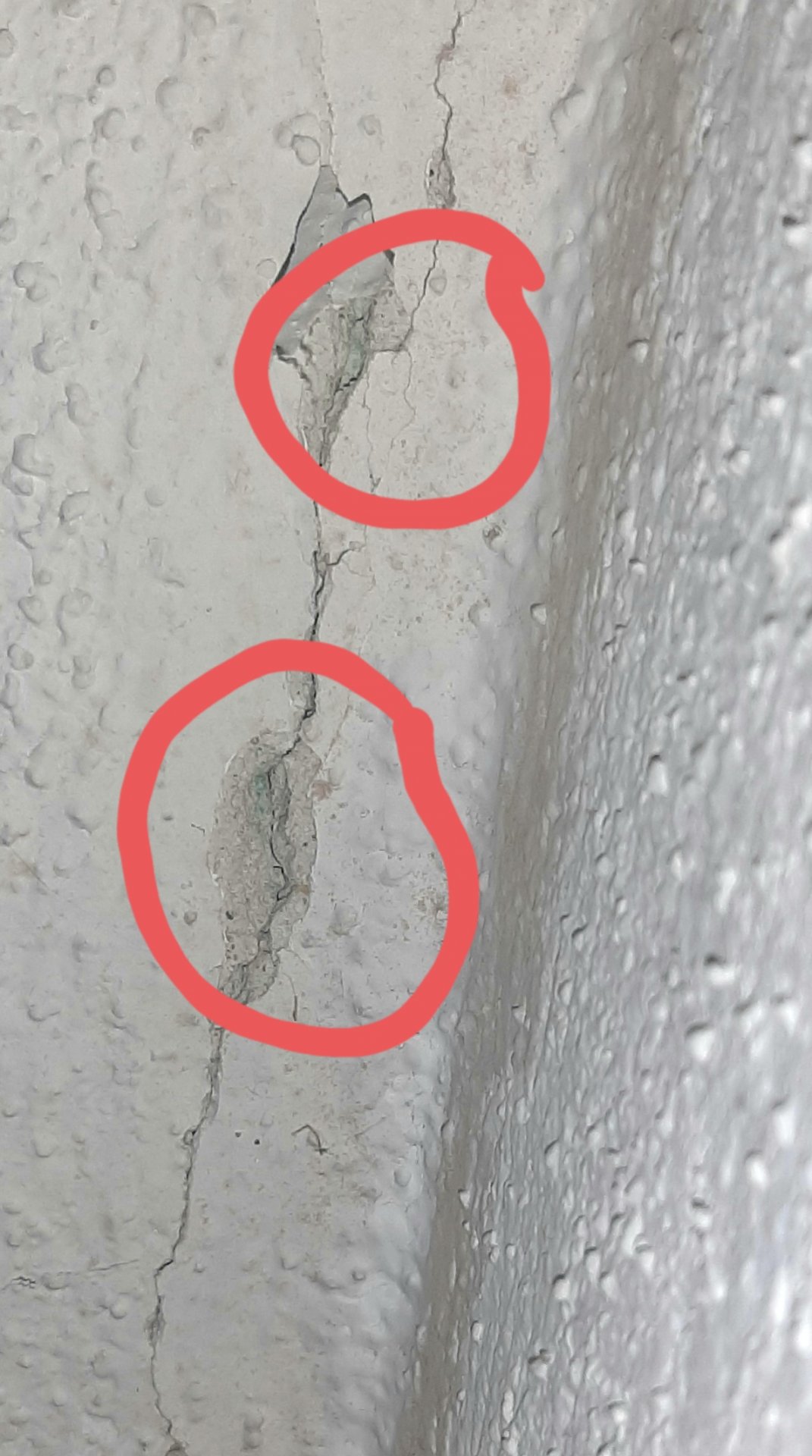

    Zuerst einmal: Ich bin totaler Laie auf dem Gebiet.
    Ich bin Mieter in einem Haus, BJ in den 70er. Beim Zugang zu meinem Keller bröckelt der Putz von der Decke. Die Decke ist nicht massiv sondern "hohl" da ein Treppenaufgang darüber ist.
    Zwei Fragen dazu: ( siehe Bilder)
    Handelt es sich bei dem Putz um die sogenannte "Popcorn-Decke" also Spritz-Asbest? Die Außenwände sehen genauso aus das wäre aber untypisch oder? Ist wohl eher eine Art Struktur-Putz?
    Was ist das grüne auf dem Bild?(rot markiert). Kann es sich dabei um grünen Asbest handeln?

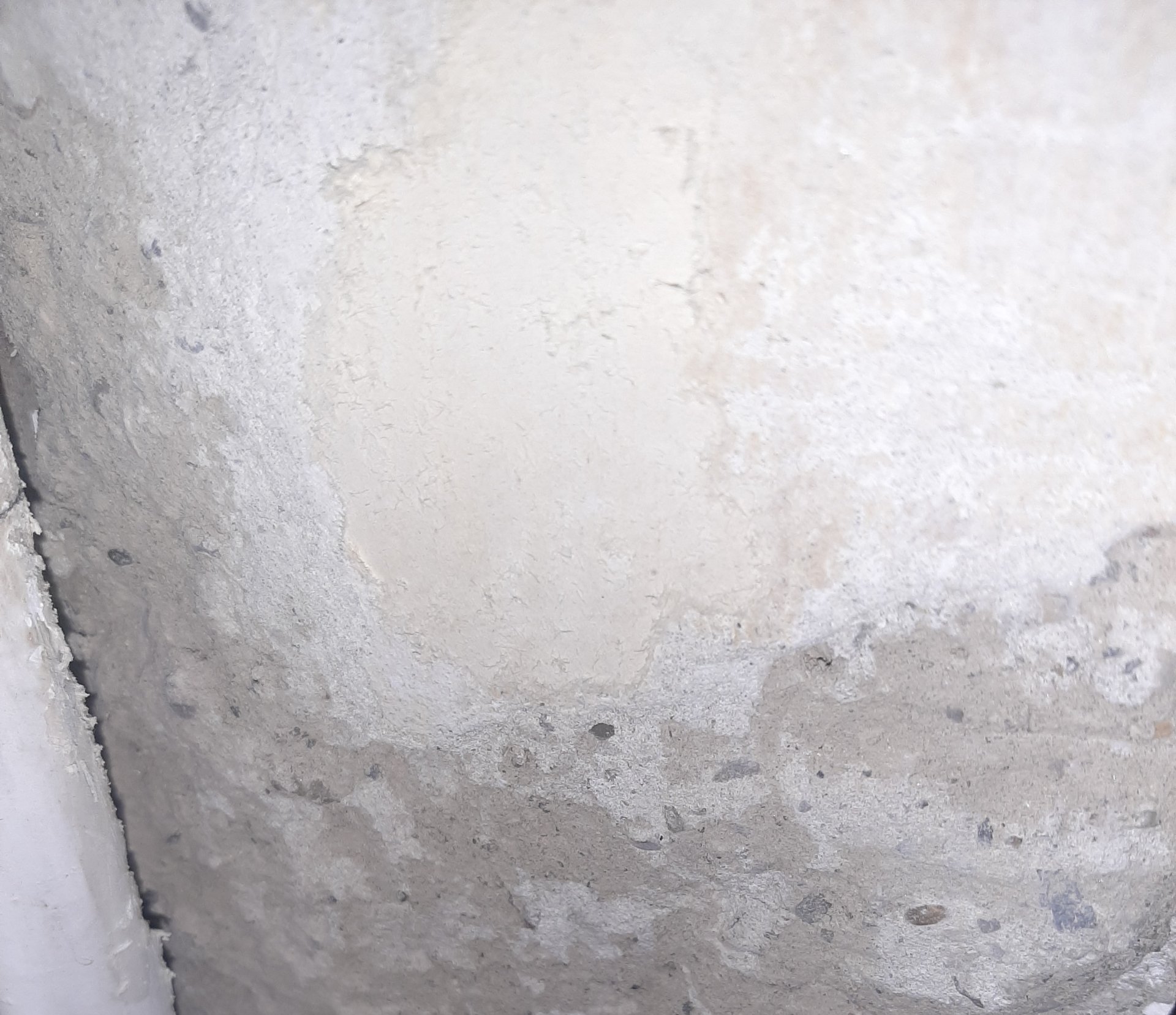

    Desweiteren hat sich die Tapete im Erdgeschoss abgelöst, welches ich demnächst flicken werde. (Letztes Bild) 20210713_214007.jpg 20210713_214226.jpg 20210714_000554.jpg Ich weiss, nur eine Laborprobe kann Asbest sicher ausschließen aber sieht man auf dem Bild schon mal irgendwelche Anzeichen dafür?

    na dann, ab ins Labor

    Damit habe ich mich auch beschäftigt, da das Thema bei uns auch aufkam.
    Ich habe ein Dokument der Stadt Aachen gefunden, das ist hier einsehbar: Stadt Aachen. Asbesthaltige Putze - PDF Kostenfreier Download
    Dort ist klar geschrieben, dass es bei Asbesthaltigen Puten auch bei starker mechanischer Beanspruchung (Bohren etc) nicht zu einer Gefährdung kommt. Solange du den Putz nicht abschleifst oder abfräst, dürfte es hier keine Gefahr geben.
