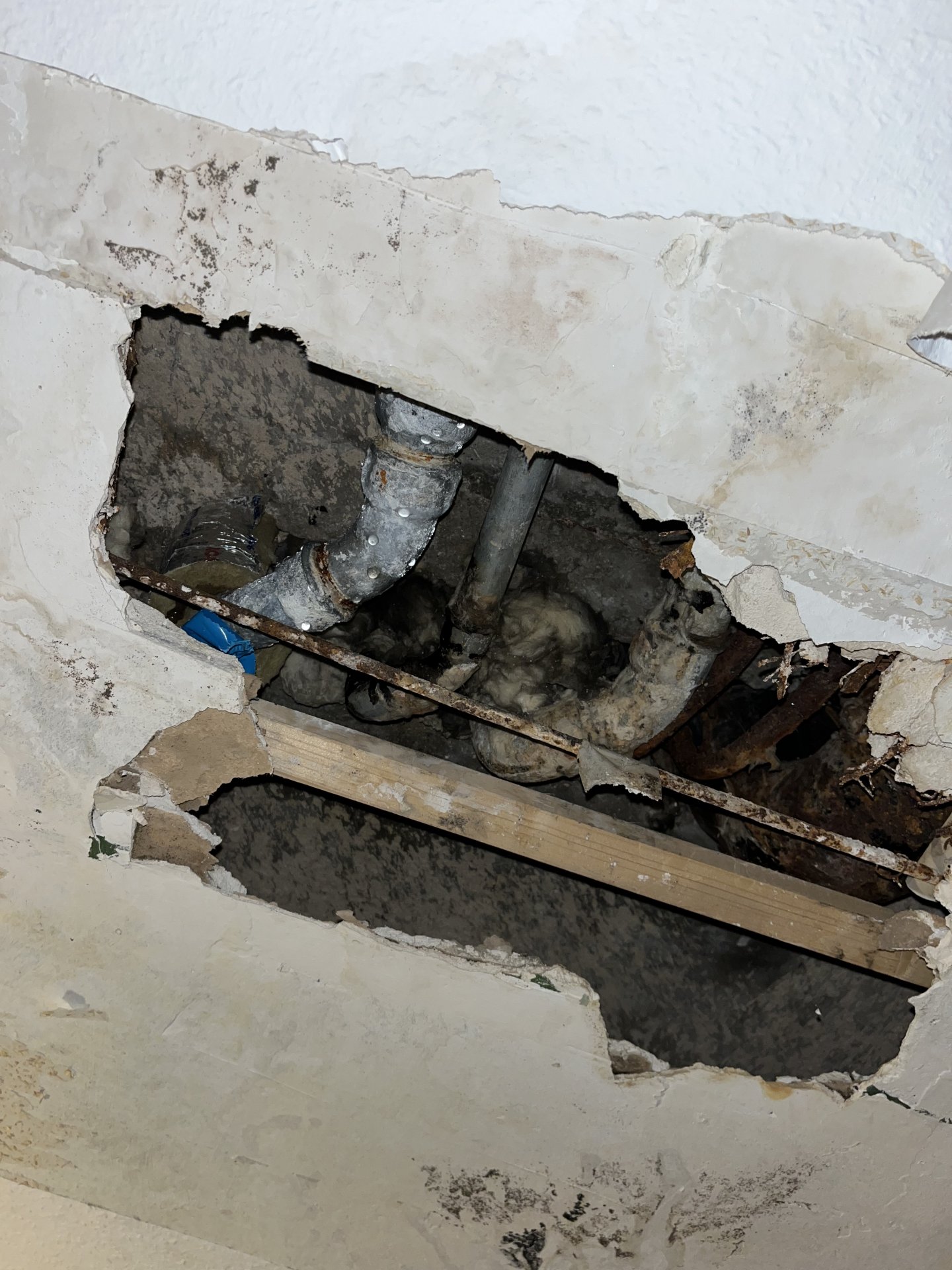

    FE0220CC-304F-4938-9C84-CF4F74667B47.jpeg Hallo zusammen,
    Ich habe auf Grund von Sanierungsarbeiten nach einem Wasserschaden aktuell ein Loch in der Decke zu den entsprechenden Wasserorhren. Um diese Rohre befindet sich eine Isolier/Dämmwolle wie auf dem Foto zu sehen. Muss ich mir dabei irgendwelche gesundheitliche Gedanke bzgl. Asbest oder ähnlichem machen? Da ich auch in dem Zimmer schlafe ist es für mich von besonderer Wichtigkeit.
    Vielen Dank im Voraus!

    Soll das Loch so bleiben?
    Die Dämmwolle ist wie alt? Die KMF sollte auf jeden Fall nicht angefasst werden. Da dort Potential besteht, dass es noch KMF ist welche lungengängige Fasern emittieren kann. Aus dem Grund ist das Alter wichtig… solange da nicht dran rumgefingert wird ist die Gefahr gering. Trotzdem sollte man wenn da arbeiten durchgeführt werden nicht umbedingt im Zimmer sein ohne entsprechende PSA. Was spricht dagegen den Raum in der Zeit nicht zu nutzen? Die Handwerker werden es auch danken wenn dort nicht überall persönliche Gegenstände rumstehen

    Danke für deine Antwort! Nein das Loch soll nicht so bleiben, aber der ganze Rohrstrang soll in 1-2 Monaten erneuert werden und so lohnt es sich laut Vermieter wohl nicht das Loch nochmal zu zu machen.
    Wie alt die Wolle ist kann ich leider nicht genau sagen…
    Während der Arbeiten werde ich dann nicht im Zimmer sein

    Kleb ein Stück Folie drüber und schlaf gut...

    wenn du für dich sicher gehen möchtest kannst und das Loch nicht dazu dient die Feuchtigkeit abdampfen zu lassen mit einer Folie abkleben, dann bist du auch gegen Verwirbelungen durch Luftzirkulation durch Heizung etc. sicherer.
    Wahrscheinlich ist die KMF so alt wie das Haus. Darüber lässt sich ggf. das dann ableiten.

    Ich kann leider nicht genau sagen wie alt das Haus ist, es müsste aber so ca. in den 70ern gebaut worden sein.
    Ich denke das mit der Folie ist eine gute Idee, ich hoffe mal, dass da so noch nicht so viel passiert ist
