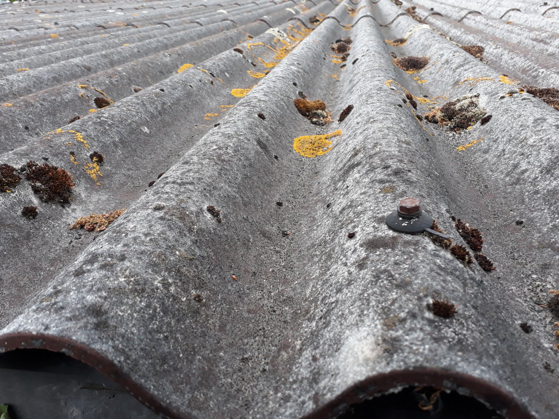

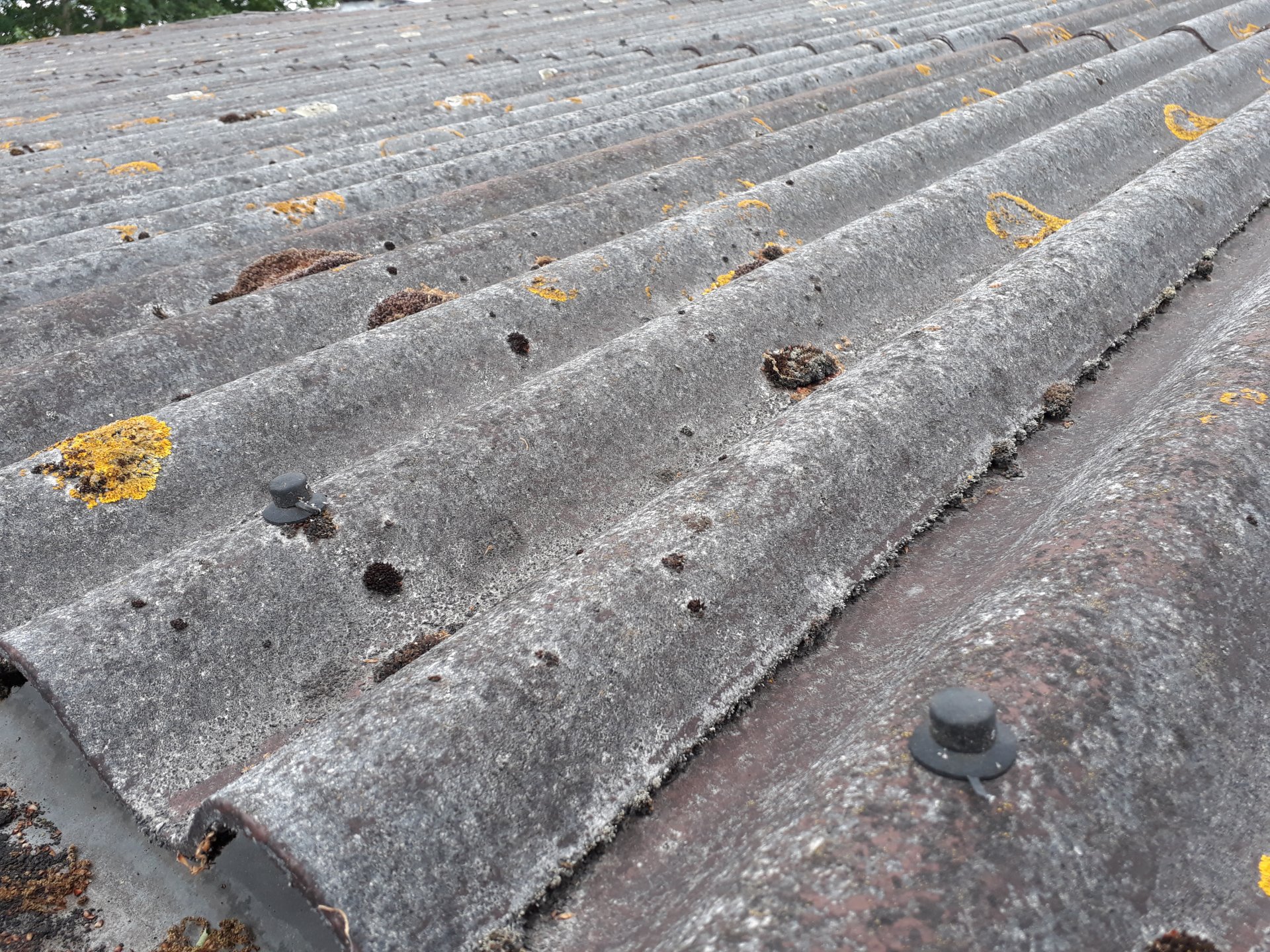

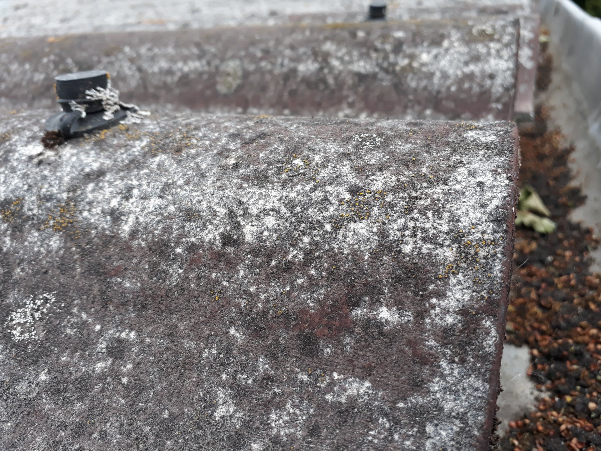

    Das Dach eines Stallgebäudes, welches an unser Wohnhaus angrenzt ist mit Wellasbest / Faserzementplatten aus den Jahre 1986 gedeckt. Besteht durch die Verwitterung der Platten ein Gesundheitsrisiko wegen möglicher Faserfreisetzung? Das Dach ist relativ groß, ca 600m2. Anbei mal Fotos von einigen Platten.
    Bin da wirklich sehr verunsichert.

    Also wenn man auf Nummer sicher gehen will saniert man die ganze Geschichte was?
  8. BaUT
    9.495
    5.977
    Ja.
    Aber wollen Sie dem Nachbarn ein neues Stalldach mit asbestfreien Faserzement-Wellplatten bezahlen? Er wird es sicher nicht tun.

    Eben drum die Frage. Das Dach ist sonst noch dicht. Vereinzelte Platten tauschen wäre auch eine Option. Aber wenn aufgrund der Verwitterung wirklich langfristig ein Gesundheitsrisiko für meinejunge Familie besteht, hilft nur Komplettsanierung oder Komplettabriss ( Stall wird momentan wirtschaftlich eh nicht genutzt ).
  13. BaUT
    9.495
    5.977
    Also ist der Stall auch deiner?
    Dann mach halt 3 Abklatschproben von der verwitterten Oberfläche und schick sie ins Labor und wenn da Asbestfasern feststellbar sind, dann weißt du dass die Abwitterung Asbest in deinen Garten spült und eine gewisse Gefahr im unmittelbaren Außenbereich deines Hauses besteht. Alles andere ist doch hier nur Gequatsche was dich auch nicht weiter bringt. Eine genauere Risikobeurteilung über dem Sondermüll auf deinem Hof können wir hier leider nicht bieten.

    Jo, Stall ist auch meiner.
  17. BaUT
    9.495
    5.977
    Jo haben wir vor einigen Jahrzehnten mit unseren 250 m² Wellasbestdach auch gemacht: Bitumenkaltanstrich drauf - fertig! Hat bis letztes Jahr gehalten. Nun ist es verkauft und wurde grad abgerissen.
