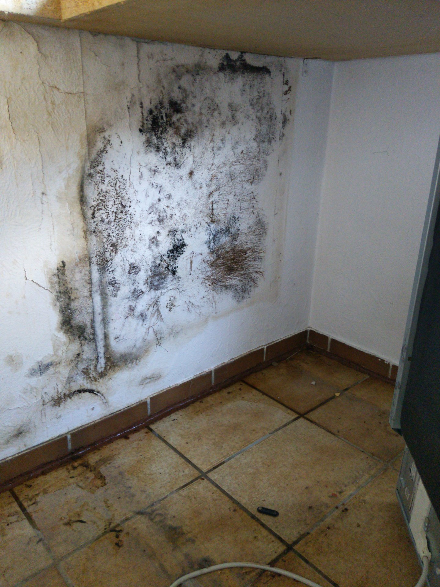

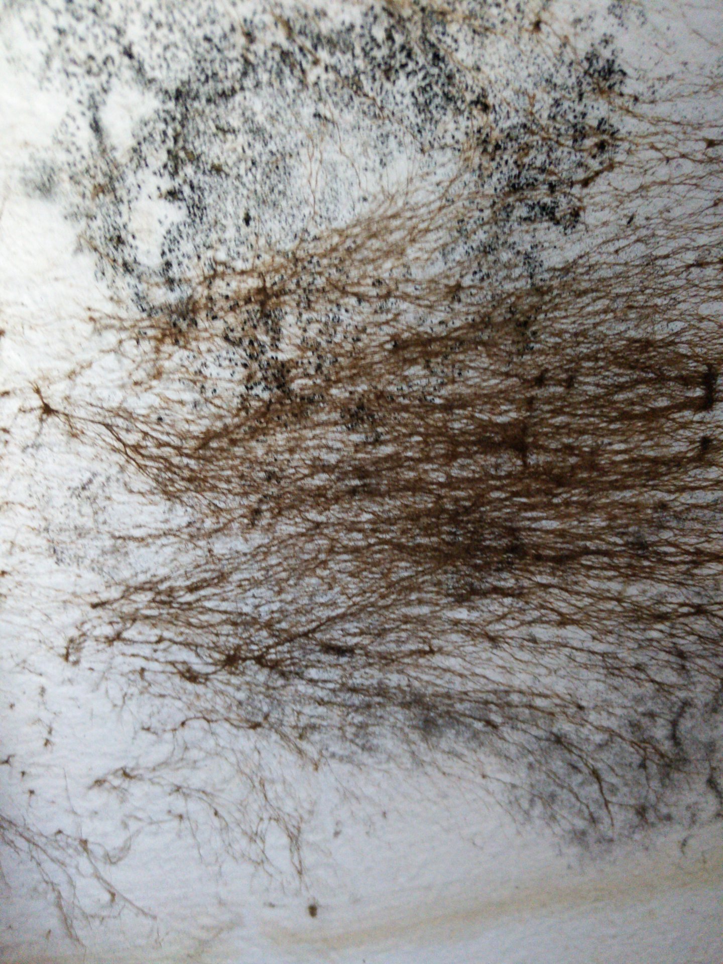

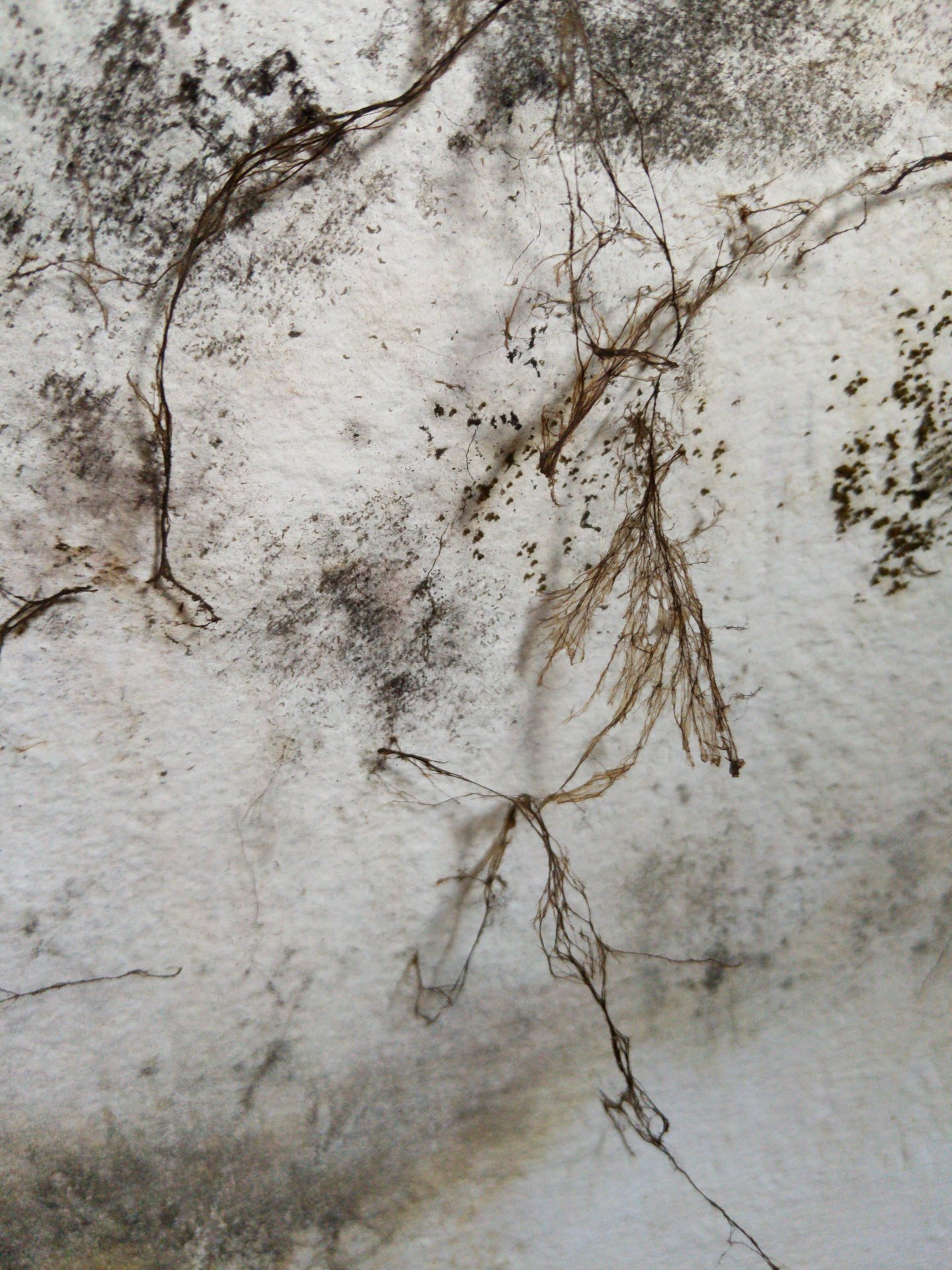

    Nach dem Ausbau einer Einbauküche habe ich hinter der Geschirrspülmaschine das hier vorgefunden:
    Die Versicherung sagt, dass die Gutachter zur Zeit mit Hochwasserschäden beschäftigt sind. So etwas habe ich noch nie gesehen. Es fühlt sich trocken an. Das sieht ja aus wie Wurzelwerk. Was könnte das sein? Es ist eine Ziegelmauerwand. Auf der Rückseite ist das Waschbecken im Badezimmer.

    Nennt sich Schimmel bzw. Haussschwamm....

    Schimmel oder Hausschwamm - ist das nicht ein Unterschied?

    Ein gewaltiger sogar !!

    Das passiert bei zu viel dauerhafter Feuchtigkeit. Hatten wir selbst im Keller, da das Haus lange Zeit nicht bewohnt war. Seitdem der Keller dezent beheizt wird und jetzt trocken ist, ist das Problem zumindest nicht mehr sichtbar.

    Ja, sieht mir auch nach klassischem Schimmel aus.
    Die Wand gehört fachgerecht gesäubert. Dann auch natürlich prüfen, ob die Wand grundsätzlich trocken ist oder durch die Rohre vom Bad feucht wird.

    Oh welches Gerät stand denn da vor der kalten, schlecht gedämmten und raumseitig nicht belüfteten Außenwand?

    Na die Geschirrspülmaschine :) Bester heisser Wasserdampfgenerator

    Perfekte Bedingungen für eine Pilzzucht !

    Baujahr des Hauses? Abfluss (Traps) komplett eingeputzt in der Wand, wie das in den Nachkriegsbauten wegen Hässlichkeit der Rohre gern mal gemacht wurde?
    Der rechteckigen Form der Verfleckung und des Pilzbewuchses nach lässt schon einiges Auf einen Geschirrspüler o.ä. als Ursache des Wasserdampfes (Feuchtestau) schließen.

    Ich sach mal so :
    Der Schimmel schimmelt halt so ganz ruhig vor sich hin und tut was Schimel halt so macht .......
    Echter Hausschwamm macht auch so ruhig vor sich hin und tut auch machen, nämlich deine Burg zerstören .....
