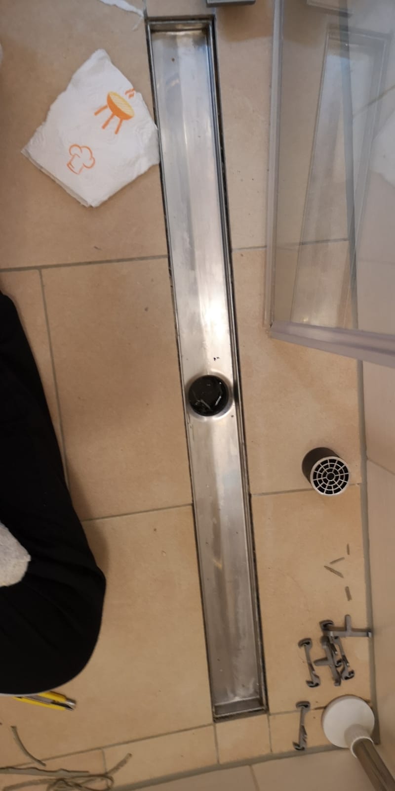

    Guten Abend,
    ich wollte heute bei unserer Ebenerdigen gefliesten Dusche das Silikon um den Abflussbereich erneuern, dabei musste ich feststellen, dass das Silikon sich bereits stark gelöst hatte und vermutlich dadurch dort Wasser durchgelaufen war und darunter zwischen Fliese und dem Ablauf stand.
    Ich lese hier immer wieder das die Silikonfuge sowieso nicht zum Abdichten da ist, also kann ich davon ausgehen das hier ein eindringen von Wasser normal ist bzw nicht weiter schlimm?
    Wird der Estrich dadurch beschädigt ?
    Muss ich vor dem erstellen der neuen Silikonfuge alles austrocknen lassen, falls dies so überhaupt möglich ist, da ja nur ein schmaler Spalt zum trocken da ist...
    Ich bin wirklich etwas ratlos.
    Anbei noch ein Bild
    Lg Serial

    Beton und Zementestrich selbst juckt das Wasser recht wenig.
    Die Frage ist eher wo es noch überall hin (und darunter) gelaufen ist.

    Wenn die Rinne korrekt an die Abdichtung angeschlossen ist, ist das überhaupt kein Problem.
    Einmal durchtrocknen lassen und neues Silikon drauf.

    Leider weiß ich nicht wie die Dusche ausgeführt wurde da wir das Haus erst vor 2 Jahren erworben haben, gebaut wurde vor 5 Jahren. Allerdings kann ich an der Rinne erkennen das dort eine schwarze Maße(evtl dicke Folie) befestigt ist. Auf welche Feuchtigkeit sollte der Estrich gesunken sein damit ich es wieder schließen kann? Trocknet es danach über die Fugen in den Fliesen noch weiter aus ?

    Genau die eigentlich Abdichtung sehen Sie nicht mehr, je nach verwendeter Rinne sind dort entweder schon 'Anschluß Lappen' daran oder es wurde auf den Flansch der Rinne gedichtet, kaufen Sie ein gutes Silikon nicht so etwas in der Billigecke eher von K.... S
    Da ist nichts in den Estrich gedrungen max zwischen Ceramic und der Abdichtung ergo im Fliesenkleber im 'Mörtelbett', andernfalls ist es nicht fachgerecht ausgeführt oder @Case hats gemacht. :winken
    Also Silikon drauf und gut ist.

    Gutes Silikon habe ich schon da von P.. Also kann ich das in wenigen Tagen wieder schließen oder warten bis es ganz durchgetrocknet ist ?

    Ja das können Sie 'silikonieren'.
