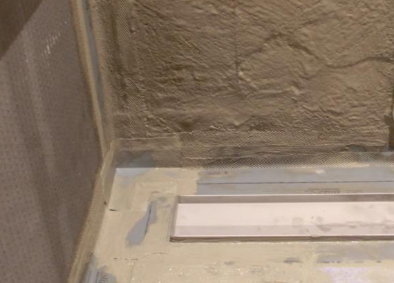

    So, ich versuch mal die offenen Punkte so weit wie möglich zu beantworten:
    Die Wände in der Dusche wurden mit eine Flüssigabdichtung behandelt inkl. Bändern in der Ecke. Hersteller war "Waalkes" Chemie, vergleichbar mit L*piep*gum.
    Die Bodenfliesen vor der Dusche wurden nicht entfernt. sondern das Duschboard in das Loch der alten Duschwanne gesetzt und die Abdichtung bis an die bestehenden Fliesen geführt. Das mit dem Lückenlosen abdichten versteh ich aus, das hätte aber zur Konsequenz, dass der gesamte Boden im Bad raus müsste da ich ansonsten immer irgendwo einen Ansatz hätte. Gleiches gilt für die Wandfliesen zumindest bis irgendwo an einer Ecke ausserhabl der Dusche ein sauberer Abschluss gefunden werden kann.
    Duschboard war Empfehlung von Sanitärinstallateur und Fliesenleger, der Wandabschluss sei damit einfacher auszuführen. Mir war es egal, ich hätte auch wieder mit einer Duschtasse leben können.
    Die Rinne wurde lt. Herstelleranforderung in das Duschboard eingebaut. Die Ausführenden haben extra nochmal in der Einbauanleitung des Herstellers nachgeschaut (ob das mein Vertrauen stärkt, bin ich mir nicht so sicher). @rolf aib, was meinst du mit Klebeflansch?
    Leider hat die SD Karte mit den Bildern gelitten, sodass recht wenig Fotos zu retten waren. Hier eins mit Duschboard und erster Lage Abdichtung. Es ist dann noch eine zweite Schicht erfolgt.

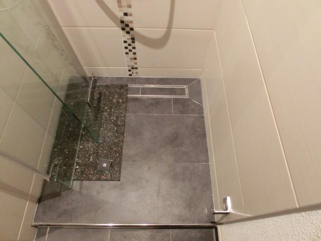

    und hier eins der fertigen Dusche:

    Hast schon einen " richtigen " Vertrag und zwar einen nach BGB. Das ist also kein Problem.
    Kannst nur Du selbst entscheiden: Beten, dass es gut geht oder Nachbesserung = hier Neuerstellung mit Duschtasse durchsetzen.
    Teilabdichtung der Duschwände war nicht in Ordnung. Dusche ist nach vorne offen ...., wenn man mal von der Glastür und den sog. Dichtungslippen zum Boden und zu den Wänden ( links und rechts ) absieht. Die Aufkantung des rechteckigen Duschablaufs bei nicht wasserdichten Fugen der Bodenfliesen ist bei der Podest-Lösung auch nicht der Hit. Angeblich ( ?? ) solls kein Problem sein, wenn die Bodenfliesen ohne irgendwelche Hohlräume verlegt worden sind.
    Die Mangelbeseitigung wirst Du nur mit einem versierten Anwalt und einem fähigen Privatgutachter " im Paket " durchgesetzt bekommen. Dafür müßte erst einmal viel Geld vorgestreckt werden, womit wir wahrscheinlich wieder beim Beten wären. Wird über mehrere Jahre gut gehen. Die zu erwartende Durchfeuchtung " schaukelt " sich halt erst allmählich auf. Den vertraglich geschuldeten Anspruch der Dauerhaftigkeit hat die Ausführung nicht.
