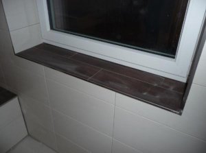

    Hi,
    gibt es einen Grund warum nach vielen Bau- und Leistungsbeschreibungen die Innenfensterbänke in den Räumen Bad und WC gefliest anstatt wie in den anderen Räumen aus Stein/Marmor hergestellt werden?
    Nur der Preis wird es wohl nicht sein.
    Lässt sich eine Stein Fensterbank nicht so gut abdichten?

    Habe gerade überlegt und eine geflieste Fensterbank im Bad hab ich ehrlich noch nie gesehen. (Außer vielleicht wenn das Fenster in der Dusche liegt).
    Vielleicht ist das was aus dem Norden? Kenne nur normale Steinbänke und das sollte ohne Probleme klappen.

    wenn man so ein Bad fliest, entscheidet der Bauherr wie er die Bänke haben möchte,
    hab schon oft Natursteinbänke eingesetzt, aber auch gefliest, so etwas .

    Bei unserem GU war auch als Standard "Fensterbänke mit Fliesen" in Bad und Gäste-WC. Wir haben uns aber einheitlich für Fensterbänke analog des gesamten Hauses entschieden.

    die Fensterbänke sind ja nicht dafür geeignet etwas abzustellen,
    aber alles persönliche Vorstellungen.

    Gut wenn es da keine nennenswerten Nachteile nach dem Motto "Mamor lässt sich schlechter gegen Wasser abdichten" gibt, dann reicht mir das.

    Marmor würde ich nun nicht gerade im Bad nehmen.
    Marmor löst sich in Essig auf und der ist oft in Reinigern enthalten.
