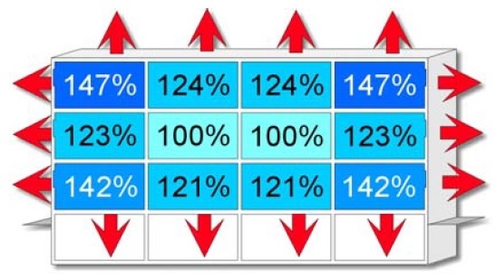

  13. BaUT
    9.511
    5.993
    Ja, die DG-Wohnungen haben im HK-Vergleich mit allen anderen Wohnungen eines Hauses bei gleicher Raumtemperatur meist die höchsten Verbräuche pro Quadratmeter. Das liegt aber nicht unbedingt nur an einer lausigen Dämmung der Dachflächen sondern an dem verhältnismäßig großen A/V-Verhältnis im vergleich zu einer Mittelwohnung.
    Um also die ursprüngliche Frage eindeutig und hoffentlich abschließend zu beantworten:
    Euer Wohnungskauf würde keine Sanierungspflichten nach GEG (Nachfolger der EnEV) auslösen.
    Weder ihr noch die WEG muss da energetisch was machen, bloß weil ihr eine von 8 Wohnungen kauft.
    Wenn ihr Angst vor zu hohen Heizkosten habt und ihr deshalb das Dach bzw. die Dachdämmung (von innen oder von außen???) erneuern wollt, so stellt dies (vermutlich) einen Eingriff in das Gemeinschaftseigentum dar und wäre damit zustimmungspflichtig (WEG-Beschluss erforderlich, auch wenn ihr das "nur" von innen machen wölltet). Und natürlich kommt dann von den anderen Eigentümern sofort die Frage, ob diese energetische Sanierung des Daches VON EUCH ALLEINE oder VON DER GESAMTEN WEG finanziert werden soll?!
