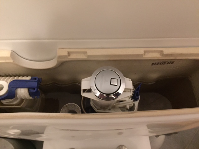

    Keramak Renova 1 Keramik.
    Der Mieter hat was zerlegt, kommt nicht klar und ruft mich.
    Ich baue wohl richtig zusammen.
    Wenn ich den Knopf ohne Deckel aufschraube, funktionieren beide Spülvorgänge (voll und spar).

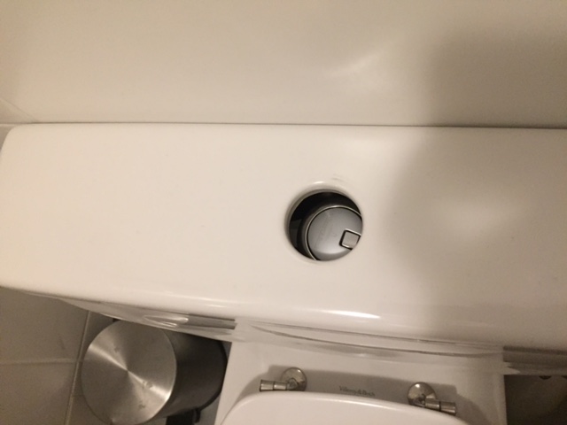

    Aber bei aufgelegtem Deckel "erreicht" der Knopf sein Gewinde nicht und kann deshalb nicht aufgeschraubt werden.
    Wo diese ca. 2 cm Abstand herkommen, bzw. wie sie reguliert werden können, ist mir schleierhaft.
    Ich hoffe, die Fotos illustrieren das Problem.
    Links ohne Deckel, alles funktioniert. Und rechts sieht man, dass der aufgeschraubte Knopf zu tief liegt, um von oben das Gewinde zu erreichen.
    Danke!

    fehlt da vielleicht noch was ?

    Such mal in der googel Bildersuche nach "Keramag Füllventil Spülkasten"...das erste Bild...vlt hilft es dir weiter.

    Ganz einfach:
    Den verch. Teil runter schrauben. Jetzt mit dem Deckel über den Spülkasten und mit Chirurgenfinger das weiße mit dem Gewinde durch das Loch führen und dort halten. mit der freien Hand Betätigung mit ein - Zwei umdrehungen draufschrauben. Nun den Deckel richtig plazieren und die Betätigung mit weiblichen Feigefühl Hand festziehen. Nun Sollte sowohl Deckel als auch Spülung perfekt Funtionieren. :bierchen:

    Danke. Das habe ich denke ich versucht. Der Abstand zwischen verchromtem Knopf (über dem Deckel) und dem Innengewinde, in das der Knopf greifen soll, ist aber merkwürdigerweise zu groß. Siehe Bild 2.
    Vielleicht lässt sich das Ablaufventil in sich nach oben verlängern (hochschrauben?) ? Um es verschieden hohen Kästen anzupassen?

    Danke. Habe ich auch gefunden. Das Bild half mir beim korrekten Zusammenbau des Stiftes unter dem Chromknopf. Der Abstand bleibt aber nach wie vor.
