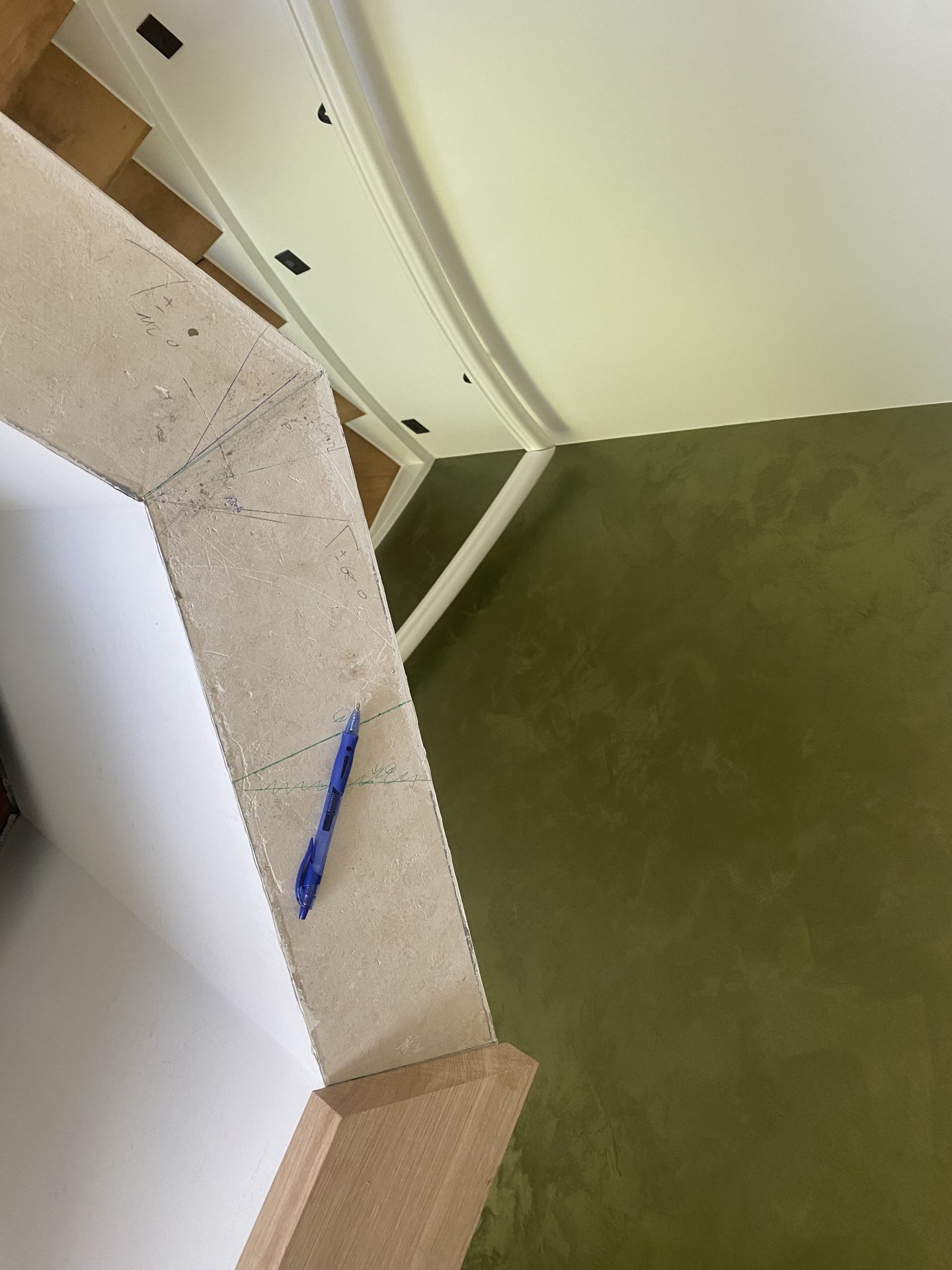

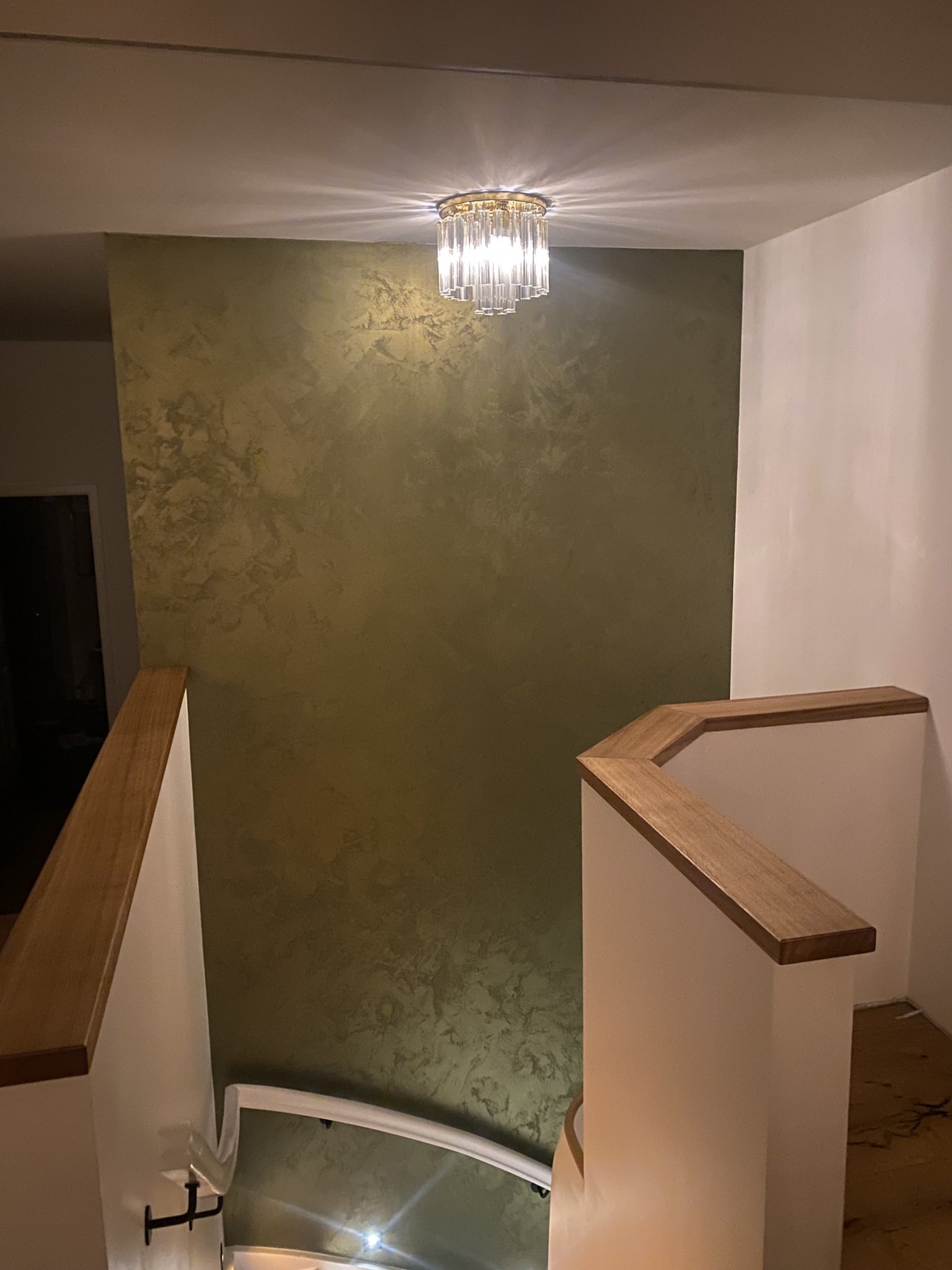

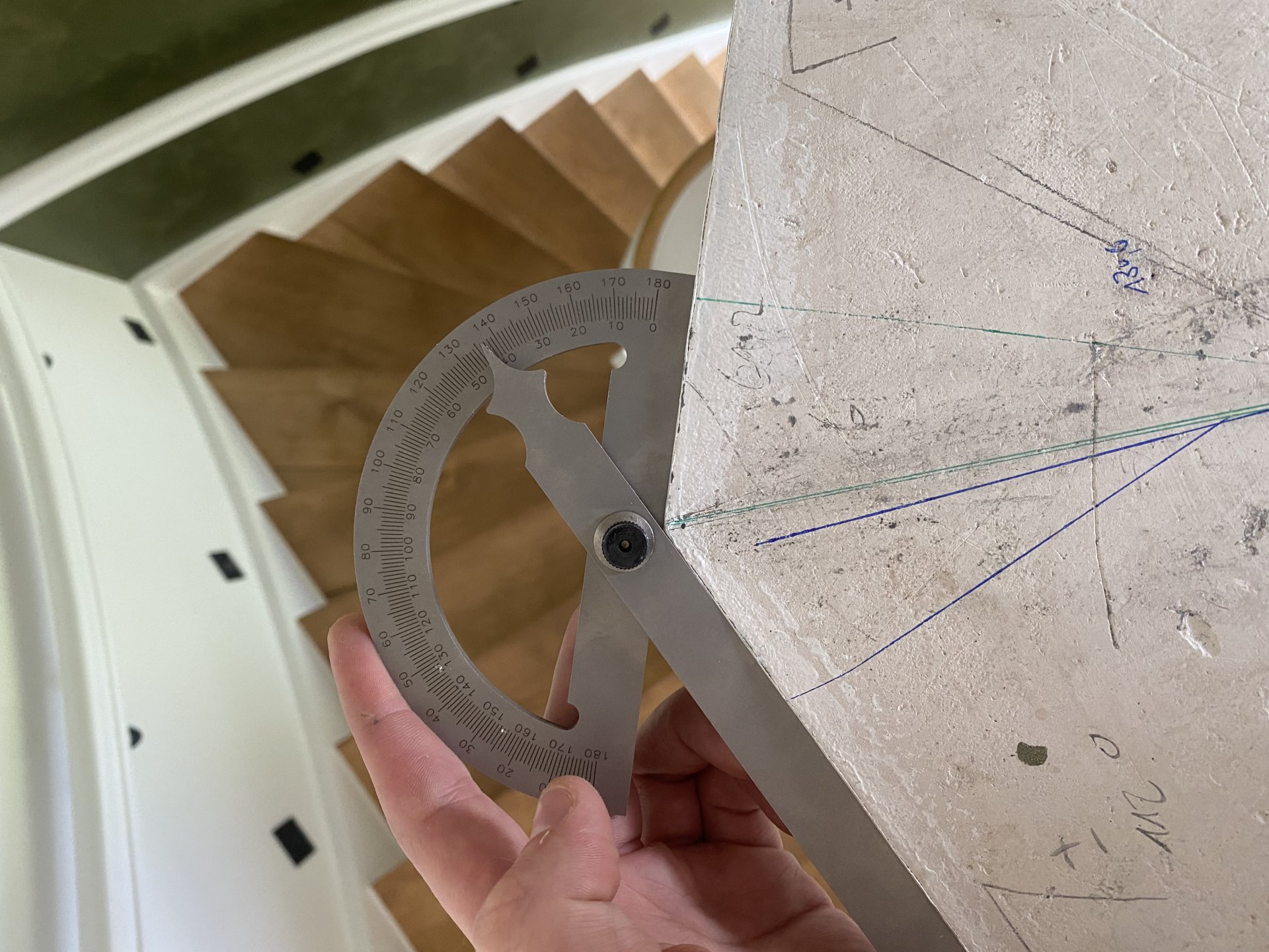

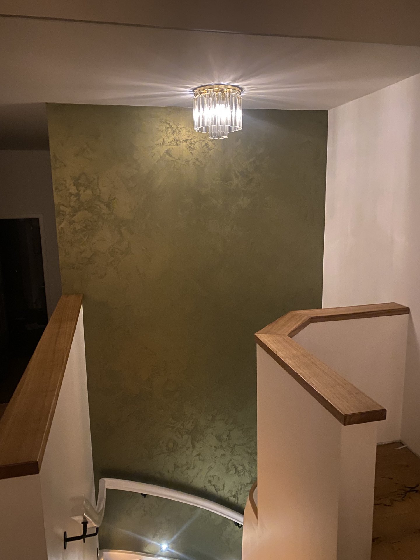

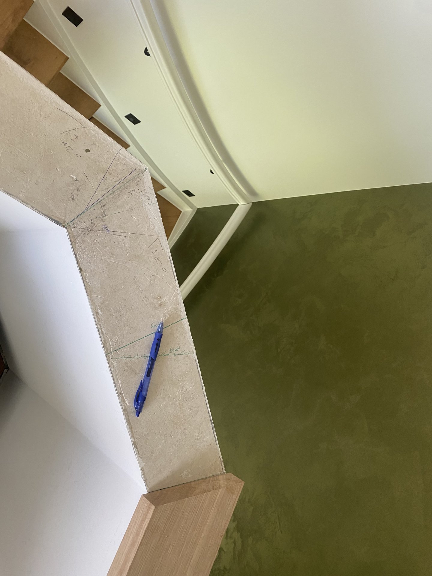

    ich stehe gerade aufm Schlauch. Ich möchte wie auf den Bildern zu sehen die Brüstung bei der Treppe mit Eichenbretter abdecken.

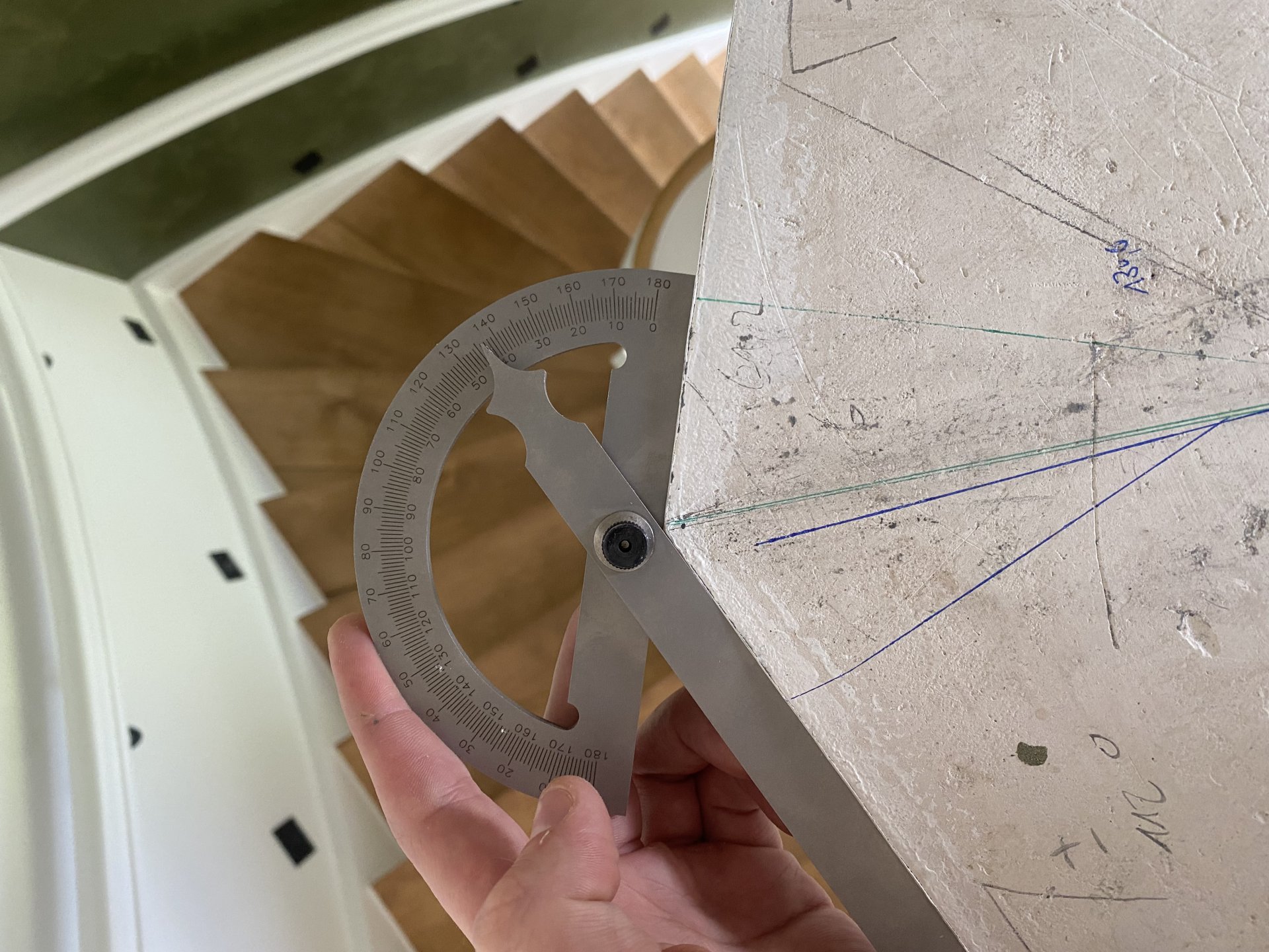

    Die Gehrung in der ersten Ecke passt wunderbar, allerdings komme ich bei dem kurzen Stück in der Mitte nicht weiter. Der Winkel außen beträgt 43,6 grad. Ich habe schon einiges versucht (mit Papier zurechtgeschnitten).
    Wenn ich beide Stücke Papier auf 43,6 grad durchschneide fehlt bei dem einen Stück etwas, also das andere Stück ist an der Ecke breiter.
    1x 43,6 und 1x 46,4 (=90) habe ich auch probiert, klappt auch nicht.
    wo liegt der Fehler ? Kann mir jemand den entscheidenden Hinweis geben?
    Die Mauer ist 14cm breit und die Bretter 16cm (etwas überstand an den Seiten)
    Ich säge mit der Festool Tauchsäge + Führungsschiene
    danke!!!

    Oder beide 21,8? Dann verschiebt sich die Ecke natürlich rein optisch sehr zu einer Seite

    137 Grad geteilt durch 2 ist gleich 68,5 Grad

    Dein Winkel ist nicht 43,6, sondern ca. 136°
    Davon die Hälfte wäre 68°= Abschnittswinkel
    Ein 90°-Schnitt wird auf der Kappsäge mit 0° eingestellt, also bei dir 90°- 68°= 22° Einstellwinkel

    Danke!! alles macht wieder Sinn

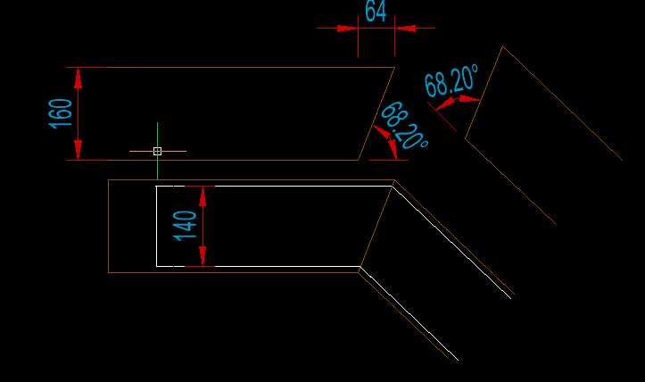

    alles gechillt.. kannst mit der HKS einfach 64mm auf einer Seite verrutschen, dann hast auch dein Winkel

    darf ich fragen wie das Programm heißt? Sieht sehr interessant aus

    schau einfach nach einem 2D CAD Programm für Privat, oder lade dir Free CAD runter oder sowas (3D)
    das was ich hier habe ist geschäftlich und heißt AutoCAD

    Etwas spätes Update, war aber erfolgreich. Danke nochmal! :)
