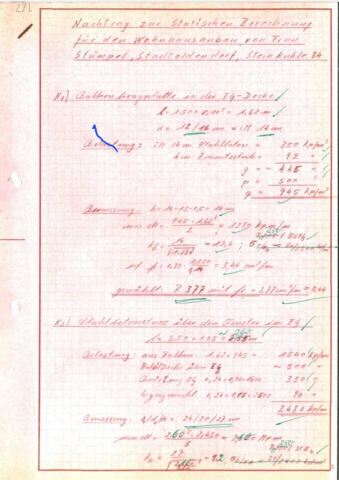

    Hallo Ihr Bauexperten,
    Ich habe folgendes Problem: der Balkon ab meinem EFH war etwas marode, deshalb habe ich den Belag abgetragen (Beschichtung, Fliesen, Estrich und alten Teer), das rostige Geländer abgerissen (dadurch war Feuchtigkeit hineingezogen), lose Teile abgstemmt, und dann kam ein Maurer und macht alles wieder schick einschließlich der Sanierung der Bewehrung. Anschließend hat der Dachdecker alles abgedichtet. Mein Metallbauer entwarf ein neues Geländer aus verzinktem Stahl. Also er nun mit einem Stück Prototyp kam, stellte er fest, das der Balkon nach vorne auf ca. 1500 mm 30 mm Gefälle hat. Er hat nun die Befürchtung, dass die Statik nicht mehr passt, wenn da nun ca. 180 kg Geländer dran kommen (Balkonunterseitig befestigt) und sich u.U. mehrere Personen auf dem Balkon aufhalten.Mein Frage nun: mir liegen die statischen Berechnungen vom Jahr 1975 vor, kann daraus ersichtlich sein, ob das Gefälle so geplant war oder ob er sich nachträglich gesenkt hat? Risse oder ähnliches waren/ sind nicht vorhanden.
    Vorab schon mal danke!

    Das sind 2%. Vielleicht geplante Entwässerung?

    Das ist eine Frage die sich nicht in einem Forum klären lässt. Gemeinsam mit einem Bausachverständigen vor Ort besprechen.

    Deine statische Berechnung kann das aussagen. Aber die kennt hier keiner.
  7. #7 Fabian Weber, 27.06.2024
    16.491
    6.584
    Schau doch in den Schalplan von damals.

    Einen Schalplan habe ich leider nicht.
