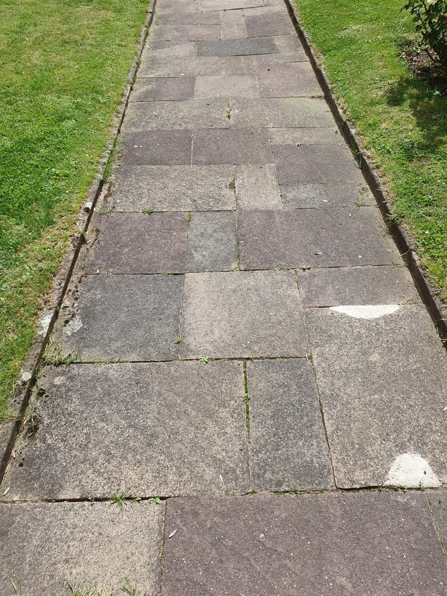

    Hallo zusammen. Optisch ist der Farbwechsel rot/Beton kaum noch zu sehen. Sieht jetzt zum Sandsteinsockel nicht so ganz schlimm aus wenn das sauber wäre.
    Kann man hier reinigen und bekommt man den kaputten/geflickten Stein noch irgendwie optisch gut getauscht/repariert?
    Muss man nur die Platten austauschen oder liegen die Kosten wie beim Rohbau und alle Vorbereiten müssen komplett nochmals gemacht werden (m² ca. 100-150Eur)?

    Mit dem Kärcher und Dreckfräse bist du auf 30 Minuten durch...

    Ich würde es auch nicht austauschen.
    Manche neuen Wege sehen schlechter aus.

    a) schafft man das nicht in 30 min und b) sieht es ohne Versiegelung in 2-3 Jahren dann schlimmer aus als jetzt.
    (Wobei das eigentlich noch passabel aussieht…)
    Mein Betonpflaster sah dagegen furchtbar aus, danach fast wie neu.

    Aber sowas kärchert man doch eh 1x im Jahr.

    Sieht nach 3ß0er Jahren aus. Schönes Original. Das hat noch Charakter. Neu kann jeder!
    Ich würde die schief eingesunkenen Platten aufnehmen und neu unterfüttern und den Weg sonst so lassen (klar kärchern)

    Dann erhöhe ich auf 60 Minuten für die 5m die man auf dem Foto sieht.
    Wenn der nicht sichtbare Teil noch 45m sind, dann langt meine Schätzung natürlich nicht :bounce:

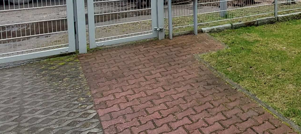

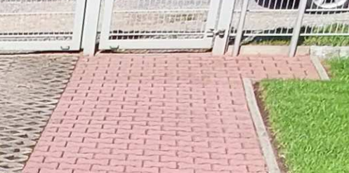

    Ich empfehle zuerst mal einen effektiven Grünbelagentferner (z.B. A.K.B. Steinreich -> sowas entfernt vom Pflaster echt fast alles was irgendwie mal gelebt hat - ... - allerdings ist bei diesem quasi auch alles, was in Nähe irgendwie aus Metall war ... dann auch weg ...) aufzusprühen, danach 4-6 Wochen zu warten und dann mit einem HD-Terrassenreiniger (z.B. Kärcher T-Racer) langsam darüber zu gehen. Einzelne hartnäckige Flechten dann noch mit dem Dreckfräser entfernen.
    Am besten geht es zu zweit, also wenn einer kärchert und einer dabei fegt.
    Nach dem Trocknen die Fugen neu einsanden (z.B. Dansand oder sowas) und dann alles versiegeln (Nanoprotect oder sowas ...).
    Das mache ich so alle paar Jahre mal:
    Vorher:
    Nachher:

    Nein, sonst bist irgendwann mal soweit, dass im 4-Wochen-Rhythmus ran darfst.
