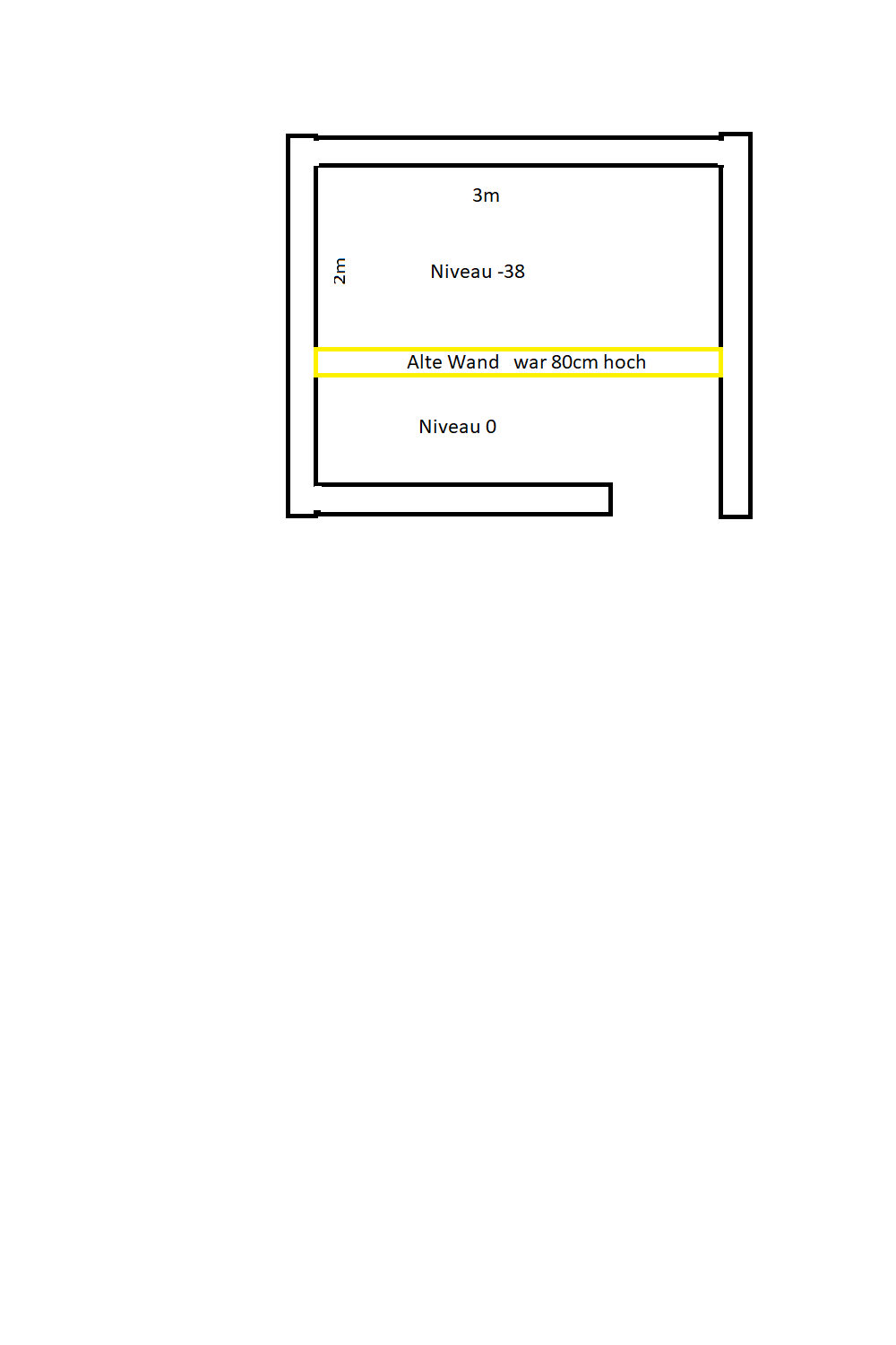

    in einem Kellerraum wurde eine Trennwand fuer die Oeltanks entfernt.
    Jetzt ist im Raum ein Hoehenunterschied von ca.38mm auf 6,5m2. von insgesamt
    ca. 11m2
    Frage:
    Kann ich die 6.5m2 mit Gehwegplatten 50x50x3 auslegen und in einem ersten
    Schritt mit Niveliermasse ausgiessen? (Anbstand zwischen Platten und zu den 3 Waenden
    ca.3cm)
    Wenn alles trocken ist, wuerde ich dann die Oberfläche grundieren und nochmals ca. 8mm
    Nieveliermasse aufgiessen bis das Niveau der anderen Raumhaelfte erreicht ist.
    Zum Abschluss den Uebergang alt/neu mit Betobschleifftellermaschine egalisieren.

    Ist der Rest des Raumes mit schwimmendem Estrich ausgestattet?
  3. gwaag
    gwaag
    26.10.2022
    Der Boden ist die Betonplatte des Hauses und auf dem ist ein Estrich aufgebracht worden. Deswegen ist vor/hinter der abgebrochenen Wand die Höhe nicht gleich.
    Der Estich geht von Wand zu Wand.
  4. gwaag
    gwaag
    26.10.2022

    Da kannst du Verbundestrich reinziehen. Alles andere ist viel zu aufwendig und teuer.

    Klar würde ich auch sofort sagen, aber da rührest selber an, 6,50 m2 x 0,04 cm = 260 Liter
    Mit seinen Gehwegplatten ist das keine schlechte Idee .....
    Die in Zementmörtel gelegt, als Pflasterboden.

    Die Gehwegpatten haben das gleiche Volumen.
    Und Außerdem hat der TE was ganz anderes vor. Das funktioniert so nicht.

    Was meinst du mit Niviliermasse ?
    Was willst du da nehmen, welches Produkt ?
    Was wird das dann für ein Raum, welche Nutzung ?
  10. gwaag
    gwaag
    26.10.2022
    Hallo Tilo,
    das würde ich nehmen:
    Apollo Baustoffe Atlas SMS 15 Ausgleichsmasse 1-15 mm 25 kg Bodenausgleichsmasse, Nivelliermasse selbstnivellierend Zementbasis
    Der Raum wird nachher als Abstellraum benutzt. Vorher war da die Oelheizung mit den Tanks drin.
