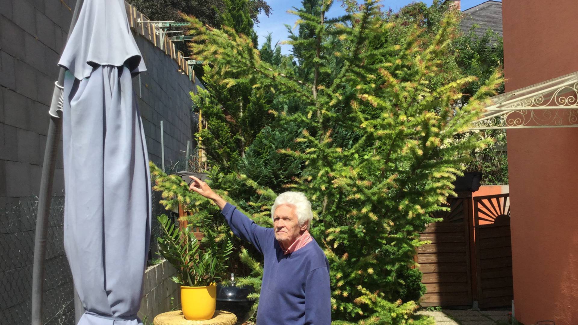

    zu meinem Nachbarn ist auf der Grenze eine Mauer errichtet, die es ermöglichte dass
    auch in der Hanglage ein ebenerdiges "bauen" möglich war.
    Nun möchte mein Nachbar noch mehr seines Grundstückes befahrbar machen und
    stockt die Mauer noch um einen Meter auf um dann mit der verfüllung zu beginnen.
    Wenn er fertig ist, habe ich eine mehr als 2 Meter hohe Mauer im Blick
    Darf er das???
    DANKE für Eure Tipps
    JBR
    PS: Achso - mitten im Wohngebiet!

    Doch - es wird die komplette Grundstücksgrenze erhöht und dahinter aufgefüllt
    Fast wie auf dem Bild von Sciro80
    Es geht ja auch noch um das Regenwasser das von dem Gelände dann "abläuft" - er wird ja nun
    nicht rundum Regenwasserrinnen setzen um eine Ableitung zu vermeiden!
    Gibt es auch hierzu offizielle Regelungen??

    Nein Sciro, genau das darf der Nachbar eben nicht, hier geht es doch eindeutig um eine einzeitige Partizipation welche nicht statthaft ist zumal du auch übersiehst, dass mit der Mauer nicht Schluss ist sondern auch noch Absturzsicherung etc dazukommt wo wir dann bei ca + 3 m liegen und mehr liegen.
    Insofern gebe ich dir recht, dass wir weder den B Plan noch Gestaltungs/Erhaltungssatzung Satzung Gemeinde etc kennen,aber grundsätzlich ist das ortsüblichen anzunehmen und dazu gehört sicher keine nunmehr 2 m hohe Mauer, wobei der erste Meter anscheinend Baurechtskonform aus der Baugenehmigung herrührt.
    Ansonsten schaust mal Bezugshöhen an - gewachsener Boden oder B Plan/Baugenehmigung gleichwohl erfolgt hier auch noch eine Geländeaufschüttung über das genehmigte hinaus.
    Da das Bundesland/Gemeinde etc nicht vom TE genannt ist und auch ob /an/auf der Grenze.... etwas Glaskugel.
    Aber zu behaupten der Nachbar darf das nur um seine Nutzung zu erhöhen ist gelinde gesagt gewagt.
    Und ob dein Bild in Ordnung ist ka :winken
