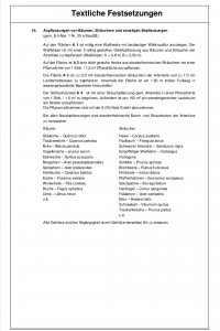

    Auf was bezieht sich die Geländeoberfläche?
    Es handelt sich um ein neu erschlossenes Baugebiet wo die nun angelegten Baustraßen ca 20 cm niedriger sind, wie das übrige Gelände. Die Gullydeckel liegen Plan mit der Baustraße.
    Nach was richtet sich die Geländeoberfläche?

    Neu erschlossenes Baugebiet = B-Plan. Guck in den B-Plan, da ist es vermutlich definiert

    Vielen Dank, hab es überlesen.
    Angenomme Höhe ist fertiger Farbahnbelag.
    Darf jeder seine Bauplatte unterschiedlich hoch anlegen? Natürlich im Rahmen der Geländeoberfläche. Hier sind es bis zur Traufe immerhin 5 Meter. Nicht das der Nachbar später 0,5 Meter höher baut und wir unser Grundstück dann noch abfangen müssen

    Guck in den B-Plan. Sockelhöhe :shades

    Leider keine Angaben.

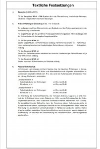

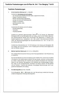

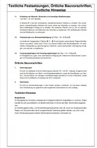

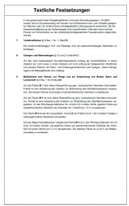

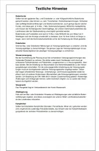

    Und Du meinst, anhand eines screenshots kann man ermitteln, was der Planer wollte? :shades Wenn, dann den ganzen B-Plan, Hauptsächlich Teil B
    So bringts keinen Spaß sich jede Info erkämpfen zu müssen.
  9. #9 MichaelKa, 12.01.2020
    MichaelKa
    MichaelKa
    19.12.2019
    81
    17
    Das ist was ich habe.....

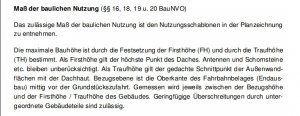

    Ja.
    Was meinst Du damit? Das Wort "Geländeoberfläche" habe ich im BPlan nicht gefunden.
    Wenn der Nachbar sein Gelände verändert, muss er sich auch darum kümmern, dass dein Gelände standsicher bleibt und deinem Grundstück kein Schaden zugefügt wird.

    Gelände-Gebäudeniveau
    In den Planunterlagen sind doch alle Gebäudehöhen im Vergleich zur Referenzhöhe-
    hier OK Gullideckel bzw. fertiges Straßenniveau angegeben.
    Diese Angaben werden hoffentlich vom Tiefbauunternehmen, Rohbauer etc überprüft und eingehalten.
    Evt später vorgenommene Veränderungen des Geländes sind unabhängig davon.
