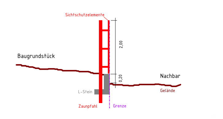

    ich möchte gerne wissen wie die Aussage "gemessen wird ab Geländeoberfläche" zu sehen ist.
    Mein Grundstück liegt ca. 20 cm höher als das des Nachbarn. bedeutet das nun gemessen vom niedriggelegenen oder vom höher gelegenen Grundstück? Es geht um eine Sichtschutzwand nach der HBO §6 Abs.10.

    Hat der Nachbar abgegraben, hast Du aufgeschüttet?

    Ist beides möglich. Mein Grundstück wurde in den 1920er Jahren erschlossen, das Nachbargrundstück etwa in den 1960er Jahren. In den Plänen ist nichts ersichtlich.
    Es existiert definitiv ein natürliches Gefälle. Das städtische Bauamt hat keine Ahnung oder will keine haben.

    Wenn nicht nachvollzogen werden kann, ob, wie, wann oder vom wem das natürliche Gelände verändert worden ist, dann gilt die Höhe aus Sicht des Baugrundstücks.
    Zeig mal ein Foto oder eine Skizze vom Übergang!

    Mein Grundstück hat auf einer Seite eine wesentlich höher liegende Straße. Zum Nachbar auf der anderen Seite liegt dann ein Gefälle vor. Beim Nachbar ist die Grenze meines Grundstückes durch eine kleine Stützmauer sichtbar. Auf meinem Grundstück sieht man diese nicht.
    Das Gefälle geht im Übrigen beim anderen Nachbarn meines Nachbarn weiter usw. Ich möchte gerne eine nach der HBO §6 Abs, 10 erlaubten Sichtschutzmauer bauen (ist auch ortstypisch), weiß nur nicht wie das mit "Geländeoberfläche" zu verstehen ist. Ich bin der Meinung das ist die Oberfläche des Grundstückes, wo errichtet wird. Vorher war dort eine Hecke, die durch den Nachbarn zerstört wurde. auf meiner Seite ist eine über 40 Jahre alte Terrasse, die ich so mit erworben habe.
    Ich will damit sagen, dass es wirklich ein Sichtschutz vor dem Nachbarn sein soll.

    Ach! Skizze ist wohl auch schlecht.
    Und die steht auf Deinem Grundstück?
    Hab' ich ja geschrieben:
    was sich mit Deiner Meinung deckt.
    Wenn die Stützmauer auf Deinem Grundstück steht, wird die Sichtschutzwand eine technische Herausforderung, da sie entweder auf der Grenze stehen muss oder 1m Abstand halten muss.
