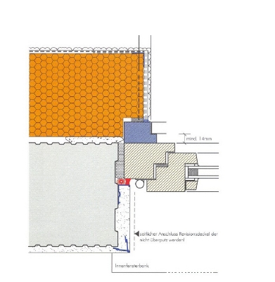

    kann mir jemand einen Tipp geben wie ich ein oder mehrere geländer an WDVS Fassade befestigen kann ohne eine wärmebrücke zu erzeugen.
    Ich habe gesehen das es ISO konsolen von manchen Herstellern (Styrodur mit 4 cm Holzzement Platte) gibt, zum entsprechendem Preis natürlich. Gibt es eine Alternative oder vielleicht was man gar selber basteln kann? Ich brauche 20 stk und eins kostet laut liste 43€.

    Fischer Thermax. Kostet ja nach Größe aber auch so 10-15 € pro Stk

    Hat vielleicht jemand ne gute Lösung für die Montage eines Geländers in der Fensterlaibung wenn das Fenster auch noch etwas nach außen springt (siehe Bild)? Die Montageecken von Brillux kenn ich, gibt es noch etwas anderes?
