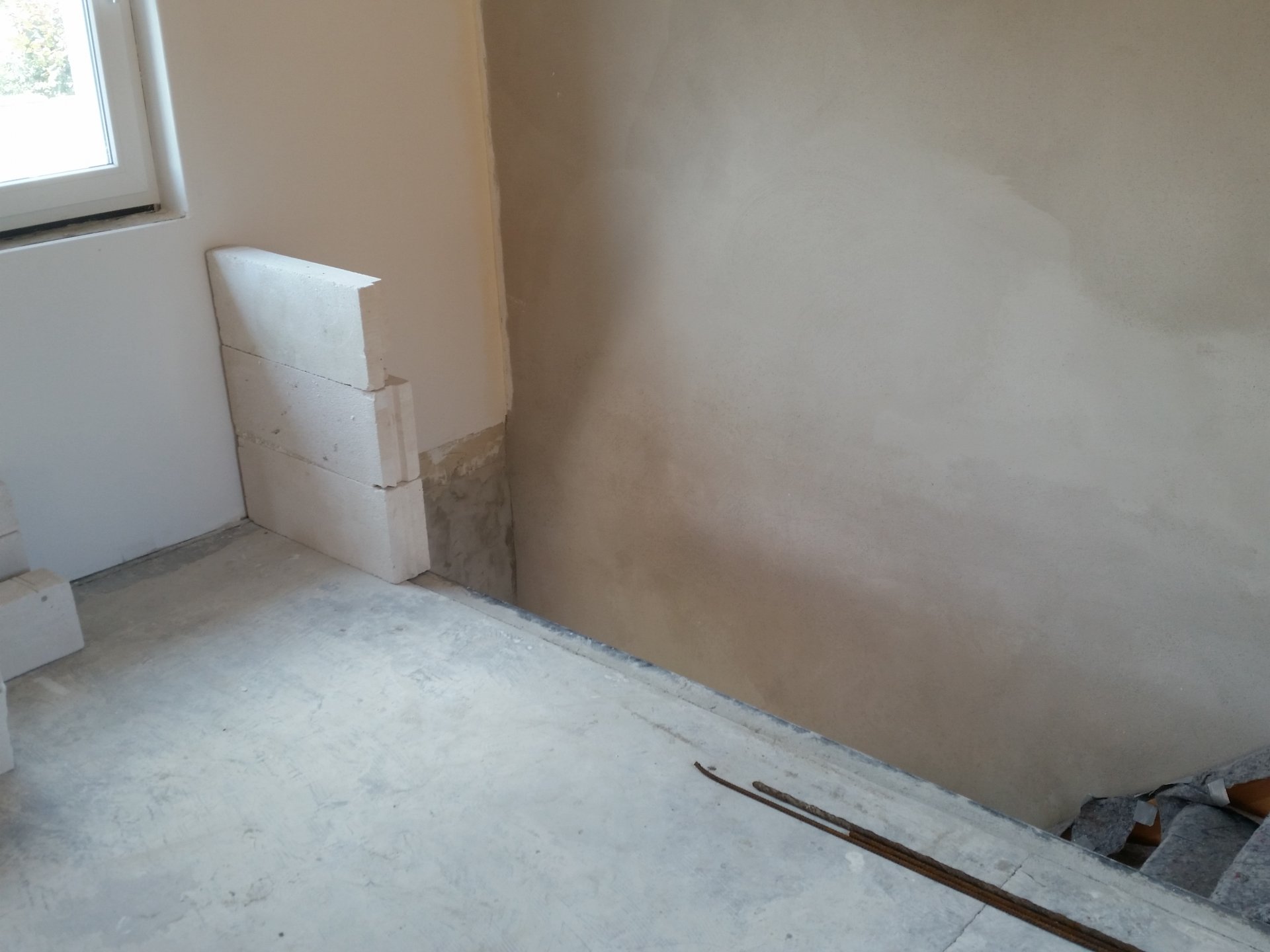

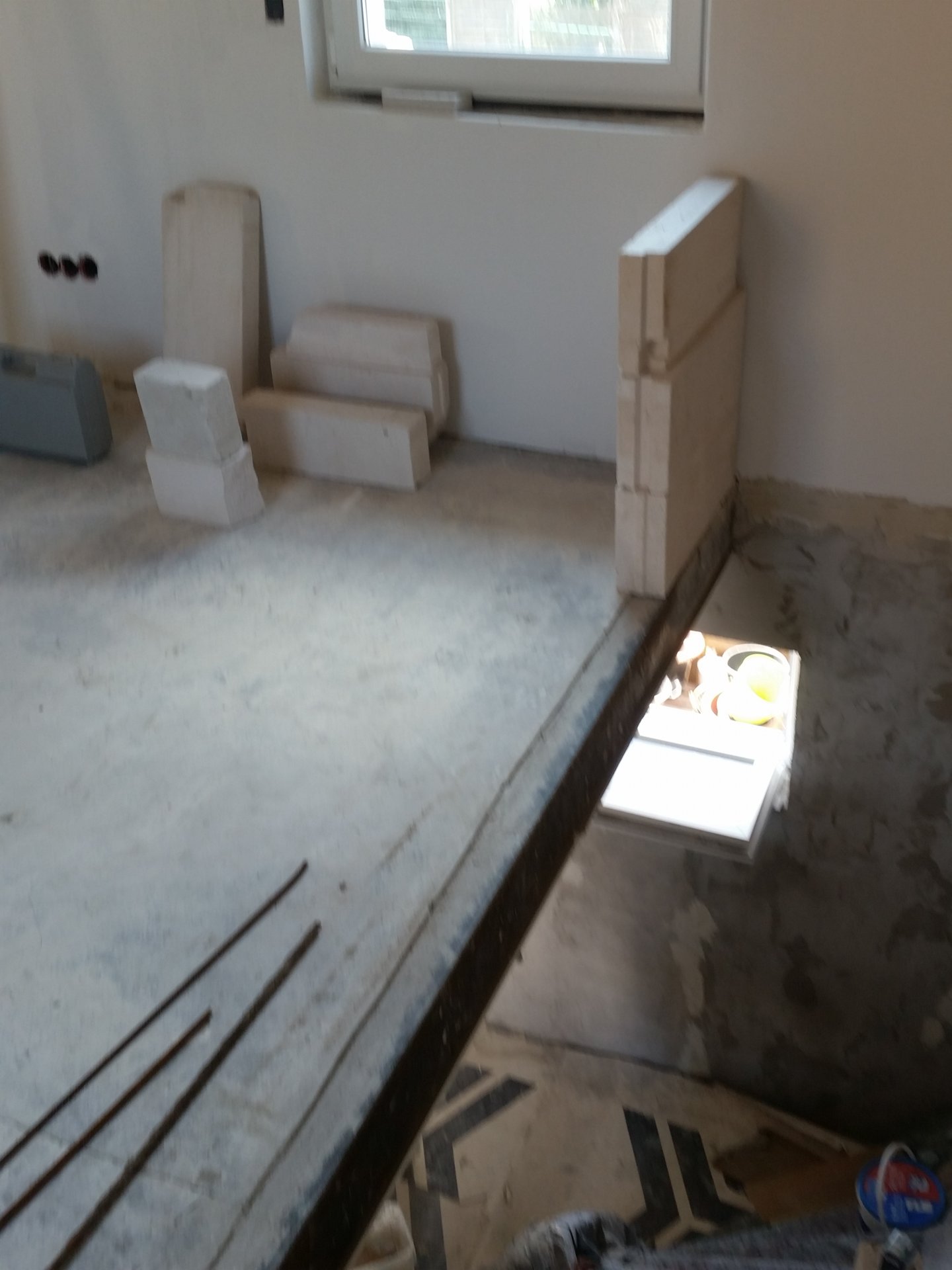

    Hallo allerseits,
    Wie auf den Bildern zu sehen will ich im Anbau (reiner Arbeits-/Büroraum, Kleinkinder ohne Zugang) ein Geländer bauen. Aus Porenbeton-Steinen. Es geht um die beste Verankerung. Mir schwebt vor,
    A) Eisenstangen in den Boden einzulassen (vohrher in den Boden Löcher vorbohren) und dann die Steine vorzubohren und press drüber zu stülpen.
    B) In die Wand beim Fenster ebenfalls schräg Eisen reinzumachen.
    Um den Eisenträger und die Statik zu schützen will ich leichte Steine verwenden und nicht noch eine Schalung mit Beton vorher machen.
    Meint ihr, dass das umsetzbar ist und wenn ja,in welchem Abstand die Eisenstangen usw.
    Danke für eure Rückmeldung.
    -megcount

    Das bröckelt doch alles weg. Angefangen von den Bohrungen in den Boden (geschätzte 5 cm vom Rand entfernt) und dann in den ach so tollen "Stein".
    Nein, nicht umsetzbar!

    Wenn Sie wirklich Probleme mit der Last haben GK Konstruktion, ansonsten Unterzug mit Anschlusseisen, Stützen und Überzug, dazwischen Ausmauerung, oder halt Mauern und dann Schalen und vergießen.

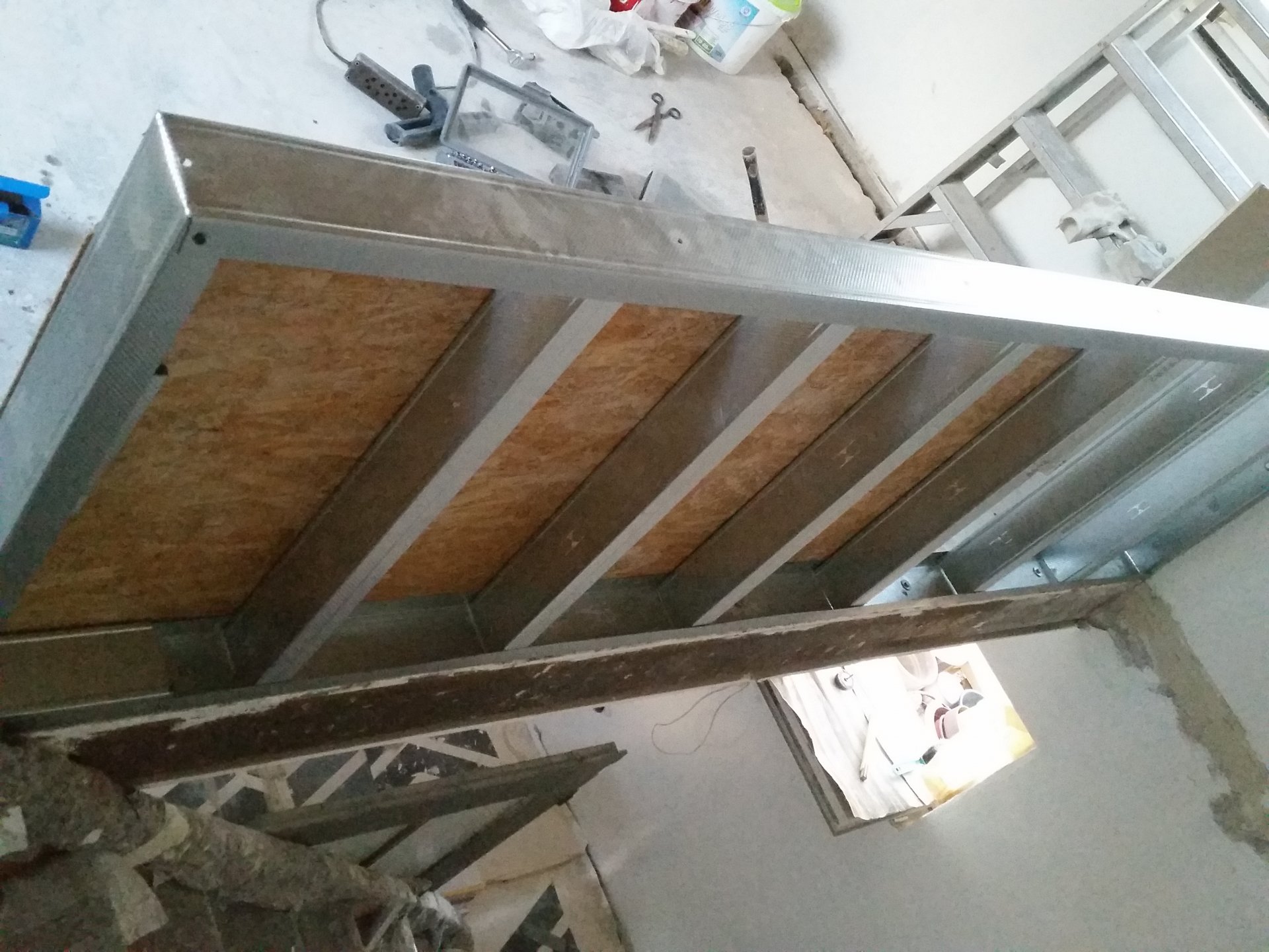

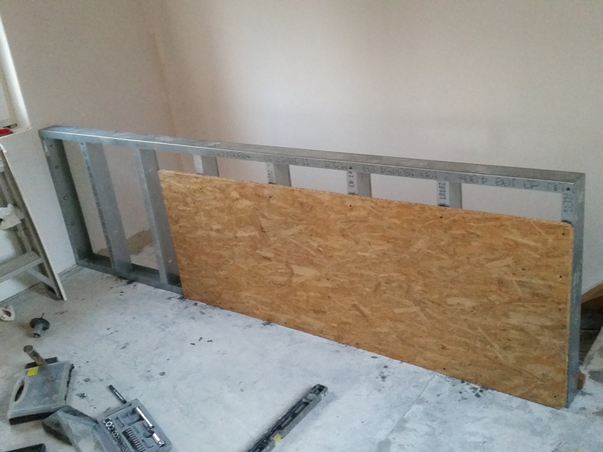

    Bon inzwischen eurem Tipp wegen GK gefolgt und habe heute das Geländer gebaut und mit den Beplankung begonnen. Allerdings ist schon jetzt absehbar, dass das nicht stabil genug ist (v.a. Auf dem Bild an der rechten Seite). Letztlich ist dieb ja freistehend. Habt ihr Ideen, wie das noch stabiler werden kann? Und mit welchemischen Material.
    Danke und schöne Grüße
  8. SIL
    10.881
    4.220
    Sie müssen Quadrat oder Rechteckrohr als Tragsystem verwenden, hilfsweise eventuell mit UA Profilen, 1.Lage OSB Platten 2.te dann GK Platten.

    das wird nix, weil der Randabstand für einen anständigen Dübel im Boden nicht ausreichen ist. im Estrich ist es schlecht zu Dübeln. Die UK hätte vor dem Estrich gesetzt werden müssen.
    Evtl. kann man noch über die Stirnseite der Decke was machen.

    Ja 2 'schlanke' Stützen nach oben, aber das wird der TE nicht wollen, natürlich muss das erstmal wieder rückgebaut werden, doch nicht darauf was 'basteln'

    Wie dick ist denn die Wand genau? Das man nicht in den Estrich dübeln darf sondern in den Betonboden dübeln muß, ist klar. Ich frage nur, weil chemische Dübel ja einen sehr kleinen Randabstand ermöglichen.
    Also sowas hier z. B. von Tox Contact (Seite 17): https://www.tox.de/downloads/katalog_2016-17/TOX_Hauptkatalog_2016-2017_Teil-07-Chemie.pdf
    Minimaler Randabstand der Anker bei m16: 65mm, bei kleineren Durchmessern bis runter zu 40mm
    Bauaufsichtlich zugelassen.
    Und damit dann einen geschweißten Stahlramen im Boden verankern und keine verschraubten U-Profile. Diesen dann später beplanken. Und vorher natürlich den Estrich und ggf. Schallschutz-Isolierung bis zum Beton runter unter der Wand wieder abbauen. Also Estreich auftrennen und wegenehmen.
    So würde ich zumindest vorgehen, aber Achtung, bin nur ein Laie.

    Sieht ja nach 10er Profilen aus. Wenn man ein 10/5cm Rechteckholprofil mit angeschweißten Laschen nimmt und die Bohrlöcher leicht assyrisch bei 6cm macht und dann noch schräg bohrt, geht das. Das Vierkant würde ich aber auf die Rohdecke stellen, vielleicht sogar noch ne Lasche an der Schmalseite.

    1cm hätte ich das Borhloch verschoben um den Randabstand zu halten
