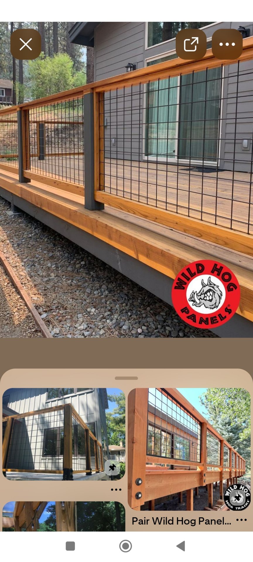

    Guten Morgen,
    wir wollen nun unsere Dachterrasse vorziehen - geplant irgendwann - weil das Haus nun gerade gedämmt wird und ein Gwru6bzw
    die Stiege vorhanden ist.
    wir wollen Kosten minimieren und ein modernes Aussehen.
    die DT ist ca 40 m2, außen Attika, und derzeit das Flachdach geflämmt und mit Split belegt.
    Es sollen unter der Attika Halterungen für Pfosten in den Ziegel gedübelt werden. Darauf kommen dann Metallpfosten. Außern soll ein Fallschutznetz gespannt und fachgerecht montiert werden. Hat jemand damit Erfahrungen im Eigenbau?

    Mit eigenen Bildern kann ich Grad nicht dienen.
    die Halterungen werden UNTER der Attika angeschraubt nicht auf. die Attika bzw das Flachdach sind gellämmt und dürfen nicht durchdrungen werden. ich Stelle ein Beispielfoto rein

    sie ähnlich soll es aussehen. Das Die Maschen Größe des Netzes durchaus kleiner als am Bild, im ein Rüber Klettern zu verhindern.
    wir du das optisch ansprechenf und modern, zudem dürfte es auch einfacher zu insta6sein als Glasplatten und kosteneffizienter

    Äh - das sind keine Netze, das sich übliche Drahtgitter. So unterschiedlich zu Fallschutznetz wie Flachdach zu Hauseingangstür.
    Das ist kein großer Aufwand im DIY. Quasi eine Holzrahmenkonstruktion, die schon das Geländer darstellt. Dazwischen die Gitter einsetzen.
  16. #16 Fabian Weber, 29.04.2026
    16.500
    6.587
    Die Größe ist genau bauaufsichlich geregelt. Das bekommt man in Eigenleistung daher nicht hin.
