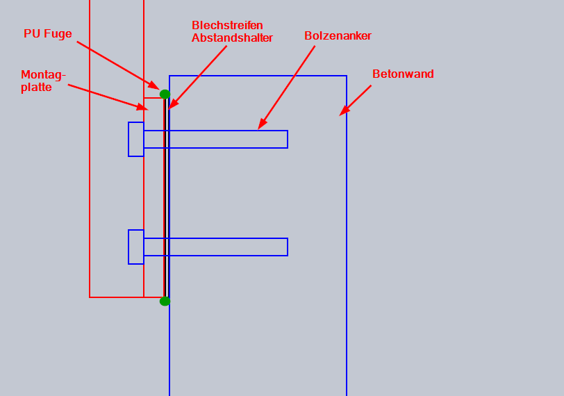

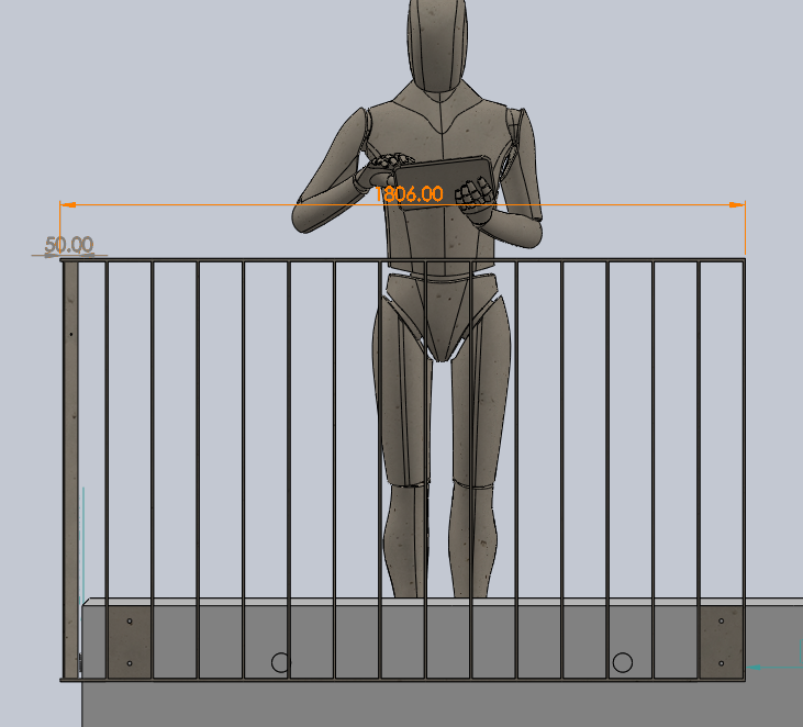

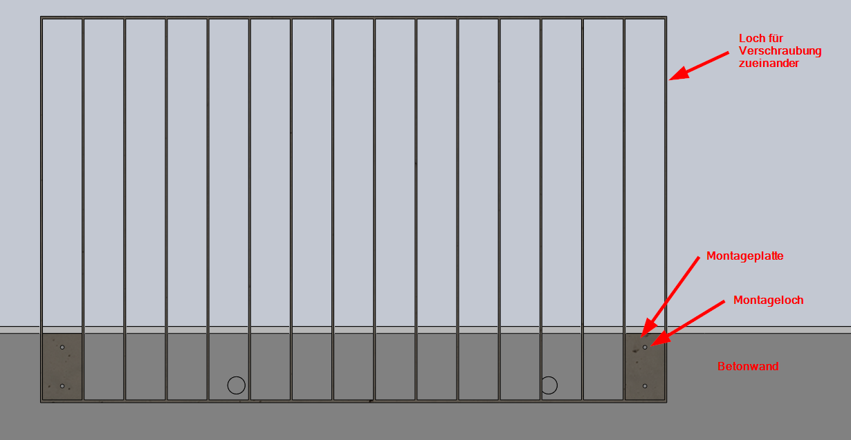

    ich habe vor ein Geländer aus Flachstahlelementen (gesamte Lauflänge 15m, Länge der Elemente 2m) im Außenbereich stirnseitig auf eine Betonwand zu montieren. Sicherheitsrelevante funktion hat es dabei nicht, da die Mauer nicht hoch ist, jedoch wurde das Geländer trotzdem statisch berechnet und die Montageart freigegeben.
    Nun stellen sich für mich noch folgende Fragen:
    * Wie können geringe Unebenheiten auf der Stirseite der Mauer bei der Montage am besten ausgegleichen werden um das bestmögliche Resultat zu erlangen?
    Mir wurde empfohlen umbeding generell einen Abstandhalter zwischen Montageplatte und Mauer zu installieren, da bei direktem Kontakt die Pulverbeschichtung über die Jahre durch Moos und Ablagerungen beeinträchtigt werden kann, allerdings habe ich das bislang noch bei keinem derartigen Geländer gesehen.
    * Die Geländerelemente sollen zudem untereinander zweimal verschraubt werden. Können diese direkt verschraubt werden, oder ist ein "Buffer" zueinander notwendig um Längenausdehnungen aufzunehmen?
    Soweit ich das Verstehe dehnt sich Stahl bei der selben Temperaturänderung genauso stark aus wie Beton, jedoch hat das Geländerelement nach dem Pulverbeschichten eine dunklere Farbe und daher rechne ich damit, dass es sich etwas stärker ausdehnen wird als die Betonwand. Bei allen professionell montierten Geländern die ich mir bislang angesehen habe wurde aber einfach direkt verschraubt.
    * Feuerverzinken + Pulverbeschichten vs Epoxidhardgrundierung + Pulverbeschichtung?
    Die meisten Geländerbauer wählen die erste Option, jedoch kann es dabei zum Ausgasen kommen und daher stellt das ganze offenbar immer ein Risiko dar. Die zweite option ist nicht sonderlich billiger, ist aber anscheinend gleichwertig widerstandsfähig. Hat jemand Erfahrung dazu die er teilen kann?

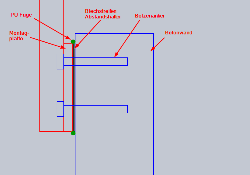

    Die Geländer direkt verschrauben geht. Ich würde dann aber den ersten und letzten Stab nur halb so dick machen, so dass die Optik dann schön durchläuft.
    Normalerweise nimmt der Schlosser Blechstreifen zum unterfüttern, weil Kunststoff zu weich ist und somit die Kräfte nicht aufgenommen werden können.
    Rund um die Ankerplatten wird dann mit PU dauerelastisch verfugt.
    Satirical2172 gefällt das.

    Siehst du kein Problem zwecks Längenausdehnung im Winter/Sommer?
    Die Streben sind "nur" 6mm dick, die Äußeren mit 3mm zu realisieren war mir dann etwas zu heikel bezüglich Verzug beim Schweißen. Ich hoffe auf die Länge sehen die 12mm dann auch noch ordentlich aus und stechen nicht zu sehr ins Auge.
    Bezüglich Unterlegscheiben, sehe ich einige Hersteller die mit bis zu 5 Tonnen Belastung für Ihre Abstandhalter aus Kunststoff werben. Sollte das bei einer Belastung von etwa 7.5kN (~750kg) für Betonausbruch nicht auch noch locker reichen?
    Wenn ich dich richtig verstehe schlägst du folgendes vor:

    Ja, wobei die 6mm Stäbe sind wahrscheinlich zu dünn, ich habe gerade genau sowas mit 8mm gebaut.

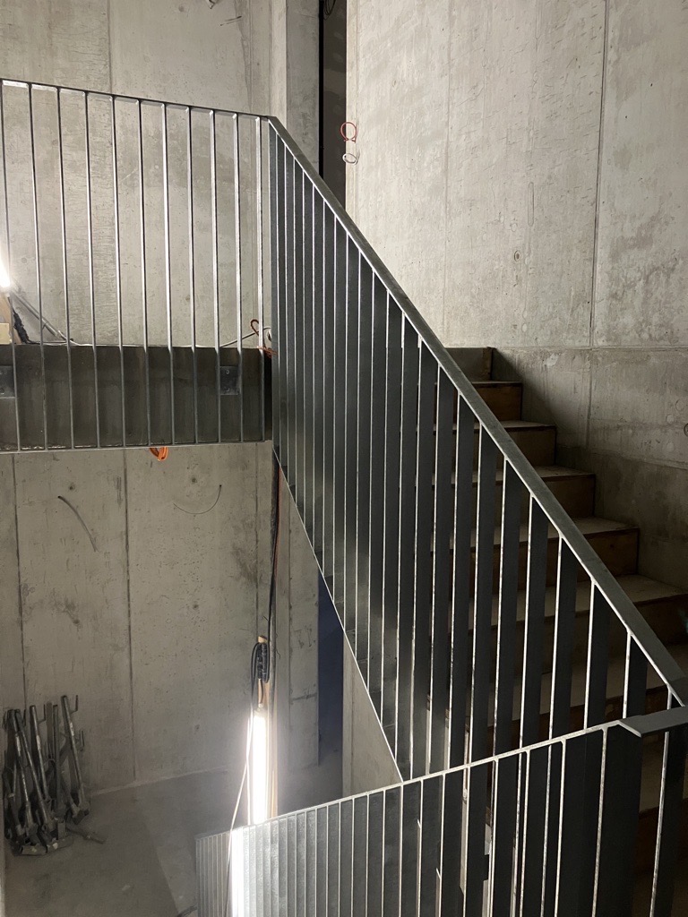

    Bei mir ist es ein Innengeländer in einer Industriehalle, daher feuerverzinkt.

    PE oder noch besser PA6 ist vollkommend ausreichend !!
    Die Längenausdehnung bei Stahl sind bei einer paar Zehntel mit deutschen Temperaturen, würde mir da nicht den Kopf zerbrechen

    Du kannst die Ankerplatte auch nicht unterklotzen sondern das Geländer etwas mehr vorholen und die Ankerplatten mit Kontermuttern ausrichten. Danach drückst Du dann Quellmörtel in die Lücke und zieht den sauber ab.

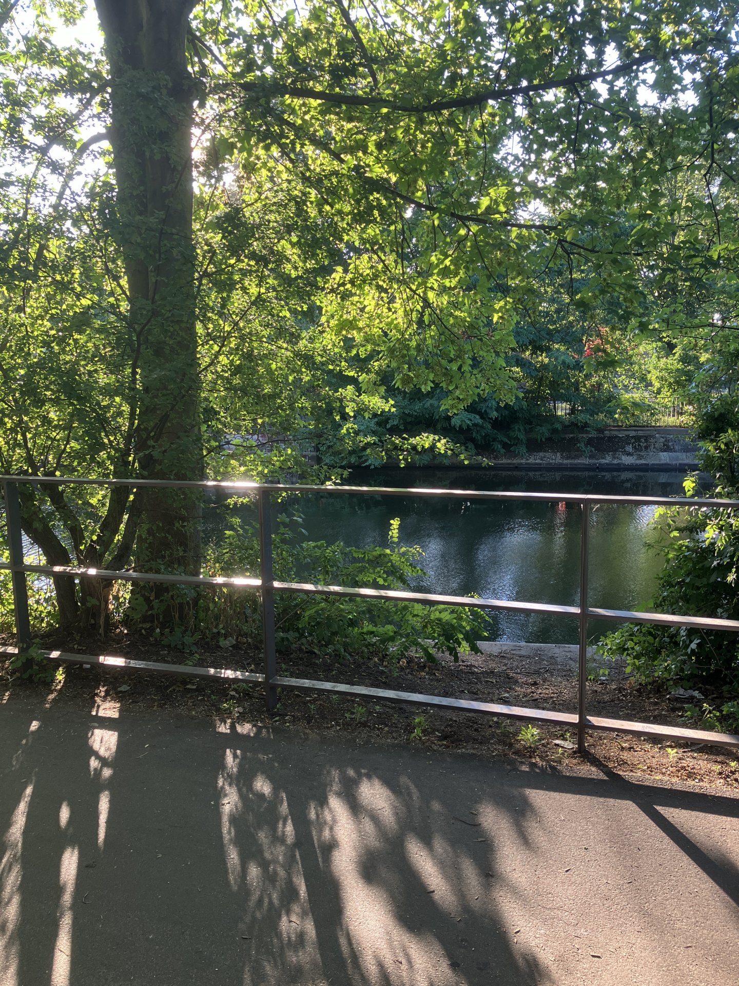

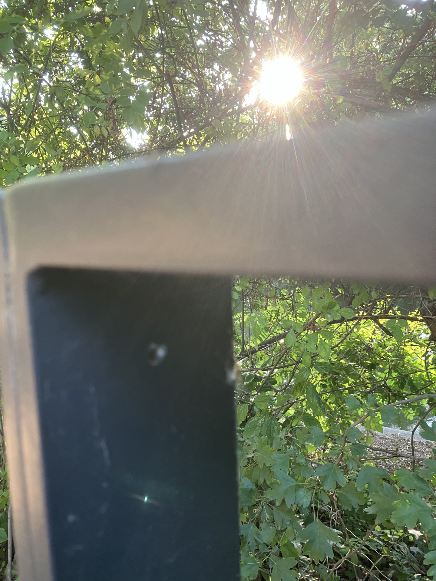

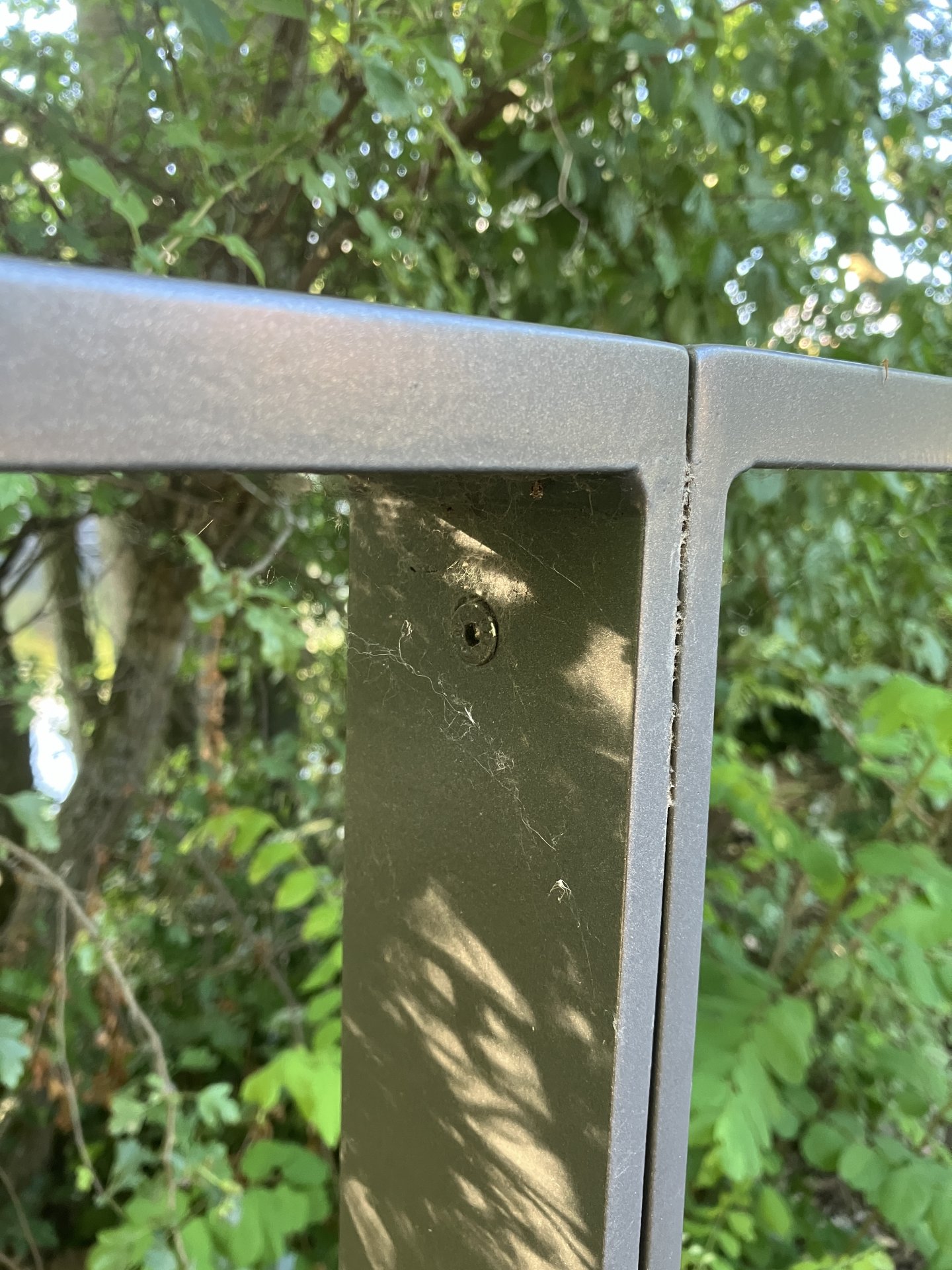

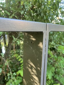

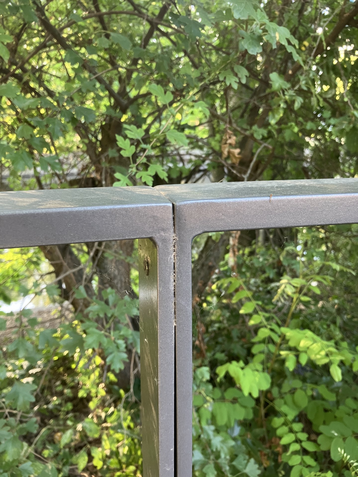

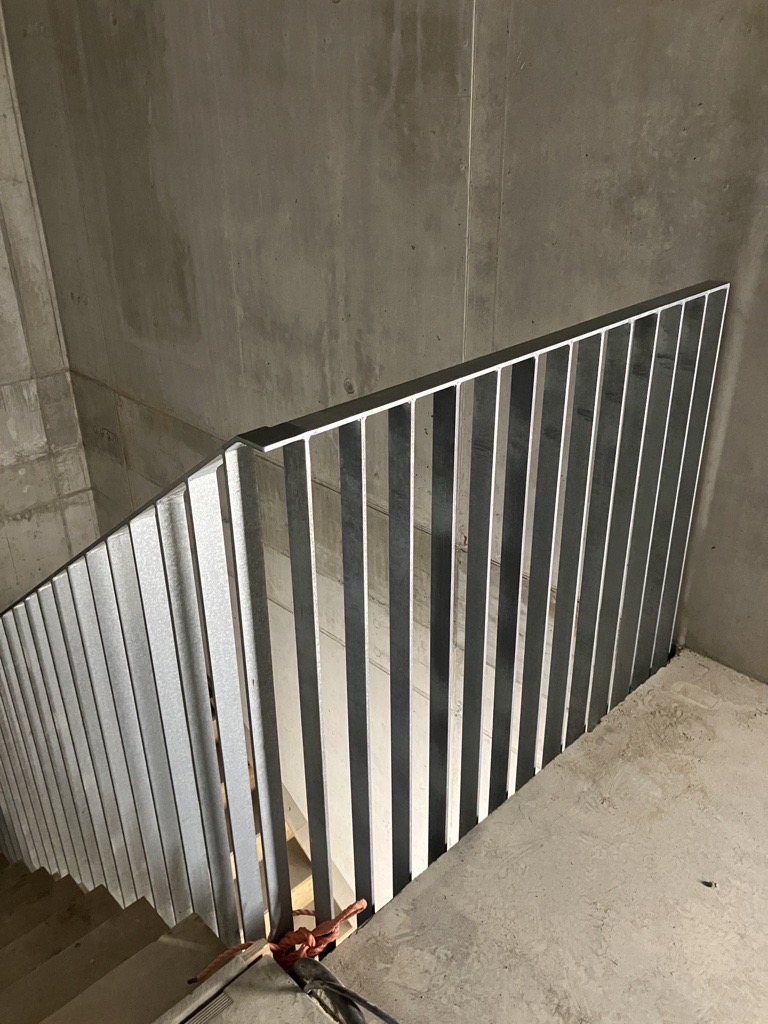

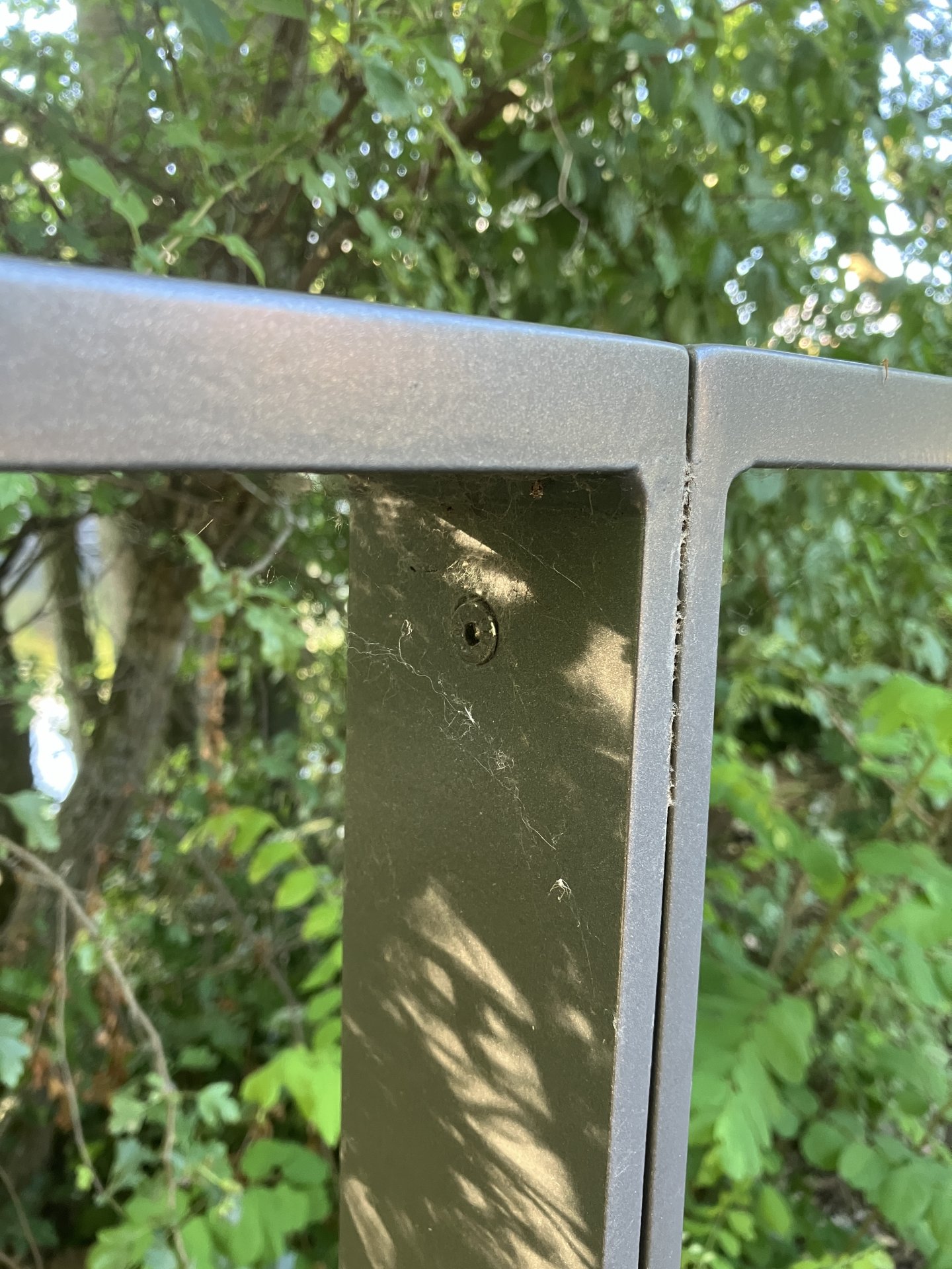

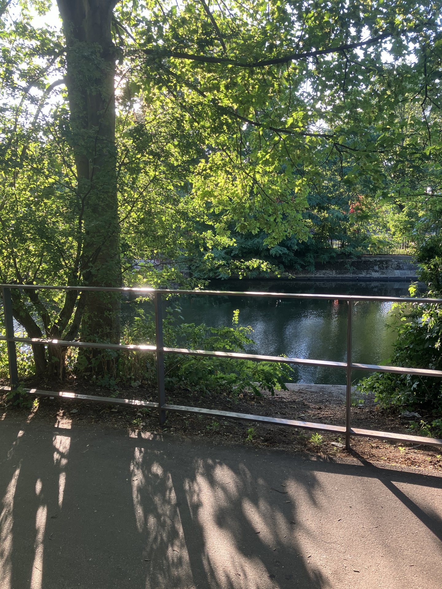

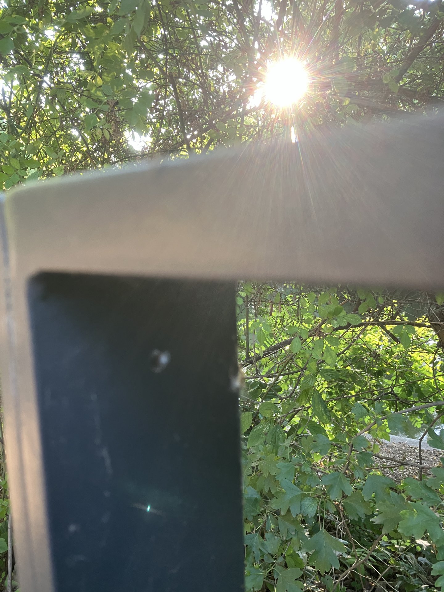

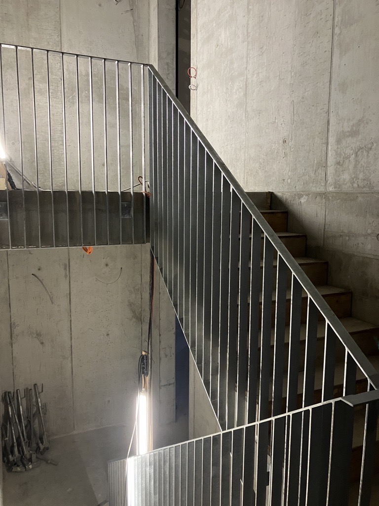

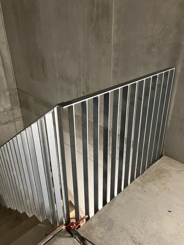

    Also hier die Fotos,
    das Innengeländer ist von mir, da kann ich Dir morgen alle Daten raussuchen.
    Das Außengeländer ist ein öffentlicher Weg, das ist dementsprechend dicker. Aber man sieht schön die Verschraubung.
    Mach mal die Planung fertig und dann zeig uns die mal zur „Korrektur“ :)
    Satirical2172, Jo Bauherr, Ettlingen und einer weiteren Person gefällt das.

    Wow, gratuliere, das ist ja richtig schöne gelungen! :respekt und ja, gerne.
    Das sieht auch toll aus und wie der direkte Stoß umgesetzt wurde sieht man ideal. Danke für die Fotos.

    Wenn Du immer die Montageplatte nur links im Feld beispielsweise nimmst, dann sparst Du die Hälfte ein.

    So hab nachgeschaut:
    Stahl S 355
    Gurte und Stäbe 50*8mm
    Kehlnähte 3mm geschliffen
    Dübel: Hilti HST3, M10

    Das ist eine gute Idee, das lasse ich mir nochmal durch den Kopf gehen. Danke! Nur bezüglich Stabilität mache ich mir dann etwas sorgen. Ein Panel ist immerhin fast 2m lange und dann ja nur mehr zueinander verschraubt.
    Interessant! Aber für mich eher schwierig, denn ich hätte gerne lieber früher eine Farbe am Geländer (und zudem die Sache auch gerne ein für alle Mal erledigt :lock).
    Hohlräume sollten beim Flachstahl zumindest kein Problem sein.
    Bezüglich Längenänderung, das Geländer ist aufgeteilt in 5m / 10m mit einem 90° Winkel:
    Das Eckstück wäre mit einem 45° Winkel vorgesehen damit man es gut verschrauben kann:

    Gute Planung. Ich würde die Kopfplatten gleichmäßiger aufteilen und danach die Elementbreiten bestimmen. Also damit würde ich nochmal spielen, bis es harmonischer ist, denn Du hast ja dann sonst auch unregelmäßige Elementstöße.
