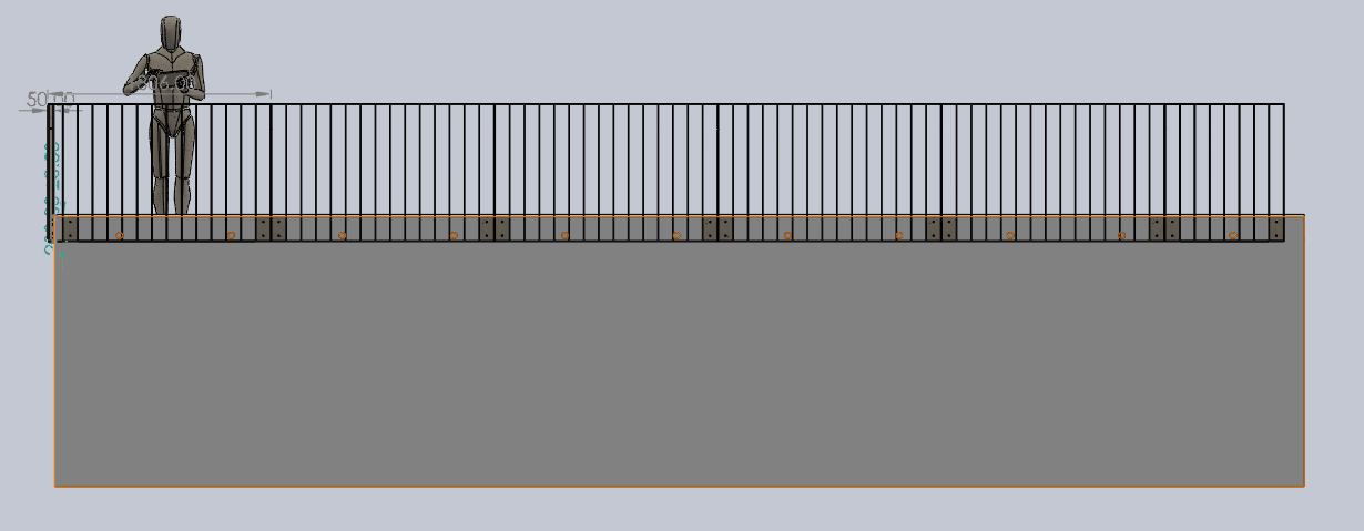

    Danke! :-) Ich hoffe es wird wie geplant.
    Bezüglich Kopfplatten hast du absolut recht, hier könnte ich noch etwas variieren , wobei mir das in der Gesamtansicht eigentlich garnicht mehr auffällt und es ja nur das Ende betrifft.
    Hier mal eine Ansicht von vorne:
