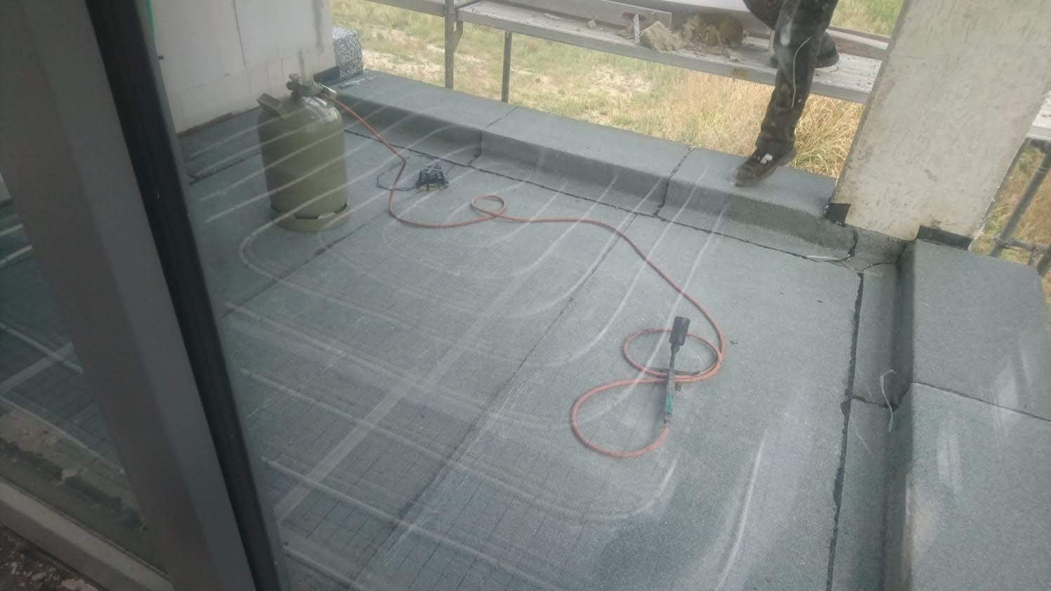

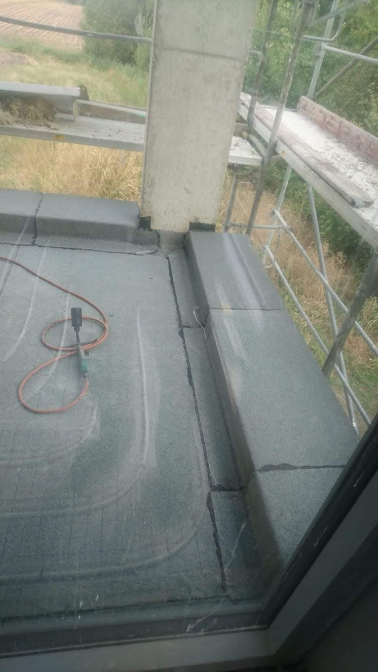

    Derzeit ist die Loggia nach unten hin gedämmt, da darunter ein Teil unseres Wohnzimmers ist. Ungern würde ich nun die Abklebung durchstoßen, weil ich dann wieder vor einem Wasserproblem stehe. Die Säule und Wand links im Bild sind ebenfalls gedämmt.
    Außen an die Fassade (20cm WDVS) möchte ich allerdings auch nicht.

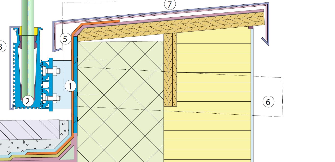

    Wäre es eurer Meinung nach nicht sinnvoll, mit entsprechenden "Ankerplatten" von innen an die Aufkantung unterhalb des Abdeckbleches zu gehen? Oder gibt es da noch bessere Lösungen?
    Nachstehend mal zwei Bilder aus der Bauzeit. Aktuelle muss ich nachreichen.

    Hier mal ein Bild, wie das aussehen könnte (kopiert aus einem schweizer Merkblatt). Dazu würde ich dann die Bleche noch einmal abnehmen und nach Setzen der Anker diese erneut überkleben. oder ist das eurer Meinung nach "innerhalb" der Loggia nicht notwendig? Vielleicht reicht da eine Abdichtung mit Flüssigkunststoff? Müsste ich hier Thermoanker nehmen? Eigentlich ja nicht, da diese Seite ja nicht gedämmt ist. Oder?

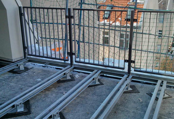

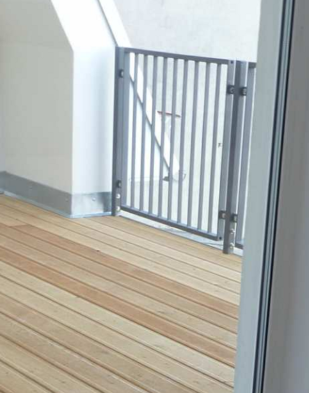

    Völlig freitragend geht es natürlich auch, zum Beispiel
    Konstruktion:
    Fertiger Belag:
  7. #7 Fitje, 16.01.2021
    Fitje
    Fitje
    14.01.2021
    Ah perfekt! Genau an sowas habe ich gedacht.
    Hast du, um as Gefälle einstellen zu können, Langlöcher genutzt oder das über Gummimatten gelöst?
    Meint ihr, das kann man ich mittels Holzbalken lösen oder passt da das Gewicht nicht? Ich meine bezüglich Verwitterung hätte ich weniger Bedenken, da die Balken nicht im Wasser liegen und auch kaum nass werden. Kommt höchstens Mal Schlagregen hin
