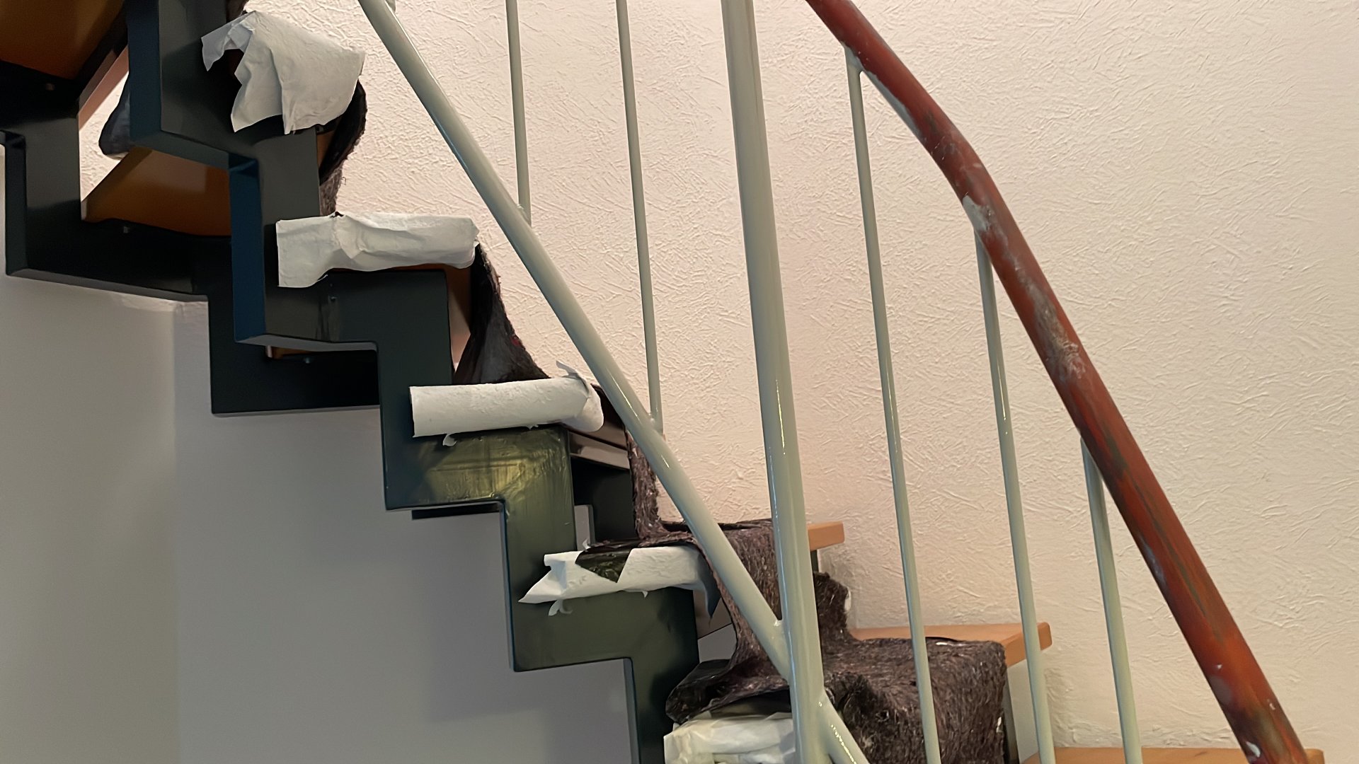

Diskutiere Geländer streichen vorgehensweise im Ausbaugewerke Forum im Bereich Neubau; [ATTACH] Diese Holmtreppe soll gestrichen werden. Wie würdet Ihr dabei vorgehen? Erst die Innenseite dann die außenseite und dann die...

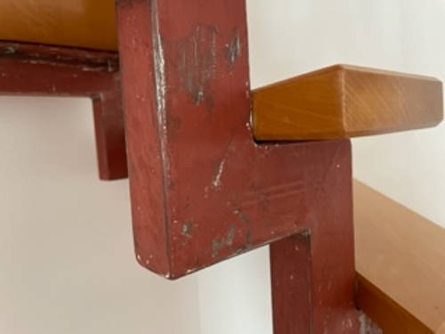

    und dann die Stirnseiten streichen? oder das Profil rundum streichen? Die Stufen kommen natürlich zum streichen weg.

    Das streicht man von oben nach unten - in einem durch, nicht seitenweise.
    Schleifen vorher nicht vergessen!

    - Holzstufen und Wandanschlüsse abkleben - oder wie genannt demontieren (das nimmt sich zeitlich m.E. vom Aufwand her beides nicht viel)
    - Tragholme und sonstige Metallteile per Handschleifpad leicht anschleifen und im Anschluss mit z.B. Aceton entfetten
    - Grundierung auftragen - wie schon geschrieben von oben nach unten möglichst in einem Zug
    - Lackierung danach dito - Pinselwinkel ist übrigens bei 90° (ein wenig +/- natürlich - für's Hin und Her :) )
    ... und den Lack nicht zu dick auftragen ;)
    Ist keine Raketenwissenschaft, man muss eigentlich nur loslegen.

    Grundierung ist ja schon drauf

    Treppe war weiß. Hab alle Farbe mit Föhn abgemacht. Holmen sollen ral 7016 werden. Das Geländer soll Ral 7044 werden. Farbe ist von cabarol.

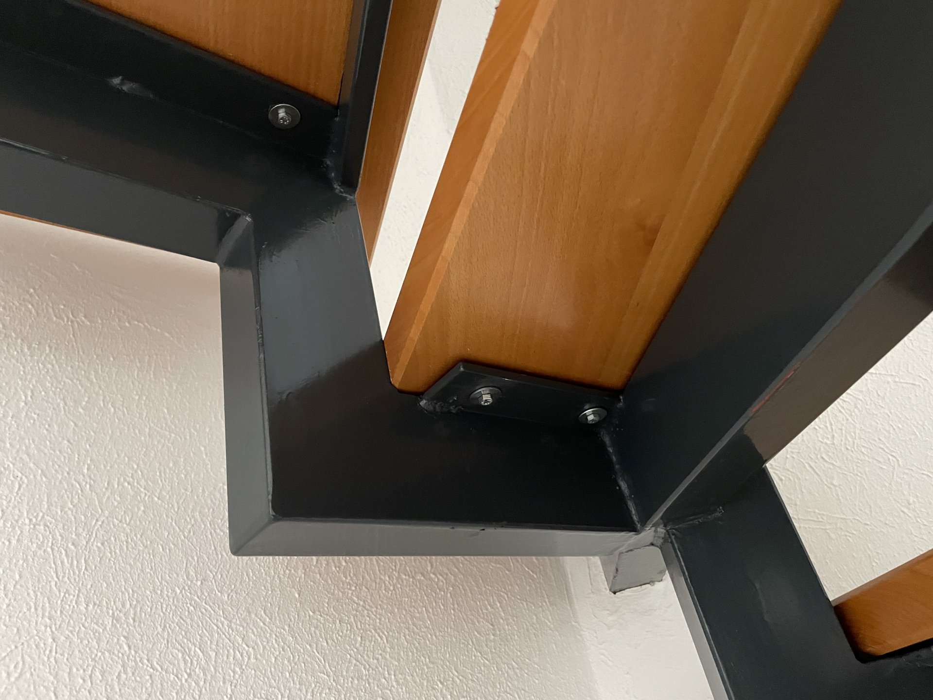

    Vorläufiges Ergebnis
    Holmtreppe Ral 7016
    Geländer Ral 7044

    Schrauben anmalen?oder sichtbar lassen?

    Ich würde es so lassen. Wenn du die anmalst verstopft der Schraubenkopf und du musst den Lack eh abkratzen, wenn sich eine Schraube mal lockert und du nachziehen willst.
    In der Praxis wird da nie jemand vorbei laufen und denken "Die Schrauben in Verzinkt passen aber nicht zum Rest, hätte man besser streichen sollen"...

    Ich stimme @ynnus zu, dass Du den Schraubenkopf "versaust". Nichtsdestotrotz würde ich sie anmalen. Warum? Optik und die Tatsache, dass Du wahrscheinlich nie nachziehen wirst (wie oft hast Du das in der Vergangenheit gemacht?) und dass es sich um Sechskantschrauben handelt. Die Nuss drauf setzen geht auch mit Lack recht gut.
