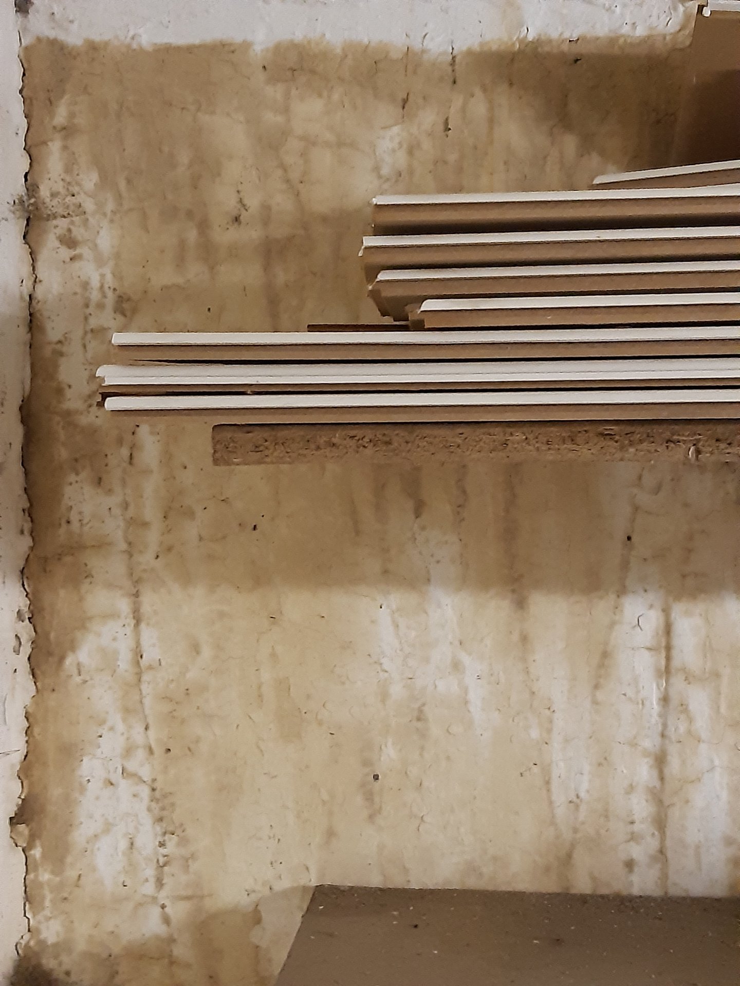

    Hallo liebe Forengemeinde,

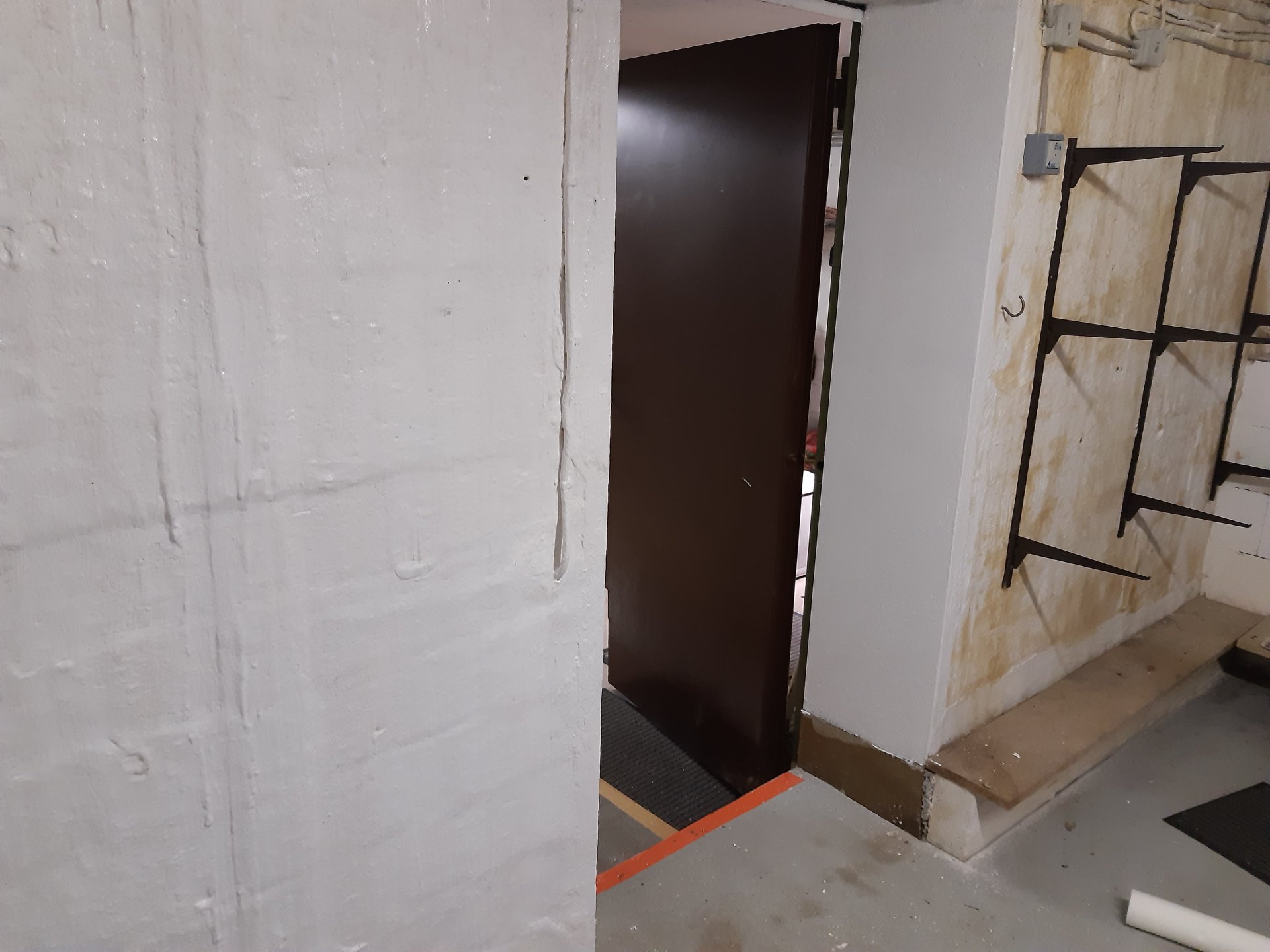

    hoffe auf euren professionellen Rat. Im Keller unseres Einfamilienhauses sind in einem Raum (darüber ist die Terrasse) gelb-bräunliche Verfärbungen an den Wänden (siehe Fotos). Bei starkem Regen ist beim Vorbesitzer von außen Wasser in den Kellerraum eingedrungen (wir haben die Terrasse neu abdichten lassen, Problem besteht seitdem nicht mehr), zudem gab es vorm Hauskauf mal einen Wasserrohrbruch. Betroffen sind vor allem die Innenwände des Raumes. Messungen ergeben nur an wenigen Stellen noch eine leicht erhöhte Feuchtigkeit.
    Eine Wand wurde von mir mit einer Art Schimmel-Farbe behandelt (schließt die Sporen ein und verhindert ein Ausbreiten/Vergleich der Wände siehe Fotos). Nach der Trocknungszeit zeichneten sich die Verfärbungen jedoch weiterhin ab (wenn auch nicht im ursprünglichen Ausmaß). Nach erneutem Anstrich sind sie nahezu nicht mehr zu sehen. Nun kommen mir jedoch Zweifel, ob die Vorgehensweise die richtige ist (sieht mir eher nach Salzausblühungen als nach Schimmel aus). Ist es also sinnvoll, weiterhin mit der Schimmelfarbe die anderen Wände zu behandeln oder wären andere Schritte vorab oder generell ratsamer?
    Vielen Dank vorab!

    2x mit Sperrgrund weiß streichen sollte helfen

    Lieben Dank. Dann sieht es deiner Meinung nach auch eher nach Salzausblühungen als nach Schimmel aus? Bei der Schimmelfarbe war keine Vorbehandlung erforderlich, wie sieht es beim Streichen mit Sperrgrund aus? Kann das direkt rüber oder sollten die Wände vorbehandelt werden (z. B. mit Mauersalzentferner)?

    du hast doch schon alles mögliche auf die Wand geschmiert ,was soll denn noch alles drauf ??

    Danke dir. Es geht ja nicht um die bereits bearbeitete Fläche. Bisher wurde lediglich eine halbe Wand (ohne Vorbehandlung) mit der Schimmelfarbe gestrichen (Foto 1 links). Die andere Hälfte benötigt auch wieder 2-3 Anstriche (danach ist die sauteure Farbe aufgebraucht – laut Beschreibung wäre eine Anstrich ausreichend). Es stehen also noch 3 weitere Wände an (Raum hat rund 40 qm), die alle so aussehen wie auf Foto 2 (von oben bis unten durchzogen mit den Ausblühungen - Außenwände etwas weniger betroffen als Innenwände). Ich werde es dann bei den übrigen Wänden mit Sperrgrund ohne Vorbehandlung versuchen.
